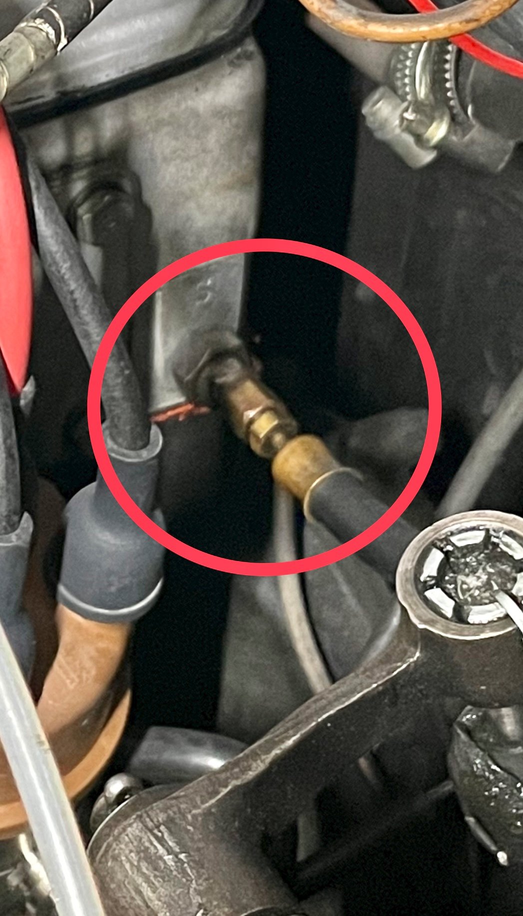

- der Vorbesitzer meiner 1959er ID 19P hat links hinten am Motor einen Anschluss für ein Oeldruck-Messinstrument im Armaturenbrett montiert.
Was meint Ihr ? - ist dies die richtige Stelle zum den effektiven Oeldruck ( Hauptkanal )zu messen ?

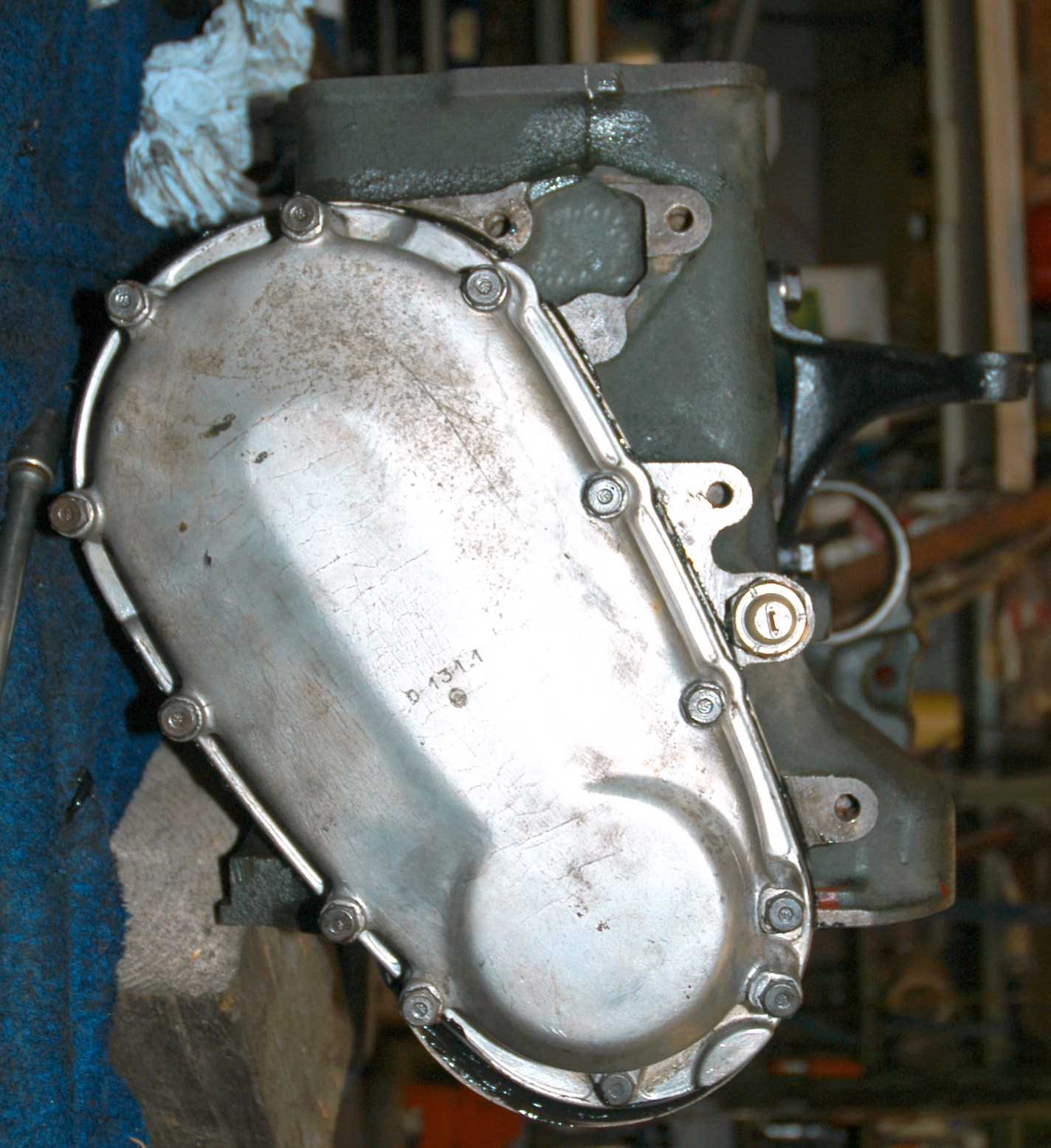

Stimmt natürlich,was Mike schreibt, ich war in Gedanken schon wieder beim Kurzhuber, an dem ich zuletzt geschraubt hatte. Trotzdem würde ich an der Stelle den Öldruck nicht abnehmen, sondern unten am Block, weil da der Öldruck direkt von der Pumpe ansteht und der Sensor plug & play passt.
Grüsse, Robert

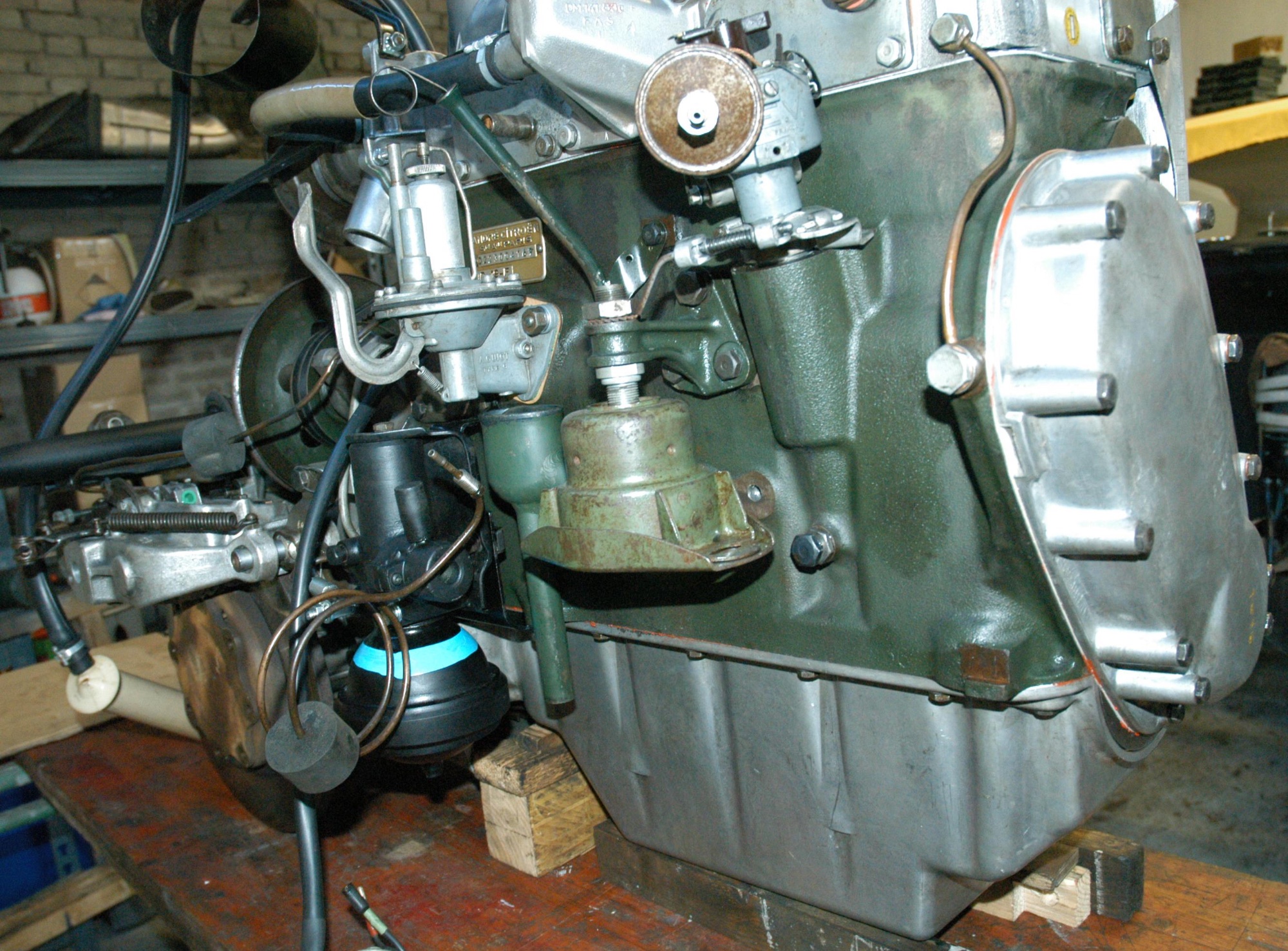

Wobei die DS-Motoren mit dem aussenliegendem Einlasskrümmer die Ölversorgung auch vorne hatten.
Hier noch ein Bild bzgl. Öldruckschalter. Dass ist der Ort den du meinst Robert ? Viele Grüße Mike

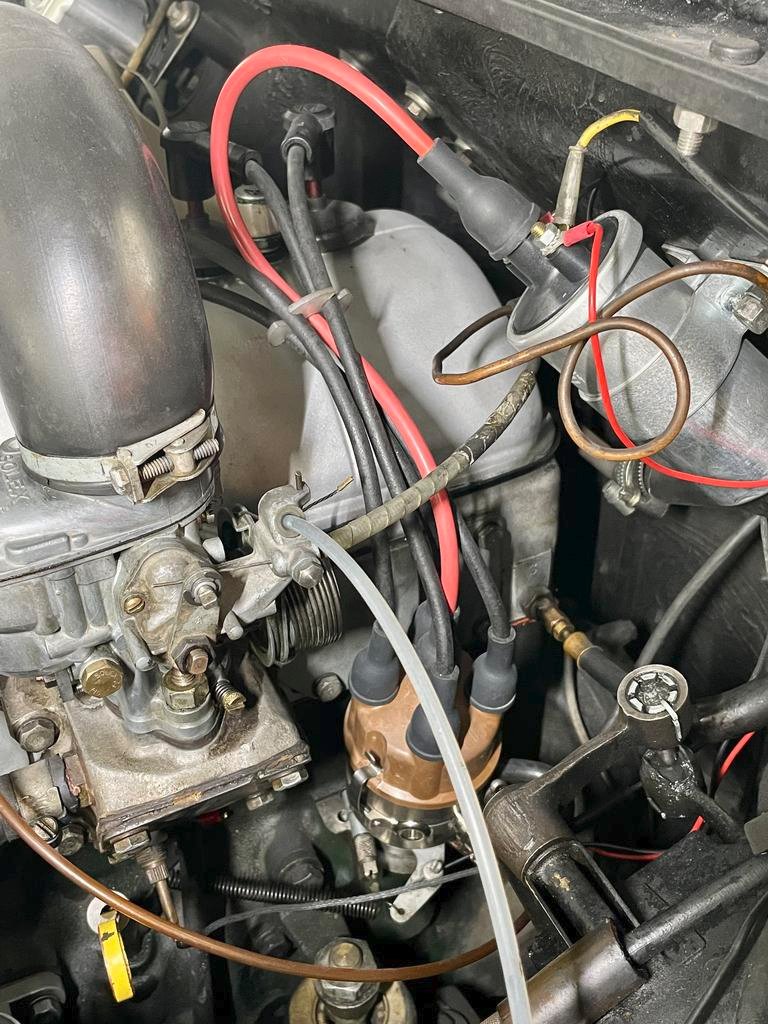

Danke für Eure Antworten - hier das gewünschte Bild ( leider sehr schwierig zu fotografieren ….
Liebe Grüße Patrick
Liebe Grüße Patrick
Re: Wo Oeldruck messen ?
Hm, ich sehe ein Adapter mit Ölleitung, dh. Öl geht hoch bis Armaterenbrett ins Manometer , oder .?
Vlado
Vlado
Genau ! So hat es der Vorbesitzer 1959 machen lassen ….
