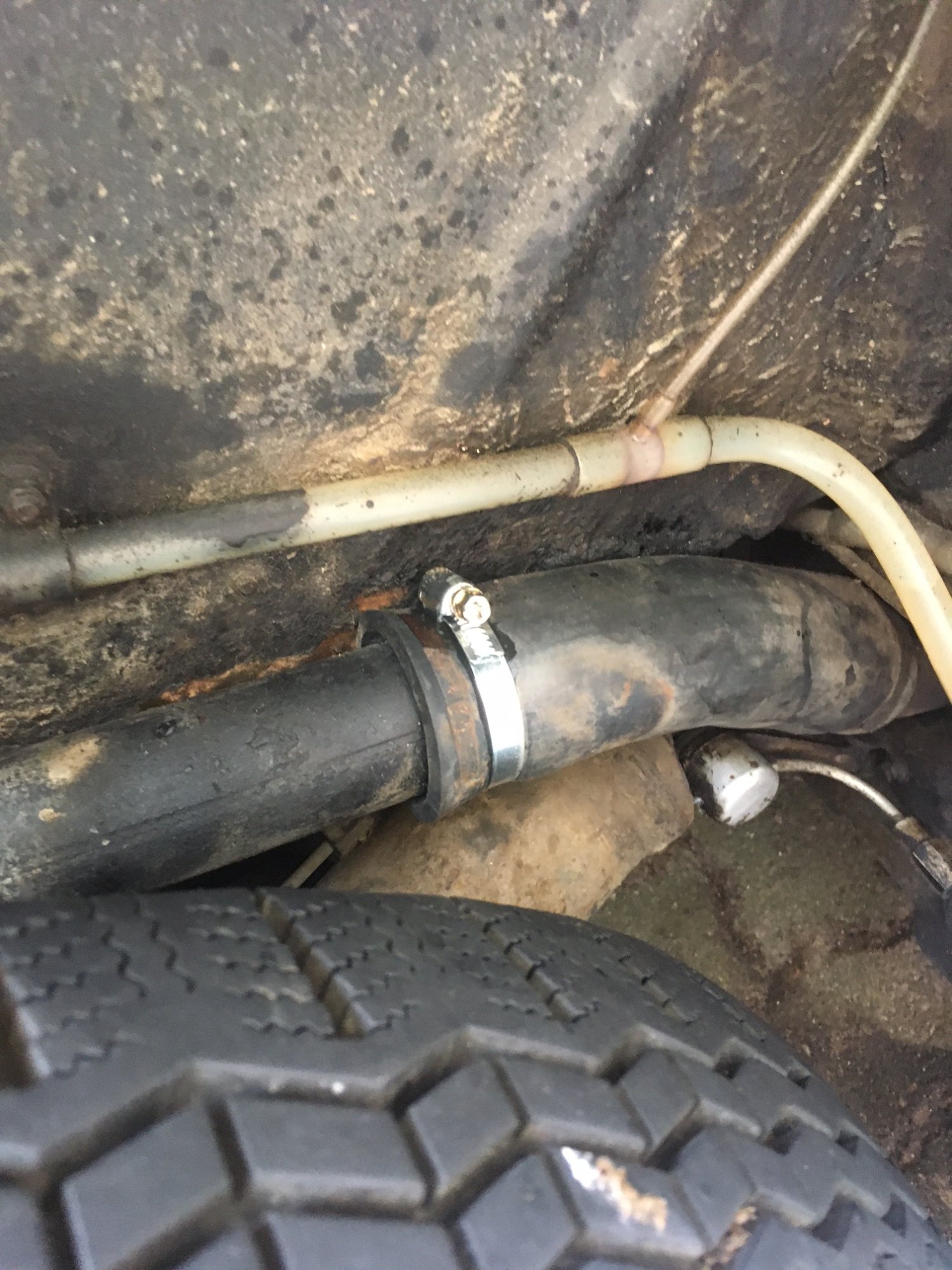

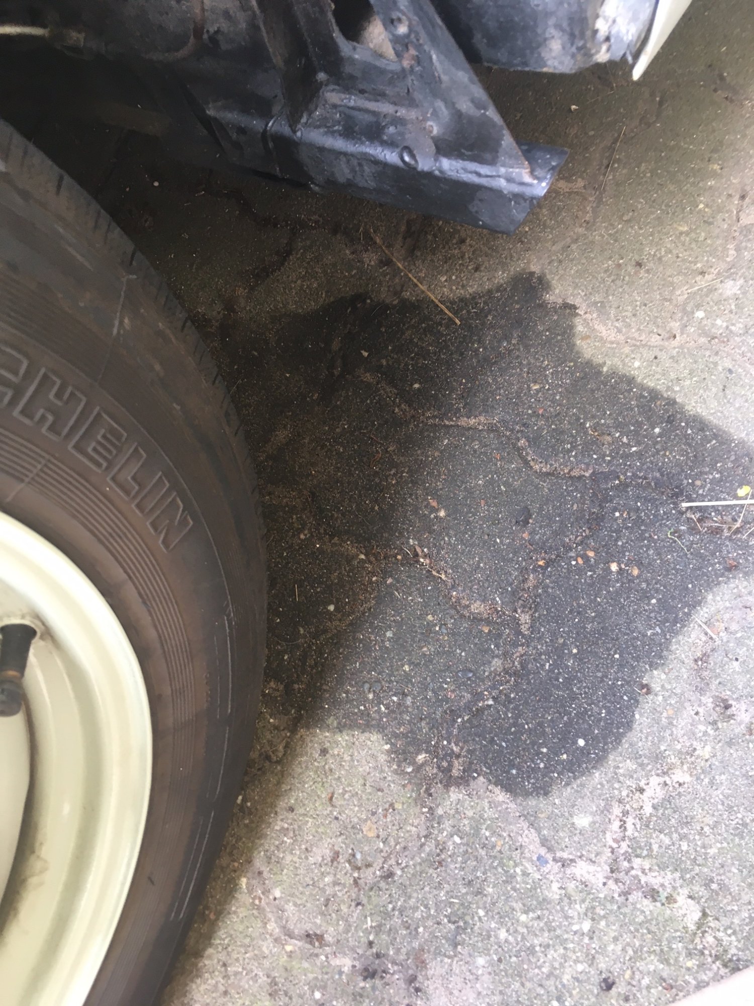

Uff, da ist mir doch mal kurz das Herz in die Hose gerutscht...
Ich hatte die letzten Tage schon mehrfach das Gefühl, daß es leicht nach Benzin riecht, aber gesehen habe ich nichts und es war auch zu schwach um die Quelle zu "erschnüffeln".
Heute Nachmittag bei der Montage der hinteren Stoßstange dann starker Geruch und Fleck unter dem Auto, vor dem Hinterrad. Und just in dem Moment als ich den Fleck entdecke fällt ein Tropfen...

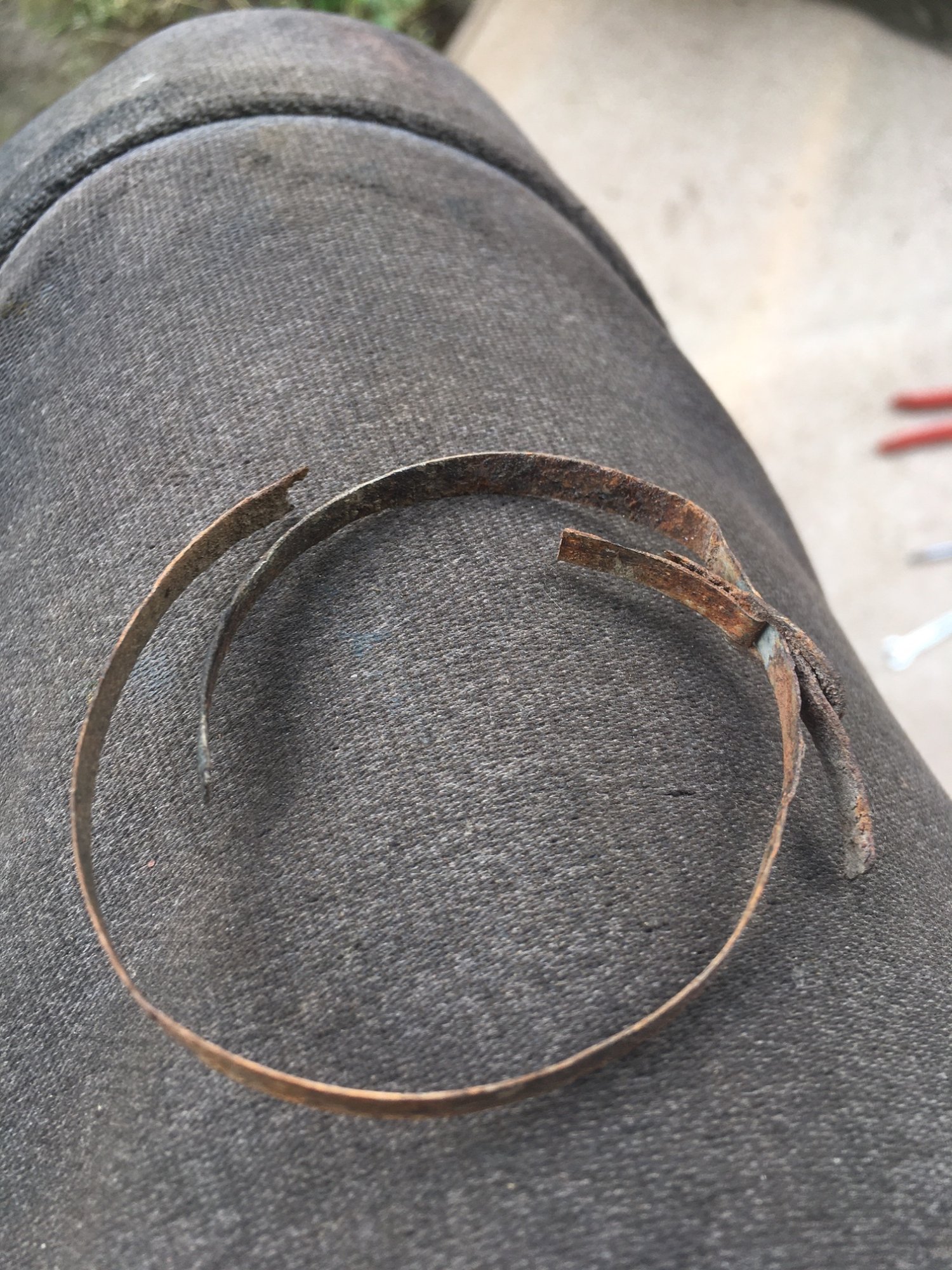

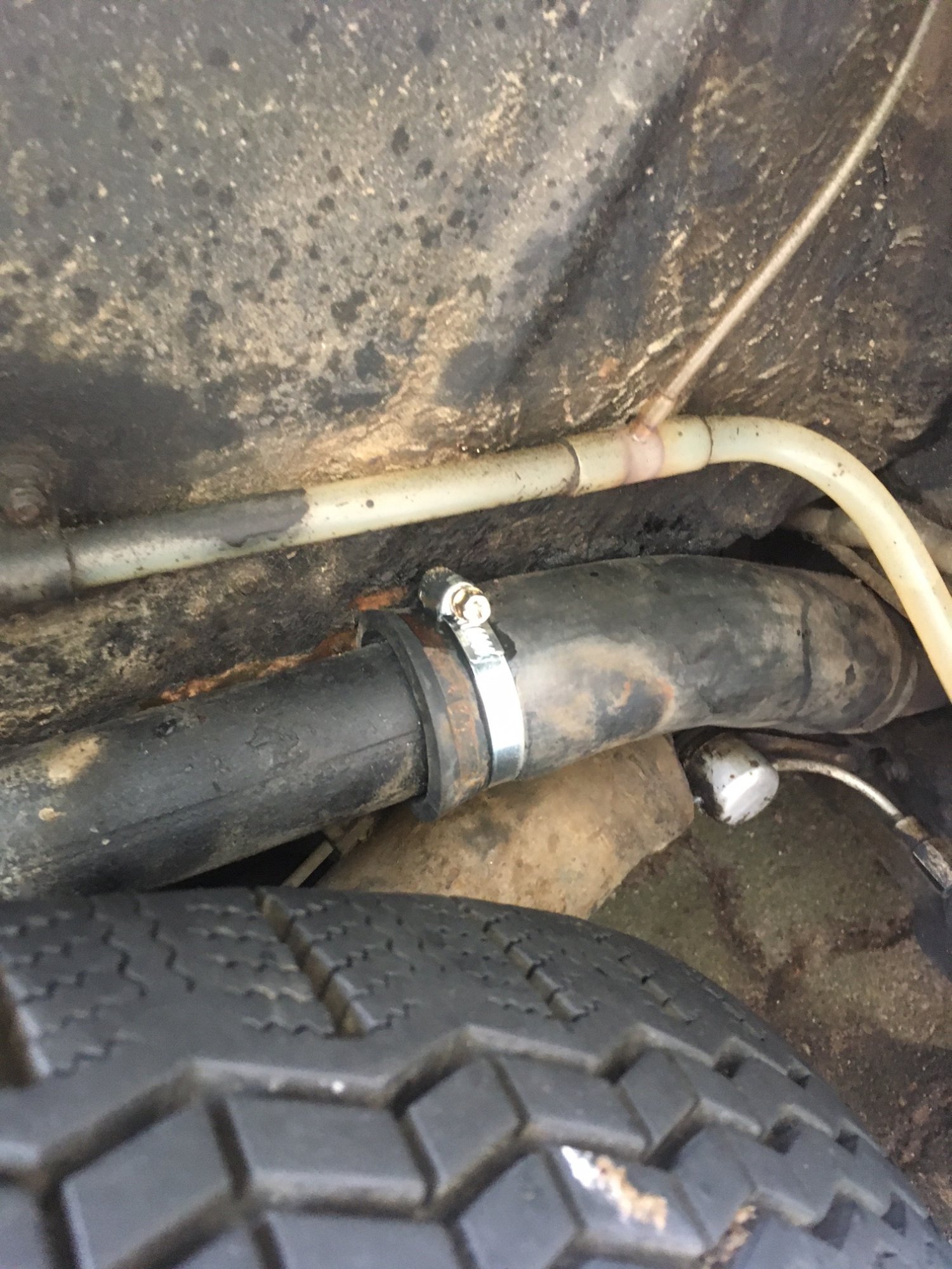

Abdeckblech weg und der Übeltäter war gleich gefunden - die Ligarex-Schelle die den Gummischlauch hält der Tank und Tankstutzen verbindet war weggerostet...
Durch die Kombi "randvoller Tank" und "leicht abschüssiger Standplatz" stand das Benzin tatsächlich bis in das Gummi-Verbindungsteil, vermutlich war die Schelle schon in den letzten Zügen und das gerüttel der Stoßstangenmontage (die ging recht stramm in die Gummiführungen) hat ihr wohl den Rest gegeben.
Mangels Ligarex-Band und wegen der besseren Spannbarkeit habe ich eine normale Schlauchschelle eingesetzt, jetzt ist alles wieder dicht.
Dabei wollte ich, um die Schelle leichter einfädeln zu können, die Befestigungen des Tankrohres lösen - aber die sind fest! Auf der Gegenseite im Kofferraum findet sich aber nur ein flacher Kopf - gehe ich recht in der Annahme daß die Löcher vierkantig sind und die Schrauben so eine Art Schloßschrauben? Ich wollte nicht mit großer Kraft drehen da ich befürchte möglicherweise die Löcher rund zu drehen...
Ist meine Vermutung richtig? Dann würde ich die Schrauben, falls sie sich nach einer Nacht mit WD40 nicht doch noch lösen, nämlich lieber mit dem Dremel rausschneiden und erneuern.

Wenns morgen nicht geht, würde ich eher die Mutter opfern, als den Stehbolzen abreissen - Achtung, bei BJ 61 dürfte das noch die alte Steigung sein (0.7), falls es keine 5mm 0.7 Muttern gibt, evtl. eine normale M5 Mutter mit dem richtigen Gewindeschneider (die gibts) bearbeiten - viel Erfolg - Til

Mit den stehbolzen der Tankführung musst Du vorsichtig sein - die reißen ganz leicht ab. Wenn Du sie lösen willst ist Geduld und WD/40 bzw. Ballistol hilfreich. Der Tip zur Gewindesteigung ist wichtig!
Die Montagepunkte der hinteren Stosstange sind ein konstruiertes Rostnest. Wenn man nicht extrem aufpasst, beschädigt man mit dem Gewindedorn die inneren Metallhülsen beim durchschieben… das rostet es dann sicher. Viel Fett hilft!

Danke für die vielen Tips!maldini hat geschrieben: Di 23. Mai 2023, 07:00 Mit den stehbolzen der Tankführung musst Du vorsichtig sein - die reißen ganz leicht ab. Wenn Du sie lösen willst ist Geduld und WD/40 bzw. Ballistol hilfreich. Der Tip zur Gewindesteigung ist wichtig!
Auch noch Feingewinde. das wird ja immer besser...
Der Tankanschluss ist ja jetzt dicht, ich hab die Schelle auch ohne lösen durchfummeln können. Ich probier nachher nochmal vorsichtig, andernfalls wird das eine Arbeit für den Winter.
Der Spritzlappen darunter war lose, ich musste eine der Befestigungsnieten ausbohren, die saß noch fest. Da war kein drankommen ohne Demontage.maldini hat geschrieben: Di 23. Mai 2023, 07:00 Die Montagepunkte der hinteren Stosstange sind ein konstruiertes Rostnest. Wenn man nicht extrem aufpasst, beschädigt man mit dem Gewindedorn die inneren Metallhülsen beim durchschieben… das rostet es dann sicher. Viel Fett hilft!
Warum hast Du die Stosstange demontiert?
Fett hatte ich reichlich, ging auch ganz gut, leichte Schläge mit dem Handballen haben genügt. Aber wo sind da Metallhülsen? Bei mir laufen die Gewindedorne die an der Stoßstange sind in Gummihülsen, welche in der angeschweißten Stoßstangenhalterung sitzen.
Und, ein definitives "Ja" zum Thema Rostnest...
Fahrerseitig ist es schon angerostet, das ist auch so eine Baustelle für den Winter. Ist alles noch stabil, aber da muss gut entrostet und konserviert werden.
