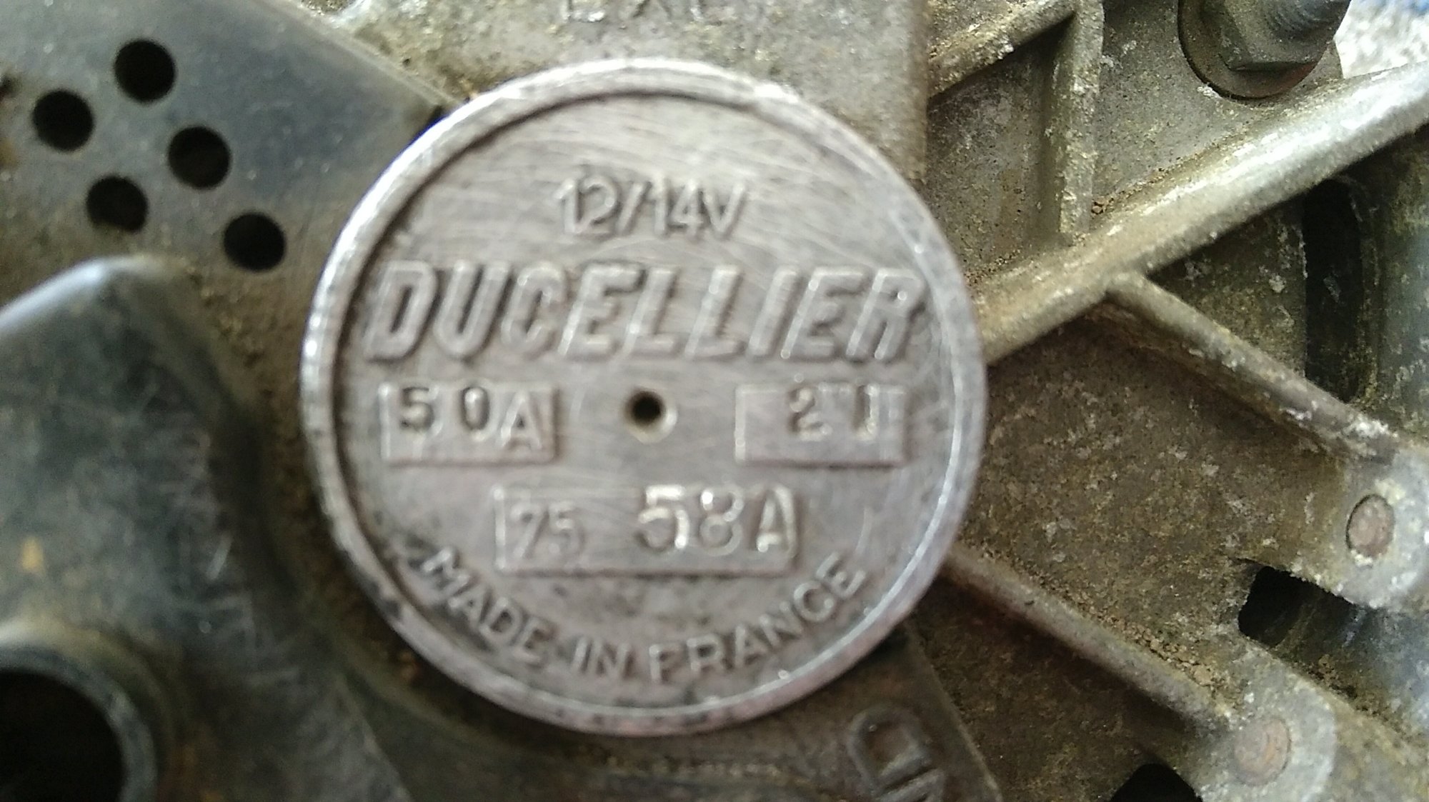

Liebe DS-Freunde,
hat zufällig jemand die Lagergröße, besser die Lagernr. für die Kugellager der Lichtmaschine zur Hand? (DSuper5 BJ '72, DUCELLIER)
Noch läuft das gute Stück, macht aber ordentlich Geräusche.
Danke und Grüße!
Michael
1972 DS Cabrio (auf DSuper 5) in "Vert Absinth", 1973 DS 23 (HA) in "Bleu Delta"
Beiträge: 5134
Has thanked: 15 times
Re: Kugellager Lichtmaschine
Hallo Michael,
Lager-Nr. 6201 und 6203 bzw. Groessen 17x40x12 (vorn) und 12x32x10 (hinten).
