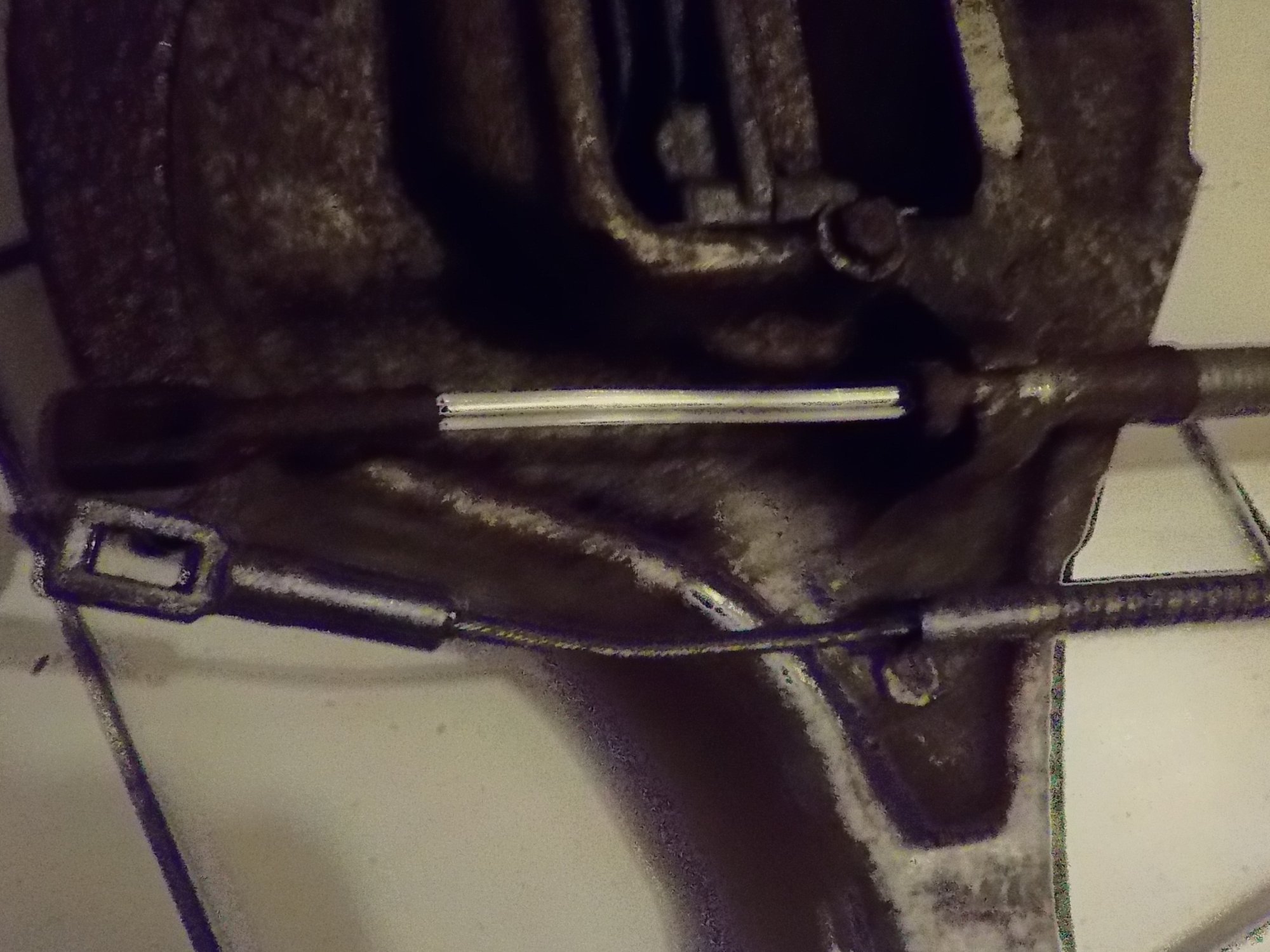

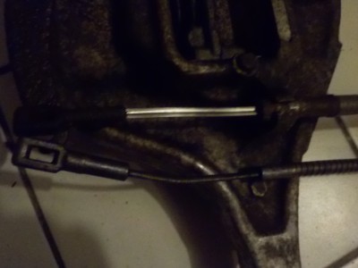

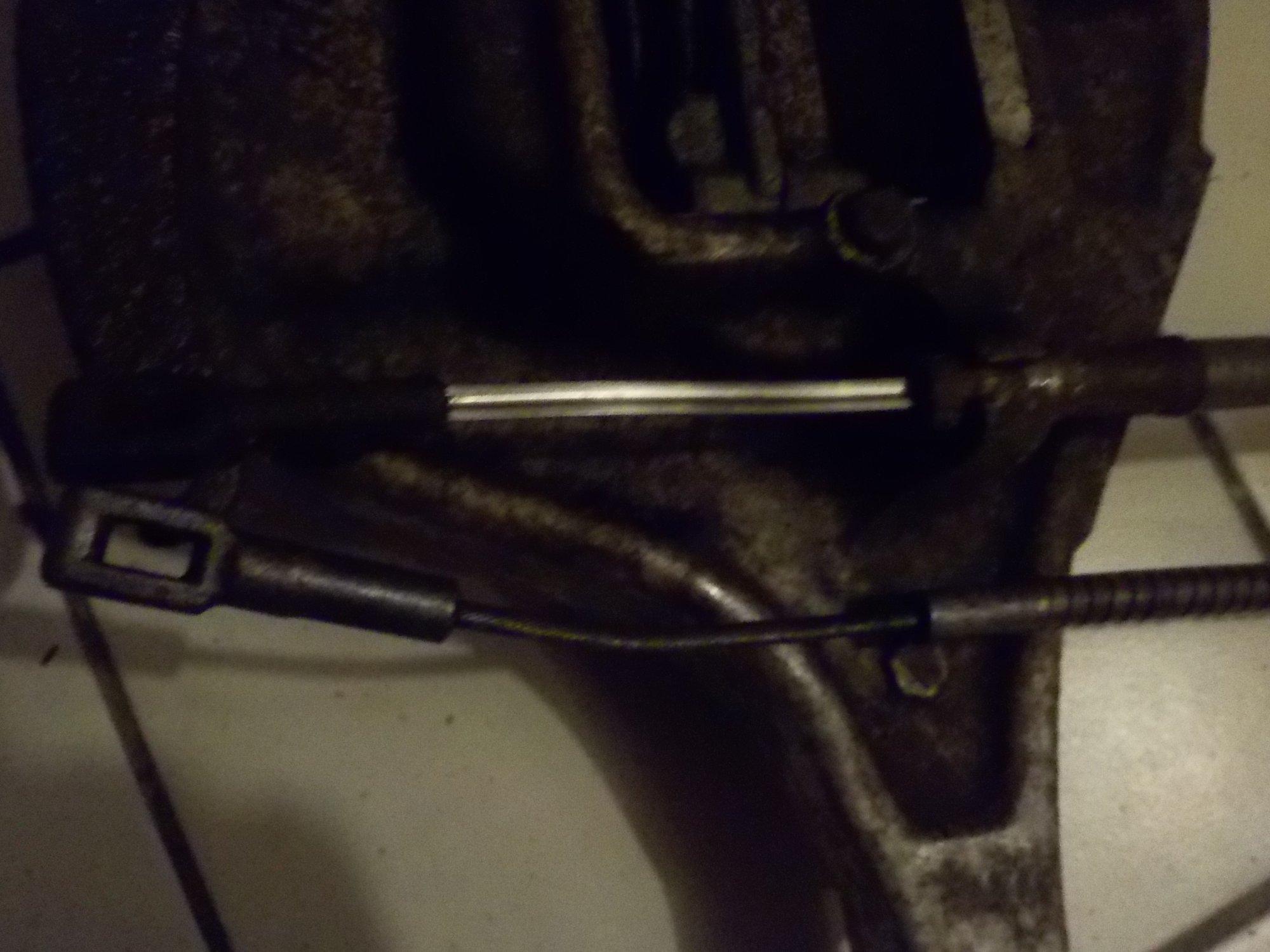

Re: Verbindungsseil für Handbremse Langhuber
Bonsoir,
im Anhang 2 (leicht dunkle...) Bilder, dort sieht man, dass der eingehängte Zug ein profilierter Flachstahl ist, daneben habe ich meinen gebrauchten Ersatz-Querzug gelegt (klassisch Bowdenzug). Ausserdem wird die Flachstahl-Variante ohne die Stützhülsen in die Bremskörper eingehängt, da die Hülle den Aussendurchmesser der Stützhülsen aufweist.
Ich kenne von den frühen Modellen nur die untere Variante, Anfangs dicker, bei Jahtgang 61 schön dünner. Beide Varianten werden mit den Hülsen verbaut.
Meine 66er ID - also das letzte Baujahr, in dem der Langhuber noch eingesetzt wurde - hat auch Seil und Hülsen.
Ich kenne die starre Variante auch nicht - habe sie in keinem Baujahr zwischen 1957 und 1966 bisher vorgefunden…
