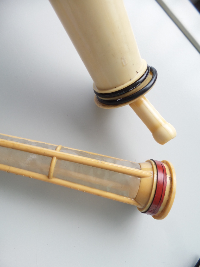

Der Siebträger sieht gut aus !
Aber ein Dichtring - der den LHS Voratsbehälter abdichten soll, ist aufgequillt und dichtet sicher nicht mehr sauber ab .... - könnte dies die Ursache sein ?

....habe gerade bemerkt, dass der LHS Vorratsbehälter durch das Loch im verschraubten Verschlussdeckel sowieso luftdurchlässig ist - das kann also nicht der Grund für die Störung sein - oder ?

pat.bisch hat geschrieben: Fr 4. Nov 2022, 11:57 ....habe gerade bemerkt, dass der LHS Vorratsbehälter durch das Loch im verschraubten Verschlussdeckel sowieso luftdurchlässig ist - das kann also nicht der Grund für die Störung sein - oder ?
Dürfte eigentlich nicht… es wird ja unten über die Öffnung des Stutzens angesaugt.
