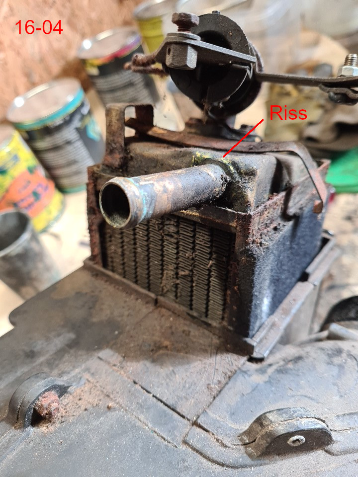

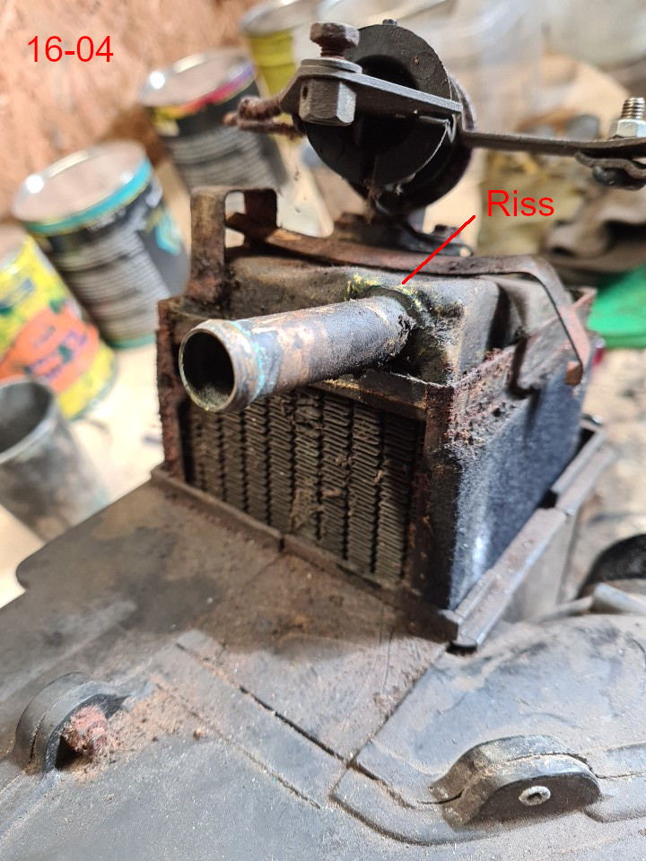

bei genauerem Hinsehen habe ich festgestellt, dass der Wärmetauscher der Heizung einen Riss hat.
Wer hat den schon mal hartgelötet? Welches Lot sollte man nehmen? Reicht ein Weichlot oder besser Silberlot?

Weichlot, Vorsicht mit der Flamme.
An der Stelle gehts nur mit Abstand und Wedeln.
Oder mit einem Heissluftfön.

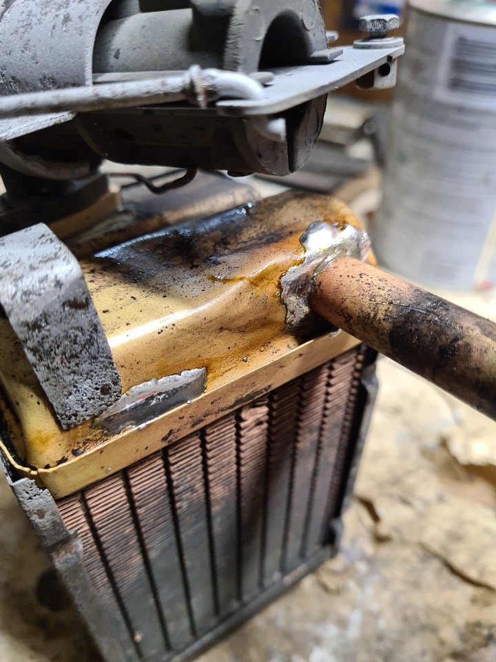

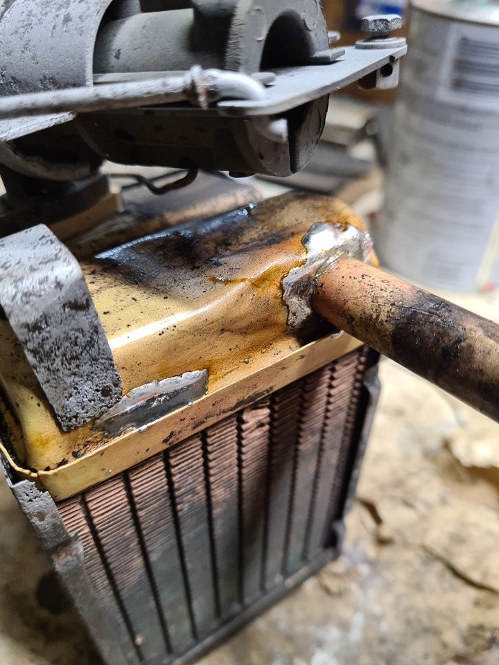

Vielen Dank für den Tipp.
Sache erledigt :-)
[attachment 16813 PHOTO_20220929_173041.jpg]
