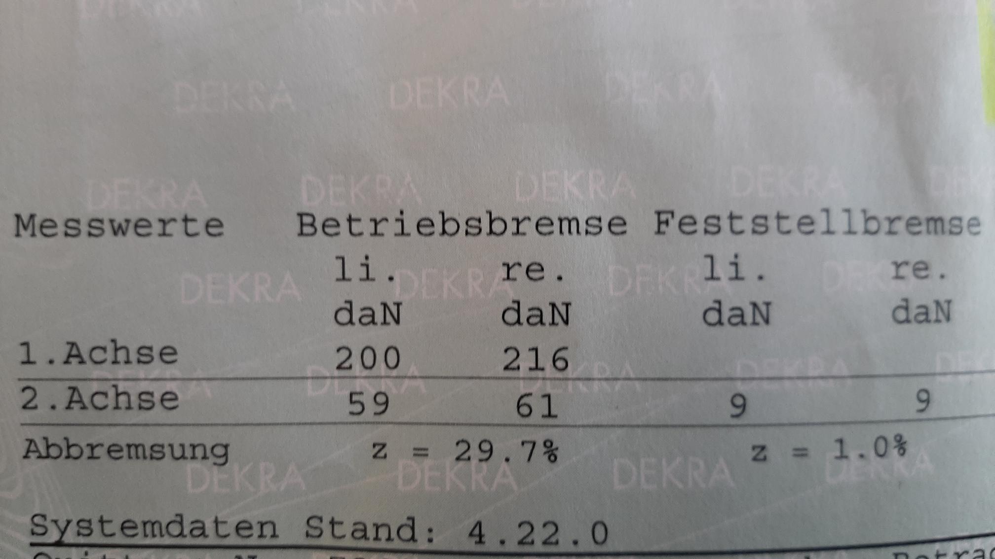

Guten Tag in die Runde,
ich war diese Woche Montag zur Hauptuntersuchung mit meiner
DS 23 Vergaser mit mech. 5G-Getriebe, EZ 01/1974
Beim Bremstest erreichte die 2. Achse nicht die notwendigen Werte.
li. 59
re. 61
Die Werte lagen bei der letzten Messung vor 2 Jahren bei:
li. 102
re. 101
Zwischen den Messungen wurden alle Hydraulikleitungen ab der C-Säule auf der linken Seite nach hinten getauscht.
Das System ist dicht.
Die Bremsleitungen wurden entlüftet.
Weitere Arbeiten wurden nicht gemacht.
Was könnt die Ursache sein?
Noch Restluft in den Bremsleitungen?
Hilfe ist gerne willkommen.
Liebe Grüße
[attachment 16542 20220630_122045.jpg]

seltsam finde ich, dass laut Protokoll bei deiner DS die Feststellbremse auf die Hinterachse wirkt.
Im Ernst: Muessen die Belaege vielleicht hinten nachgestellt werden? Das ist alle 20000 km faellig.

die Bremskraft hinten ist von der Beladung abhängig - der Druck der hinteren Federung verschiebt den Angriffspunkt der Betätigung vorn/hinten im Bremsventil (wenn DS mit Bremspilz - bei der ID ist das etwas anders gelöst).
Was mir spontan einfällt:
- Letztes Mal war der Kopfferraum voller
- Verstellung in Bremsventil klemmt irgendwie
- Einstellung Bremsbacken (s.o.).
Interessant wäre den Bremstest mit belasteter Hinterachse zu wiederholen. Da könnte es schon reichen daß sich auf dem Prüfstand einer auf die Kofferraumkante setzt.
Nachtrag: Warum ist deine Feststellbremse so schlecht? Weil tatsächlich die falsche Achse gemessen wurde??
