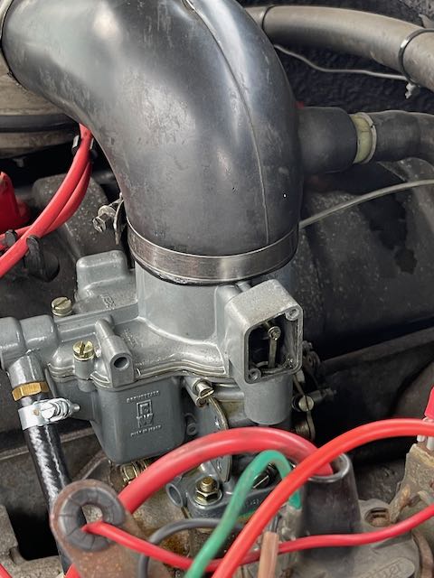

jetzt ist es auch meinem Vergaser passiert.
Hatte mal nachgeschaut und festgestellt dass ein Abdeckblech samt Schrauben weg ist…
Wofür ist das genau bzw. was deckt es ab? Zieht er darüber Luft? Ich muss sagen dass dadurch die Zündaussetzer weniger wurden.
Werde es aber bestimmt nicht so lassen.
Viele Grüße und schöne Ostern
[attachment 16349 70C0D1D6-32F2-4C28-979F-32CABE504FD9.jpeg]

Hi Martin(?) - das Teil deckt die Mechanik ab, die die Starterklappe (Choke) etwas oeffnet, sobald der Motor laeuft - ohne Deckel durefte da leicht Dreck reinkommen und den Kolben verklemmen - dann laeuft der Motor mit gezogenem Choke nicht mehr richtig - ob das bei Dir noch funktionniert, kannst Du einfach ueberpruefen wenn Du bei gezogenem Choke oben in den Vergaser schaust: die Starterklappe ist bei stehendem Motor geschlossen und sollte sich leicht oeffnen, sobald der Motor angesprungen ist - wenn das nicht so ist, ist entweder die falsche Vergaserdeckeldichtung drin oder der (sehr duenne!) Unterdruckkanal verstopft.

Es ist ein Weber 28/36 DMA 2 (DS 21M bzw. DSuper 5)

Prophylaktisch ersteinmal mit klebeband zumachen.
