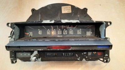

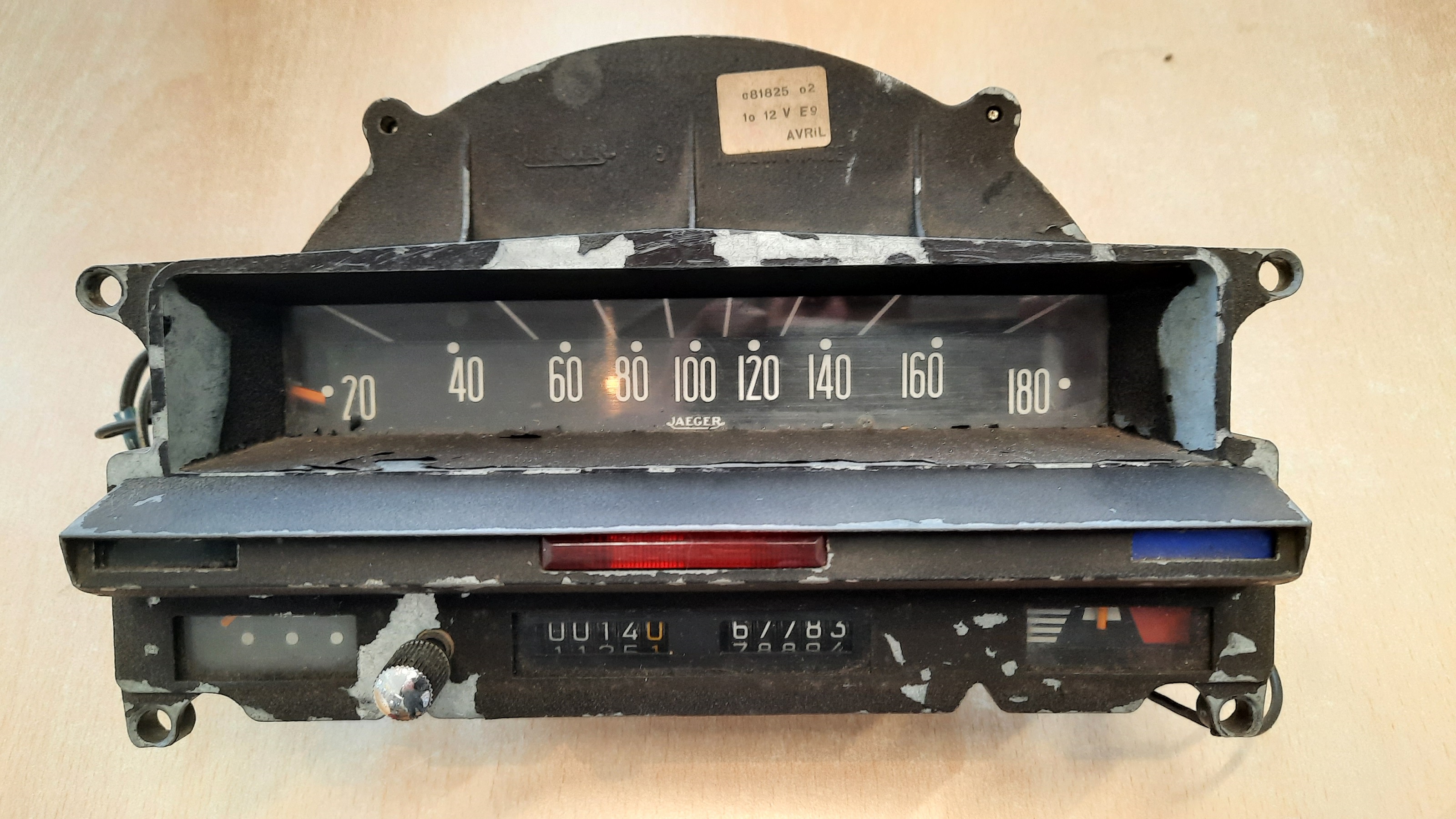

Hallo liebe Leute,
gibt es eigentlich inzwischen eine gute Möglichkeit, den Schrumpflack auf Tachometer und Armaturenbrett der IDs bis 1969 zu erneuern?
Der in meinem Wagen montierte Tacho schwächelt: Geschwindigkeitsanzeige eilt mindestens 15% vor, beim Kilometerzähler dreht manchmal die 100er Walze mit der 10er Walze mit ("800 km mit einer Tankfüllung? Wie geht das?") und da die Kontakte den Kontollleuchten und der Instrumentenbeleuchtung total abgenutzt und verbogen sind, gibt es immer mal wieder Strombrücken. Dann leuchtet z.B die Fernlichtkontrolleuchte auf Dauer, dafür ist die Instrumentenbeleuchtung aus, und ich zerre und biege an der kleinen Glühbirne und ihrer Halterung herum, bis es irgendwann mal wieder funktioniert...
Ich habe noch den originalen Tacho liegen, der drin war, als ich den Wagen kaufte. Der wurde vor vielen Jahren aussortiert, weil bei dem die Tachonadel sehr stark schwankte, und ich günstig den bekommen konnte, der jetzt drin ist.
[attachment 16304 TachoFrosch20220324_094218reduziert.jpg] [attachment 16305 TachoFroschRckseite20220324_134206reduziert.jpg]
Jetzt würde ich den gern bei einem Tachodienst überholen lassen, aber am Gehäuse ist viel von dem grauen Schrumpflack abgeplatzt, und den kann keiner der Tachodienste, die ich angefragt habe, erneuern.
