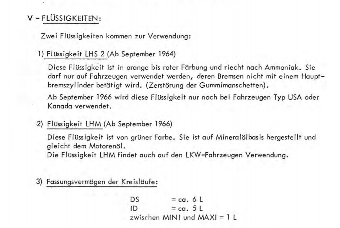

Hallo Ralf,
die KD-Unterlagen sagen für DS ca.6l, ID ca. 5l
Gruß Andreas
[attachment 16125 2CC76B79-D9EF-4F15-80FE-FA86A5CEFCC9.jpeg]
Gruß Andreas
