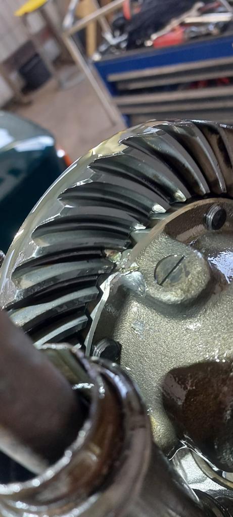

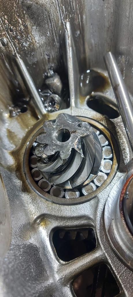

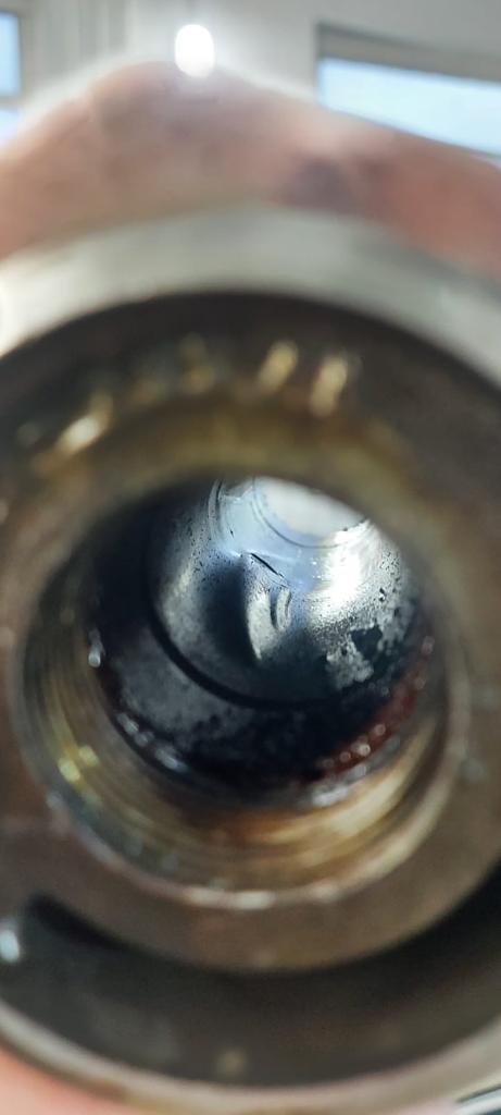

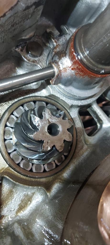

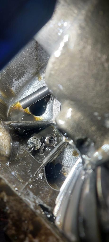

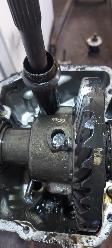

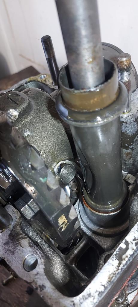

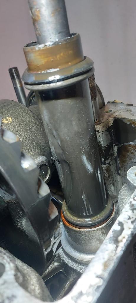

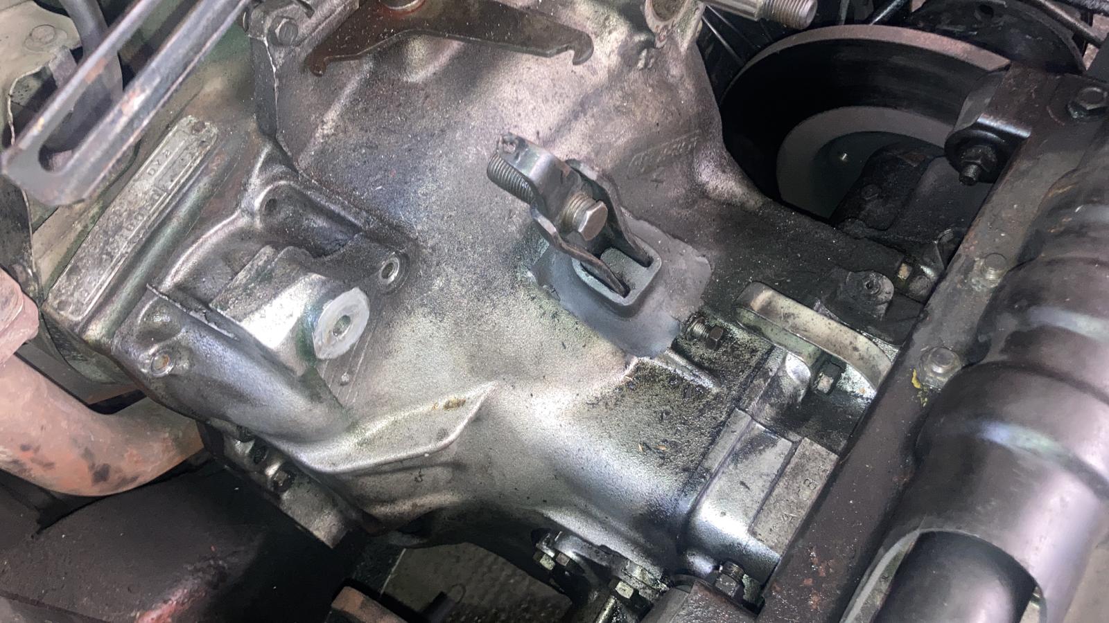

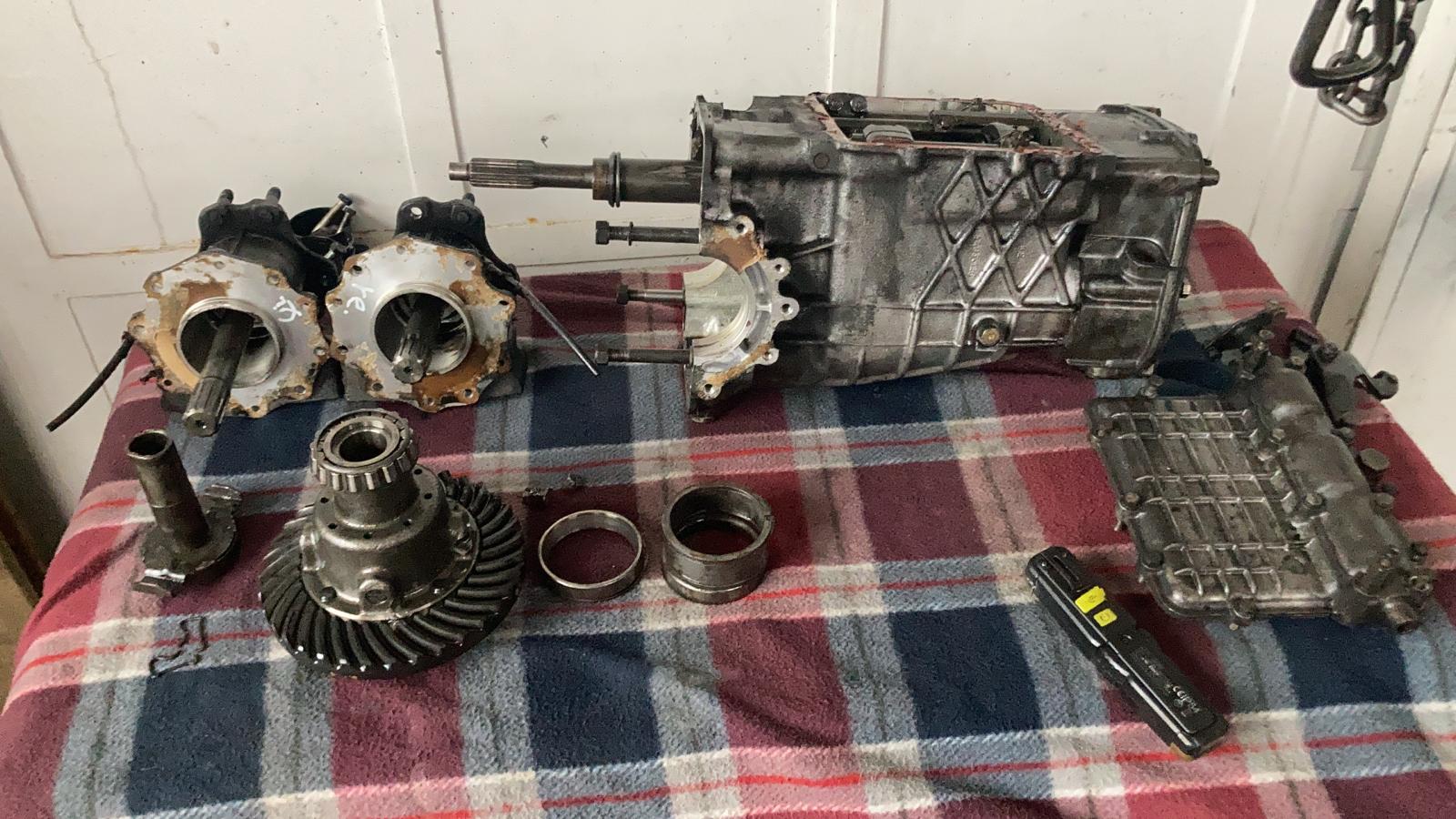

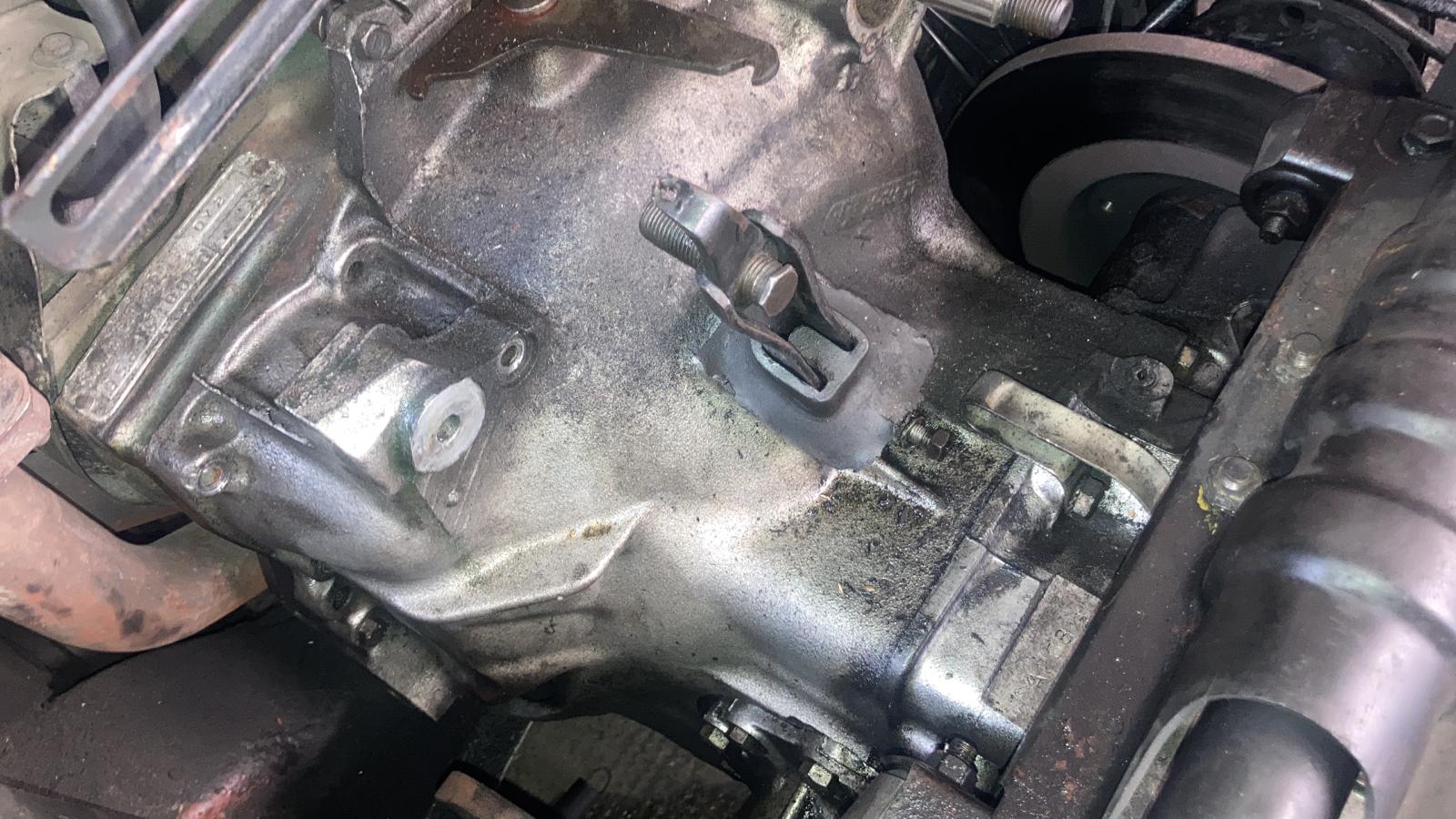

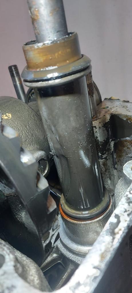

Hallo und guten Abend,
anbei ein paar Fotos des Getriebeschadens.
Das Getriebe ist total im Eimer. Falls von euch Einer ein passendes Getriebe in gutem Zustand zu verkaufen hätte... Ein 5-Gang für den 20er Break. Dies ist [size=small](vermutlich)[/size] ein kurzes.
Thom

Beiträge: 2048
Re: 73er Break 5-Gang es gab einen Schlag Kupplung-Getriebe
Mein Beileid, Thom!
Was ist im Getriebe passiert? Ursache oder Auslöser?
Beiträge: 2923
Beitrag von Pit »
Hat sich da als Ursache eine Satellitenachse gelöst?
Beiträge: 1537
ich tippe auf die Verschraubung 5.Gangrad.
