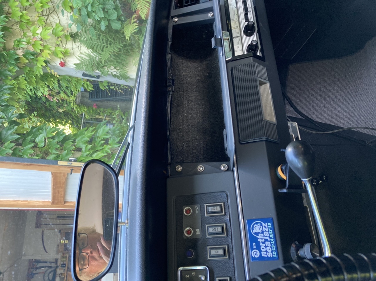

Basteltip -
der originale, beflockte Einsatz ist oft unansehnlich - unpraktisch und nicht ganz einfach zu montieren - demontieren.
Das ist für mich die bessere Alternative und dämmt das Amaturenbrett noch einmal deutlich.
[attachment 15723 5CBEFB7A-C11C-45E1-9FDD-481F69BDE6B3.jpeg]
[attachment 15724 55746F3B-58DE-4866-891F-46E91C74639D.jpeg]

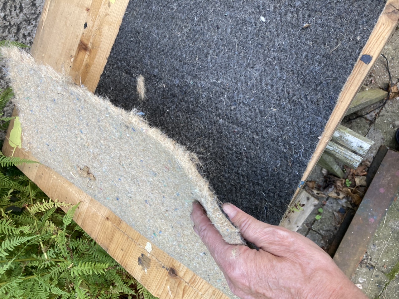

Davon hatte ich noch Reste - einfach mit Kontaktkleber zusammengefügt, und kann dann an Ort und Stelle „geknautscht“ werden.
Sitzt sicher und fest.

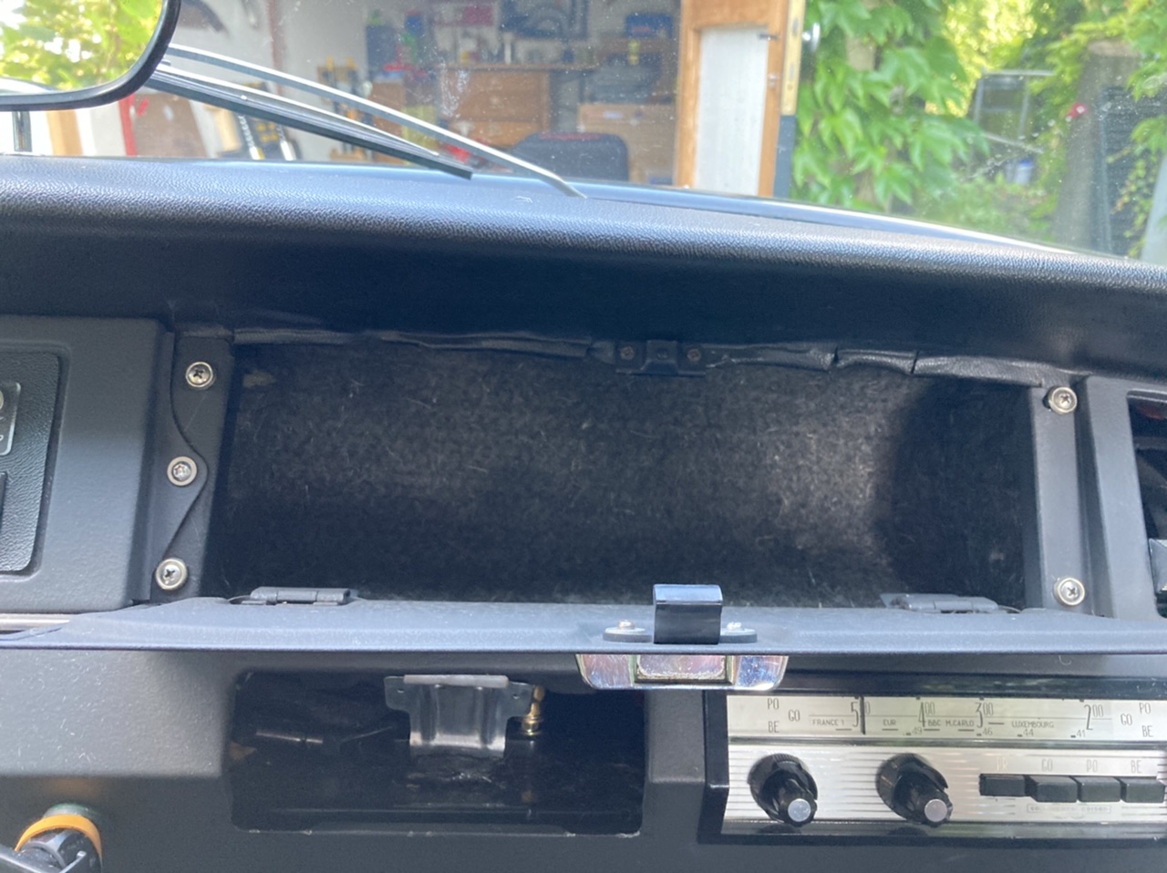

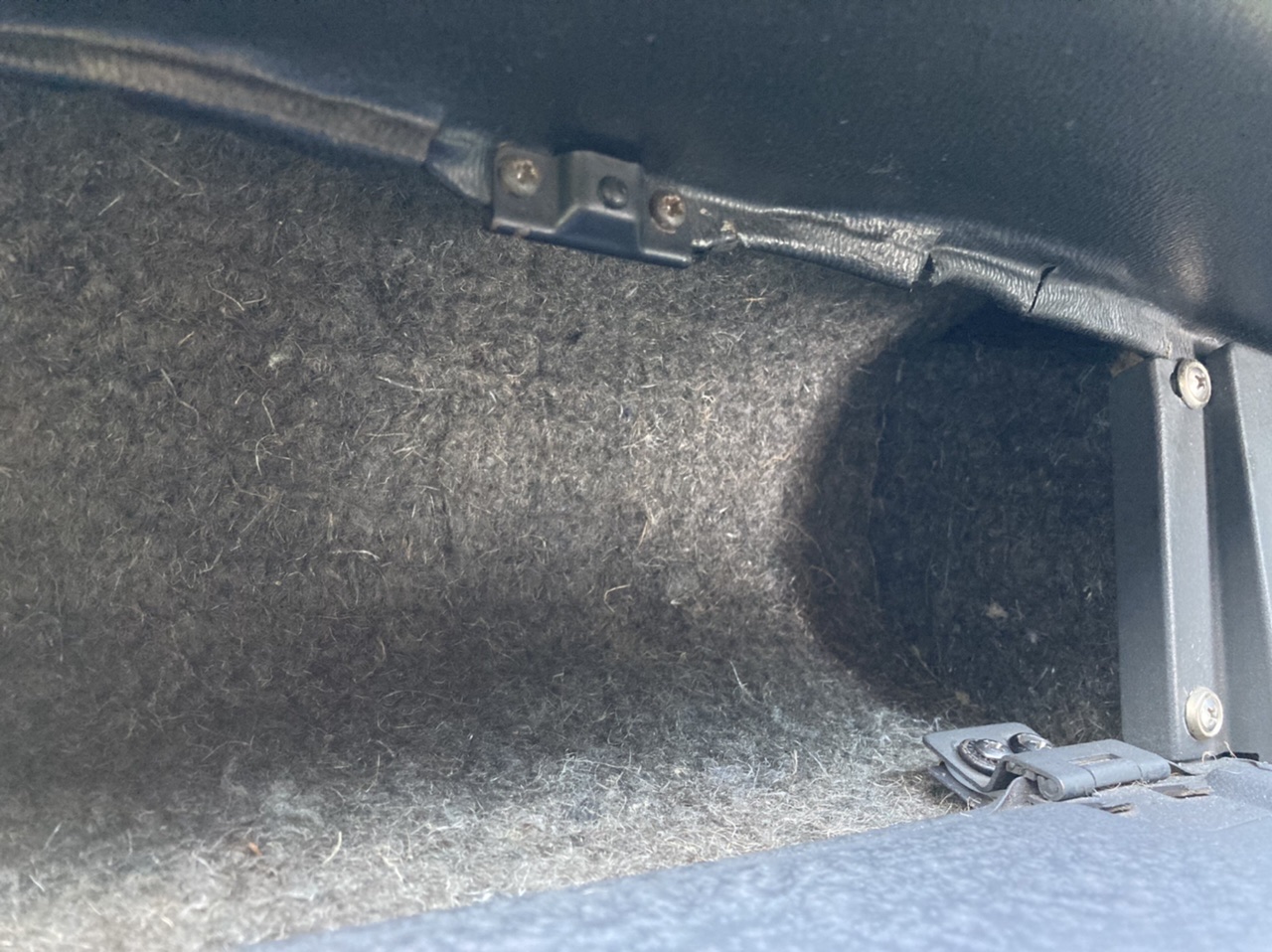

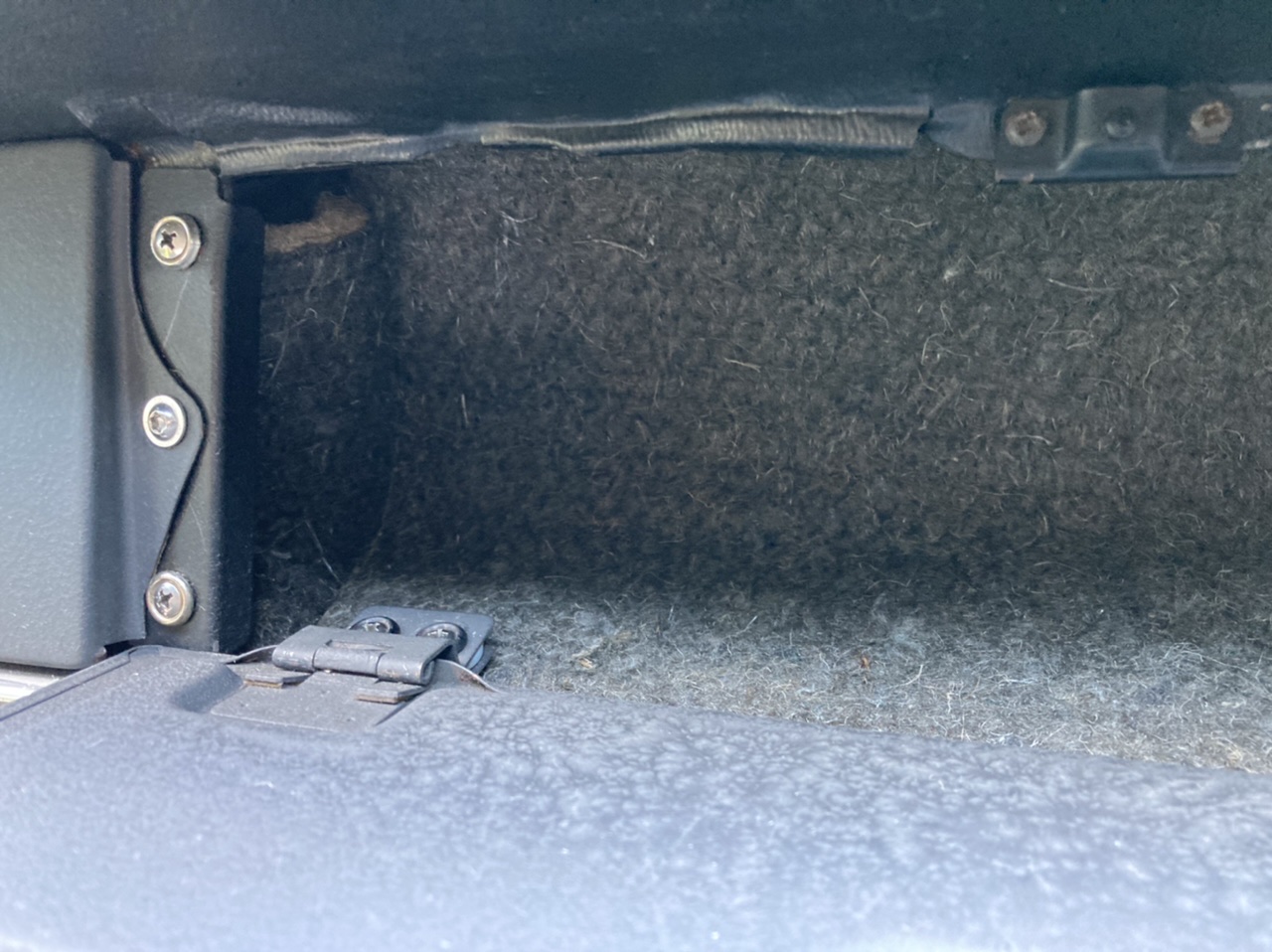

[attachment 15729 AFCF514D-FADA-4EC4-B702-A34575E3BF06.jpeg]
[attachment 15730 F25CEFA8-B240-43D1-9558-878030C8364E.jpeg]
[attachment 15731 50C3E556-A9AD-4835-8737-D8D1439693E1.jpeg]
Ist in einer Stunde gebaut. In 30 Sek. wieder „ausgebaut“!
