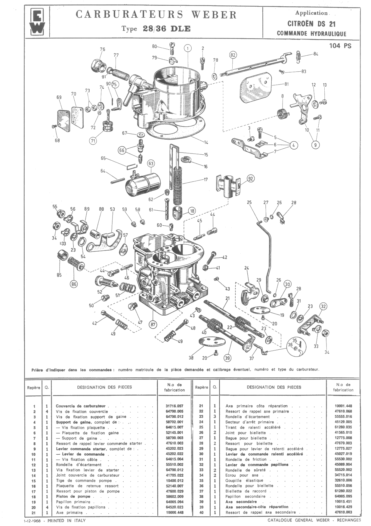

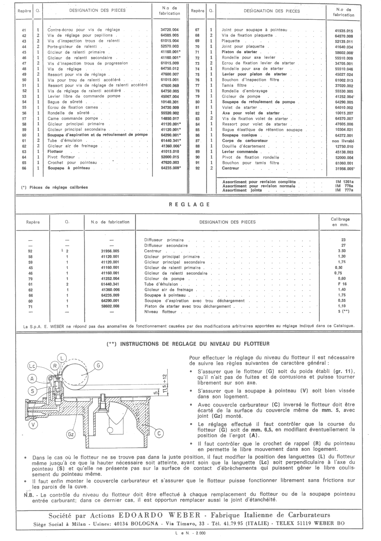

Re: Vergaser-Problem
Du benötigst die Nr 44 und die Nr 46.
In den Vergaserdatenblättern http://www.citroen-ds-id.com/ds/images/ ... E_(p1).gif und http://www.citroen-ds-id.com/ds/images/ ... E_(p2).gif ist für die Nr. 46 (=Gicleur de ralenti secondaire) eine Kalibrierung von 0.75mm angeführt.
lg ...hannes
