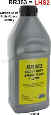

Hallo DS /ID Freunde
Was habt Ihr für Erfahrungen mit der LHS2 Ersatz Hydraulikflüssigkeit RR363 in Eurer DS / ID gemacht ?
https://www.franzose.de/de/Citroën-DS-1 ... /ANR36105/
oder gibt es die originale LHS 2 Flüssigkeit überhaupt noch ihrgendwo zu kaufen ???
Mit freundlichen Grüssen

Würde ich nicht verwenden, killt die Pumpe und den Regler bei Deiner ID.Das ist wie Dot3/4.

- und wäre das eine gute Alternative ? - https://citroends.net/shop/product/3089 ... =255#attr=

In meinen Ids fahre ich das Zeug vom Hoch seit Jahren ohne Probleme.
Ich kann aber nicht sagen, wie es sich mit einer DS verträgt.....

fragt J.Hoch sicherheitshalber mal nach der Mischbarkeit mit "echtem" LHS2 (bzw. was in euren Autos noch drin ist).
Nicht daß das für ausschließliche Nutzung gedacht ist.
