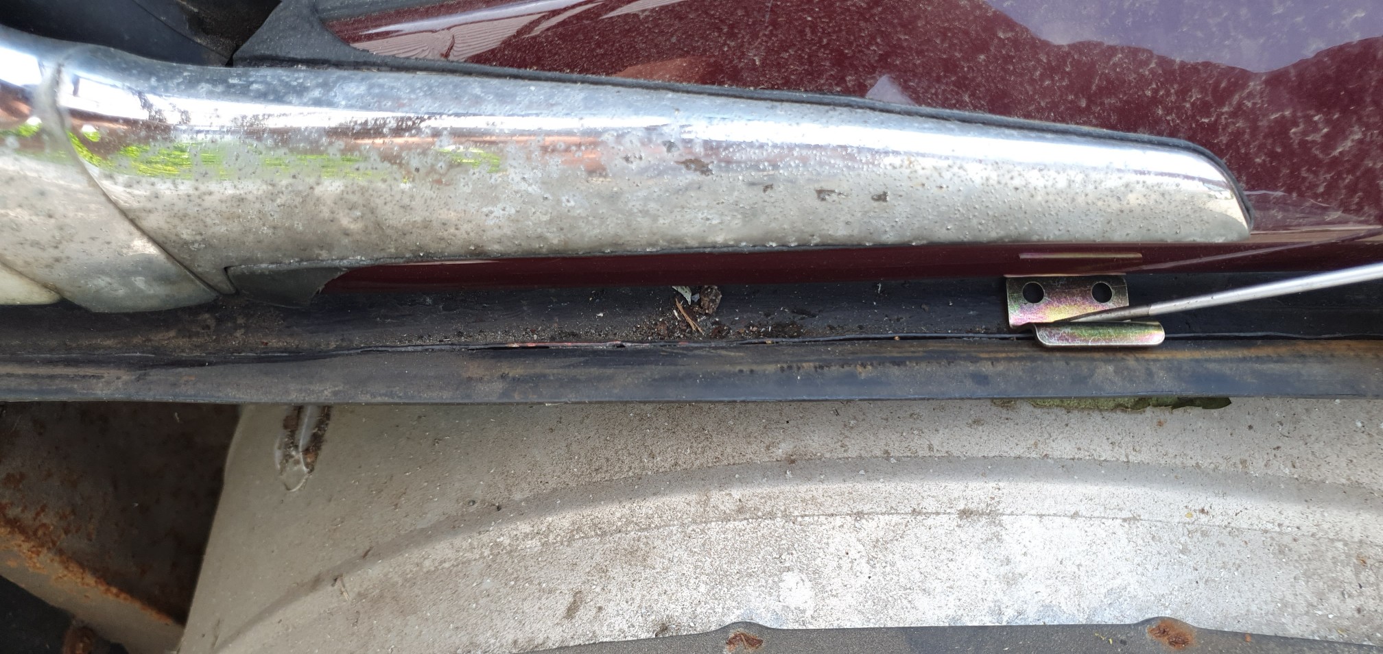

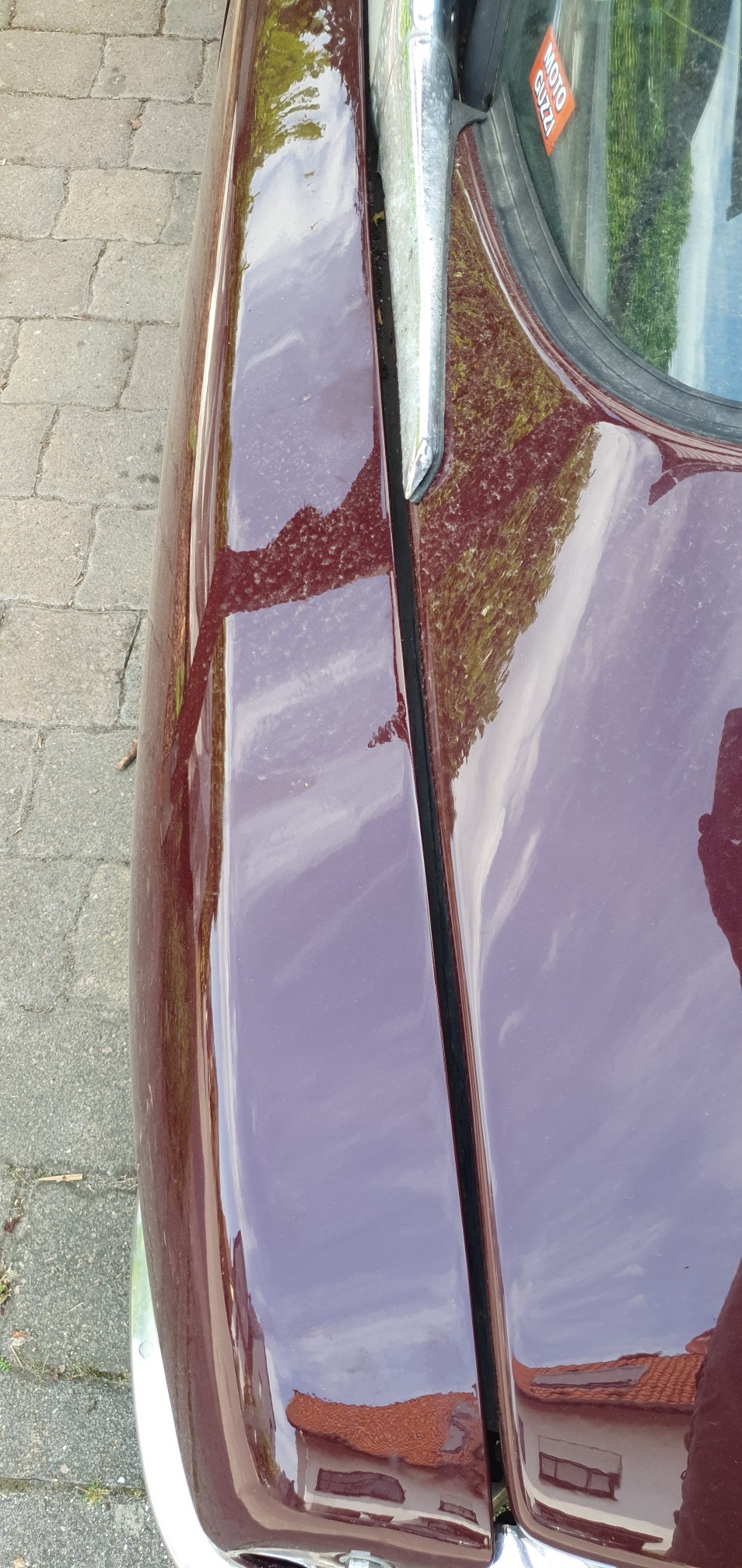

ich wurde öfters darauf angesprochen, dass hinten die Halter für die hinteren Kotflügel fehlen. Jetzt habe ich mir welche besorgt, bin mir aber über Lage und Notwendigkeit nicht schlüssig.
Sie sollen doch wahrscheinlich den Spalt zum Kofferraumdeckel definieren. Der sieht bei mir aber eigentlich ganz gut aus, jedenfalls konstant. Außerdem ist mir die Lage nicht klar, wo in Fahrtrichtung sitzt er denn und wird wie befestigt (Durchgangsschraube, Niet?). Viel Spiel quer Fahrrichtung ist durch den Wasserkanal ja nicht möglich als Einstellmöglichkeit.

[attachment 15430 20210628_155047_copy_954x2016.jpg]
[attachment 15431 20210628_155301_copy_2016x954.jpg]

Hallo Eric,
ich bin lange Jahre ohne gefahren - jetzt sind welche montiert ..
Es geht mir wie Dir!
Vorne werden sie eingesteckt - hinten verschraubt - aufliegen tun sie auf dem Gummilatz.

An der Stelle wo diese Halterung mit zwei Schrauben befestig ist findet man, wenn die Regenrinne nicht schon mal repariert wurde, ein entsprechend große nach oben aus geprägte flache Stelle im Blech der Regenrinne.

der Wasserkanal wurde schon mal ersetzt, deswegen fehlen da auch die Löcher.

Die Halter gabe ich auch bzw. je Seite 1 mal aber was der Sinn von denen ist konnte ich noch nicht feststellen.

Wenn die Kotflügel gut sitzen und sich ein sauberes Fugenbild ergibt, kann man die Winkel weg lassen, sofern man dem Druck der ständigen Hinweise standhält.

Der Tenor ist klar. Ich werde die Halter weg lassen.

von so einer Passung wie auf deinem Foto kann ich auch mit Halter nur traeumen. Die Linien verlaufen ja unoriginal perfekt parallel.

Hallo zusammen
Bei meiner DS 23 sind die Spalten links des Kofferdeckels ca. 1 cm breit, rechts praktisch kein Spalt.
Ist das womöglich korrigierbar mit den Haltern?

Vielleicht hängt das auch damit zusammen, daß ich den unteren Halter nicht nutze (weil ebenfalls nicht vorhanden). Damit kann ich mit dem "Anziehen" der Schraube hinten den Kotflügel etwas drehen. Das sieht aber grundsätzlich schon recht gut aus.
Den unteren Halter habe ich auch noch nie wirklich gesehen, bei mir steht nur ein Blechgebilde von der Stoßstange ab, daß aber keine Verbindung zum Kotfügel unten hat.
Aber wie schon gesagt, scheuert nicht, Spalt OK, also lasse ich es mal so.
