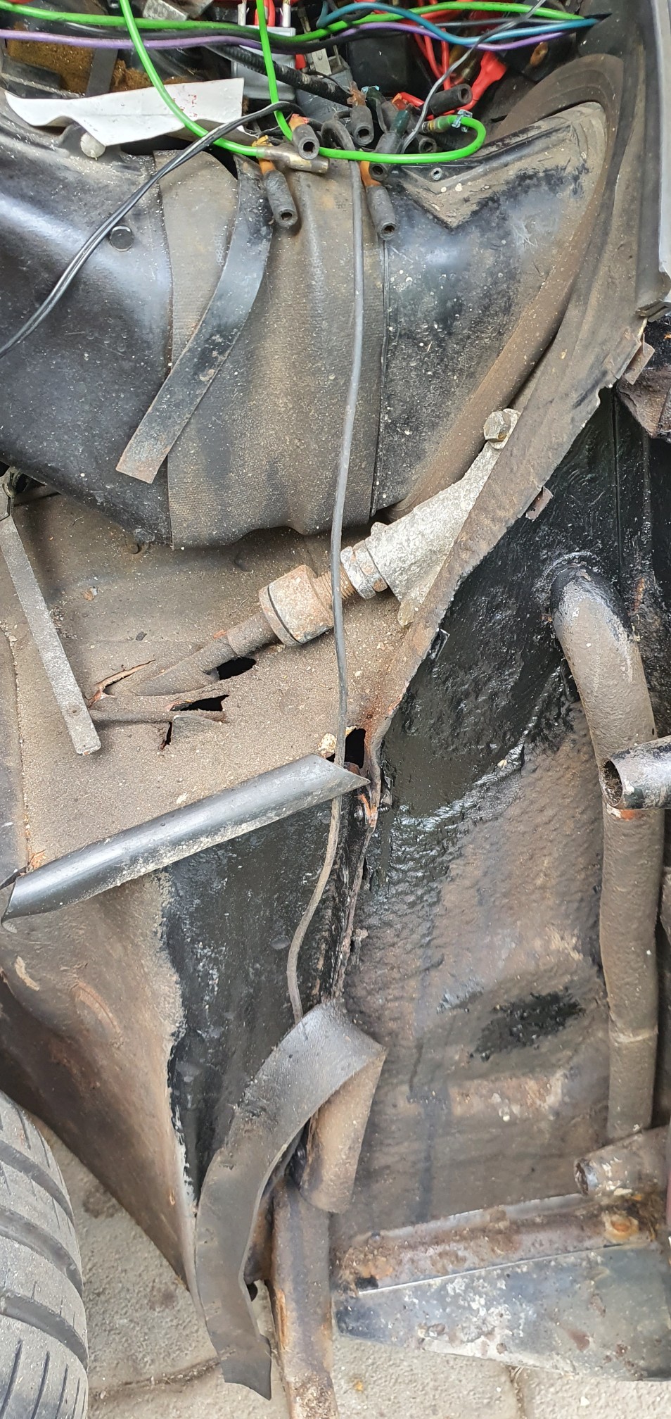

beim Renovieren fiel mir dieses Kabel an der linken A-Säule ins Auge, das oben aus dem Kabelbaum kommt und unten Richtung Schweller verschwindet. Ist das original oder hat das vielleicht jemand für die Anhängerkupplung dort hin gelegt?

Nein, das Kabel ist nicht original. Der originale Kabelbaum nach hinten geht durch den Schlauch etwa 10cm weiter hinten. Die Funktion des Zusatzkabels sollte klar werden, wenn du verfolgst, wo es hinten angeschlossen ist.

Hatte ich schon vermutet. Man sieht nicht wirklich, wo es hin geht. Wie gesagt, ich vermute es gehört zur Anhängerkupplung.

Geht diese Leitung nicht an den Öldruckschalter des Sicherheitsventils?

Wenn du nicht weißt, wo es hingeht, dann forsche einmal nach, von wo es herkommt. Das Kabel ist derart kriminell verlegt, dass ich dringend rate, es sorgfältiger und es zumindest durch eine Tülle besser geschützt zu verlegen. Sollte dort gar Dauerplus geführt sein, darfst du dich beglückwünschen, dass die potenzielle Brandbombe noch nicht hochgegangen ist. Vermutlich führt das Kabe durch einen Karosseriespalt in den Schweller und von dort weiter nach hinten.

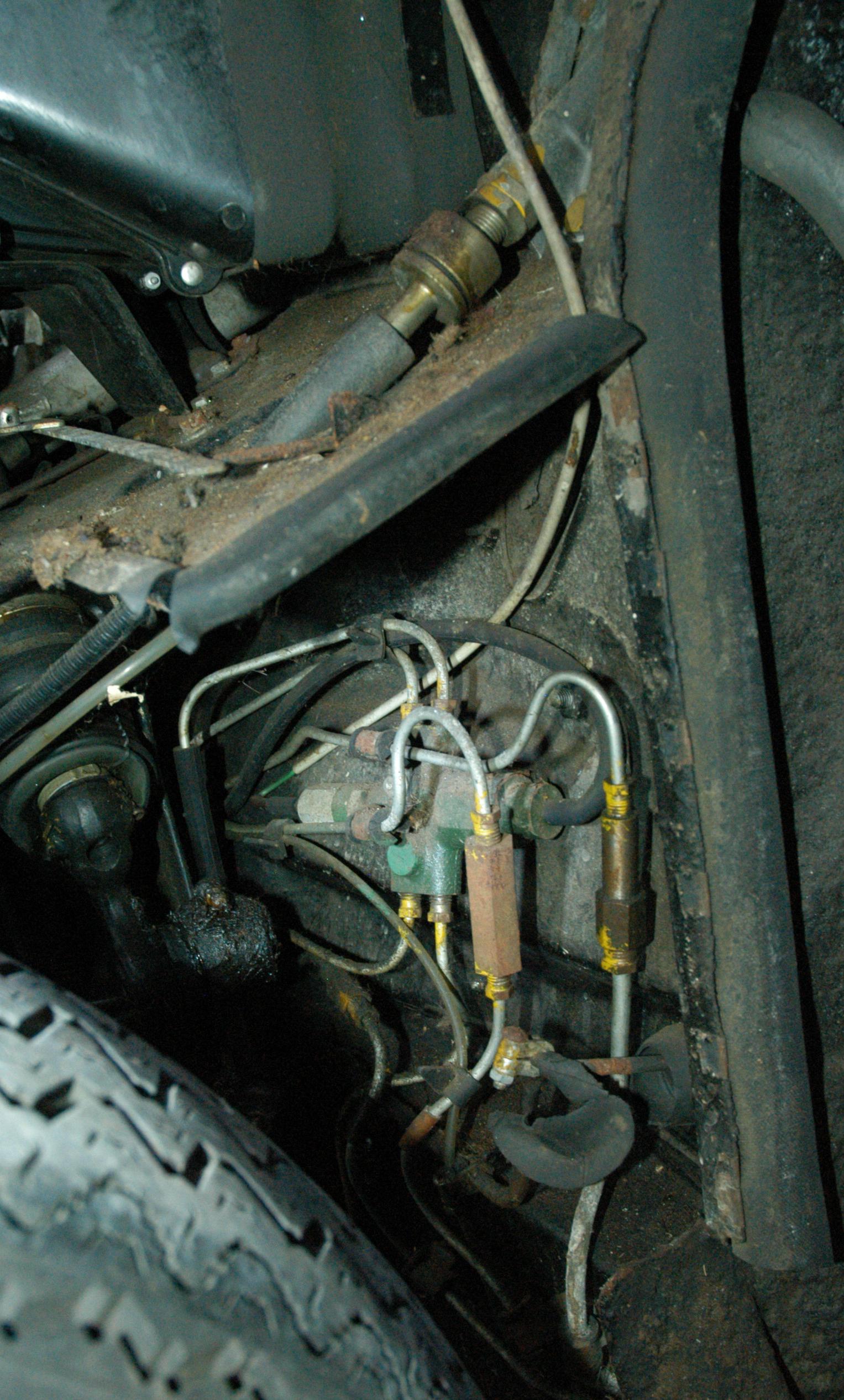

Es handelt sich um die Leitung zwischen der Hydraulikwarnleuchte und dem Kontakt am Sicherheitsschieber.
Das ist tatsächlich so Serie, weiter oben geht noch der Draht zum Bremslichtschalter ab.
[attachment 15212 DSC_1899.JPG]
Sollte wirklich der Draht eingeklemmt werden, kann nichts passieren ausser dass die Warnleuchte permanent anzeigt.
Gesehen so bei einer ID19b MJ 1968
viele Grüße
Mike
