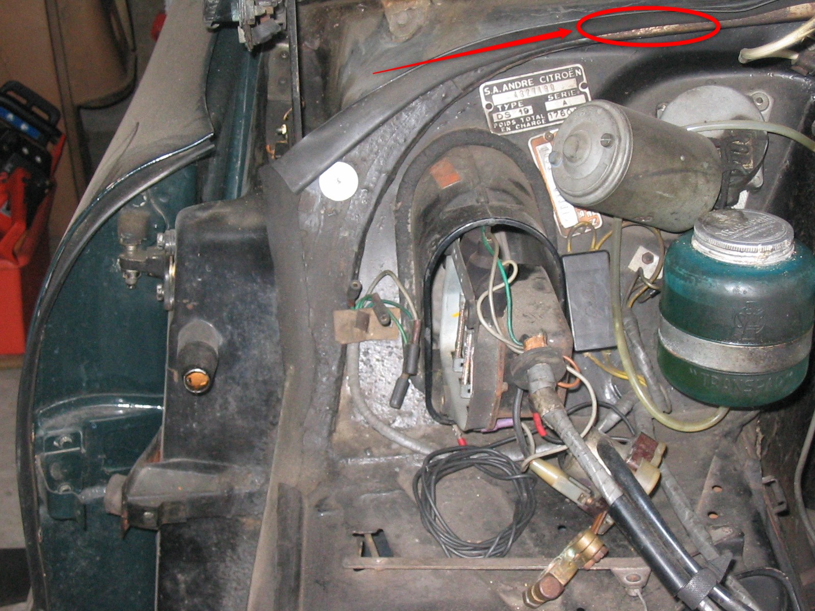

Ja, eingeschlagen am Rahmen rechts vorn, so "unterhalb des Scheibenwaschbehälters".
Wenn Du auf dem unteren Bild hier im Link zu ID20.de schaust, dort wo "deutsches" Typenschild steht.

eingeschlagen im Falz des Windlaufes, durch das Gummi vor der Windschutzscheibe verdeckt.

An mein '68-er DS19 ungefähr dort wo der roter Pfeil hinzeigt:MichaIN hat geschrieben: eingeschlagen im Falz des Windlaufes, durch das Gummi vor der Windschutzscheibe verdeckt.
[attachment 14694 EingeschlageneNummer.jpg]
Die Zahlen sind im Foto nicht wirklich sichtbar und auch in Wirklichkeit kaum lesbar.

und deshalb hilft man denen auch vor dem TUV mit einem Marker etwas nach

ich habe eben mal geschaut, da sind wirklich Symbole, die Zahlen aber auch Ziehwellen sein können
Also kann ich ruhigen Gewissens zum TÜV. Wenn ich den Wagen wieder mal im Licht habe, schaue ich mir das mal genauer an.
