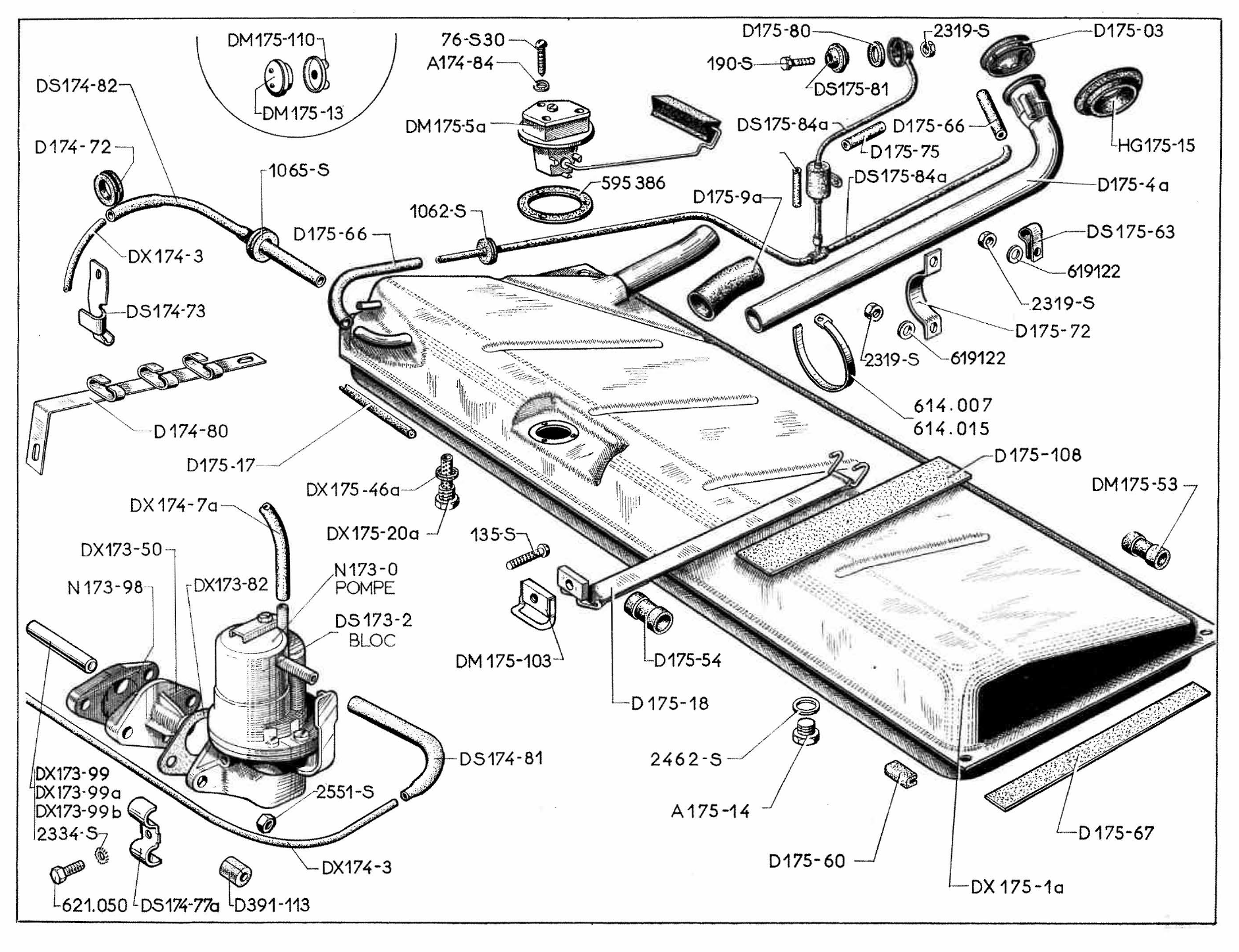

Hast du die Entlüftungschläuche alle korrekt angeschlossen?
Sie hier:
[attachment 14576 Benzintank.png]
Ansonsten stecke ich beim Tanken die Tankpistole immer auch nur wenige cm in der Einfüllöffnung. Wenn ich das nicht mache dann schwappt das Benzin wieder heraus, oder die Tankpistole "schaltet sich selbst aus".
Sie hier:

Hallo und vielenDank!!
@Jint: Danke für die Explosionszeichnung
So wie es ausschaut ist alles richtig montiert.
