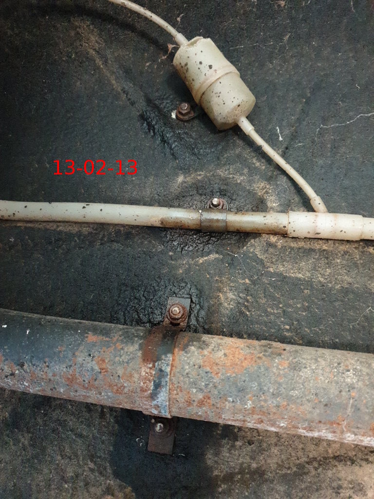

bei der Tankentlüftung gibt es ein Teil, das wie ein Filter oder Ventil aussieht. Was macht das Teil genau?
[attachment 14393 PHOTO_20190915_151446.jpg]
Bei mir wurde es von Tieren angefressen. Ich habe das Teil bisher nicht einzeln als Ersatzteil bei den üblichen Händlern gefunden. Ist das Teil vielleicht anderswo im KFZ-Bedarf zu bekommen?

Ich will mich hier nicht zu weit aus dem Fesnter lehnen, aber mE ist das einfach ein Reservoir, dass das Ueberschwappen des Benzins bei vollem Tank aus der Entlueftung verzoegert (muss erst vollaufen, bis es oben rauskommt) - ich wuerde da einfach mal bei den Haendlern anrufen - das hat bestimmt einer rumliegen - viel Erfolg - Til

Ich hab so ein Teil in NOS hier liegen. Das gesamte Rohr mit dem kleinen Behälter.
Screib mir bei Interesse ne PN, ist aber nicht ganz billig...

ich kenne das Teil nur als Ganzes mit den fest verbundenen Leitungen. Habe es bei mir auch austauschen müssen. So komplett ist es auch im Ersatzteilkatalog gelistet.
Ein Angebot als NOS hast Du ja bereits von Ingo erhalten, ansonsten bieten auch die üblichen Händler Nachfertigungen an.

Hallo Ralf,
Ingo hat ja auch schon geschrieben, dass das Teil nicht billig ist. Bei den Teilehändlern kostet die gesamte Konstruktion um die 100 Euro.
Aber jetzt bin ich immer noch nicht schlauer als vorher: Nach Vermutungen von Til soll das Teil nur das Überlaufen verhindern, dann könnte man ja auch einfach einen billigen Benzinfilter da einbauen (kostet max. 5 Euro), der sollte dann ja die gleiche Funktion erfüllen.

Was hindert dich daran, den benagten Plastikzylinder zu sezieren und nachzusehen, ob da ein Ventil, Filter oder sonstwas drinnen ist.

das werde ich demnächst mal tun.

Hallo Richard,
das Teil ist nicht unbekannt - wurde hier schon mal besprochen. ;-)
Es ist so, wie Til schreibt, Beim Anfahren läuft das Benzin durch die Leitungen nach hinten. Am Rauslaufen an der Entlüftungsöffnung in der Nähe des Einfüllstutzens hindert es nur diese kleine, leere 'Tonne', die sich statt dessen mehr oder weniger füllt.

danke für die Erklärung
