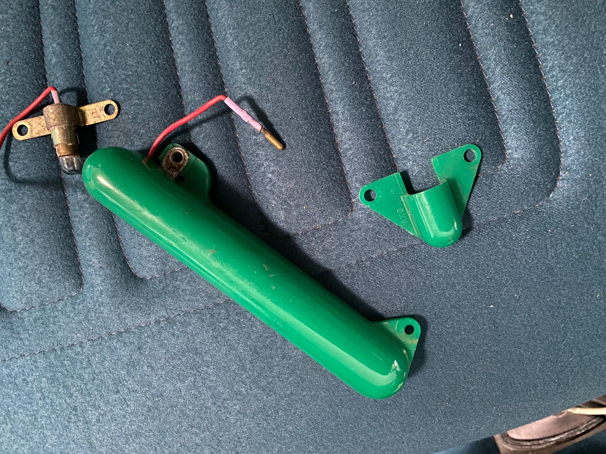

Es werde Licht! Jetzt wo ich das Armaturenbrett sowieso ausgebaut habe mochte ich mir die Hintergrundbeleuchtung hinter dem Aschenbecher und der Heizungsverstellung einbauen. Wäre dann nicht original aber schön!
Hat jemand von euch ein Foto wo man sehen kann wo die Teile genau sitzen?
Marcus
[attachment 14300 1E2DB521-E3D0-491D-9710-55D2A515FAF1.jpeg]

Hat niemand im eigentlich allwissenden Forum ein Bild wie ich vor allem das dreieckige grüne Lichtlein unter der Heizungsverstellung anschraube? :-)
Danke!

Das kommt mittig unter das Amaturenbrett, dort sind auch schon zwei vertiefungen für die Schraubenlöcher.
Guido

mit ein bischen suchen findet man auch was im Netz : http://www.zinkweb.de/ds20_sec/ds20_teil05_Page_05.jpg

Super! Vielen Dank!!!
