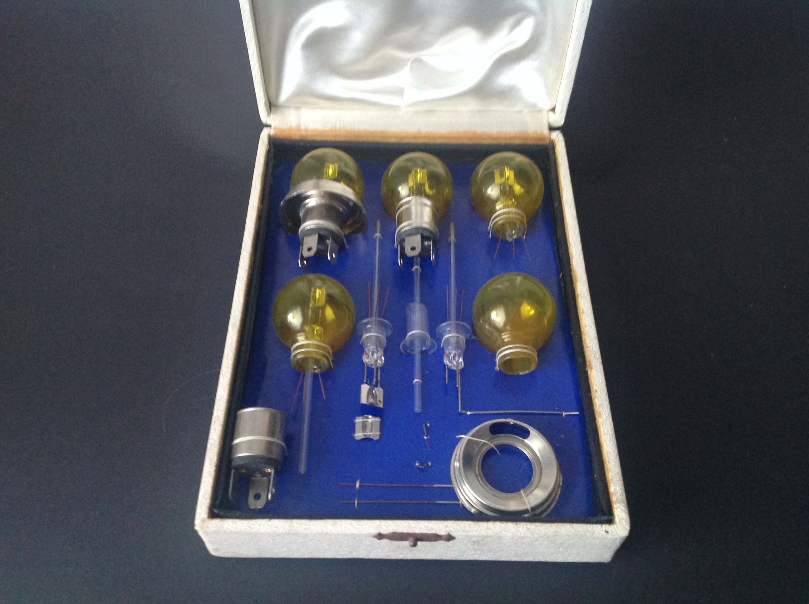

Re: 6 Volt Lichtmaschine bringt ungenügend Leistung bei Licht an
Bilux-Schaukasten :[attachment 14150 IMG_2759.JPG]
