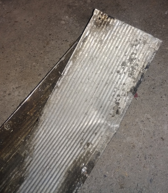

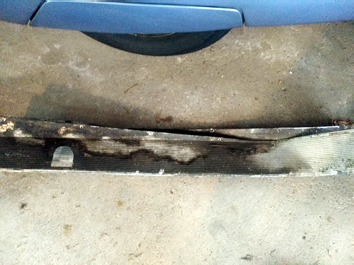

Und wieder eine Frage an die Ur-DS Profis:
Es geht um die Riffelblech Schwellerverkleidungen:
Die sind bei meiner DS tatsächlich noch vorhanden, aber der Zustand ist alles andere als brillant:
Mein letzter Stand vor 4 Jahren war, dass derartiges Riffelblech nirgendwo mehr zu bekommen ist. Hat sich dieser Zustand verändert und gibt es irgendwo Nachfertigungen oder wenigstens ein ähnliches Blech, das man dann selber kantet?
Oder muss ich die obigen wohl oder übel restaurieren, wenn überhaupt möglich?
Vielen Dank & viele Grüße,
Ekki

So, nach der Hochdruckreinigung sehen die alten eigentlich wieder ganz passabel aus.
Hat schon einer eine Methode entwickelt, die zu richten / entbeulen?
Nicht ganz einfach wegen der Riffelung.
Beiträge: 2045
Has thanked: 4 times
Re: Geriffelte Schwellerverkleidungen unten?
Ich habe die geriffelten C-Säulen-Verkleidungen auf einer festen Kartonunterlage mit dem rundlich-spitzen Ende eines Pinselns "durchgezogen" und so ganz ordentlich die verschiedenen kleinen Dellen rausbekommen.
Maxe_Muc
Beiträge: 369
Has thanked: 11 times
Beitrag von Maxe_Muc »
priusb78 hat geschrieben: Ich habe die geriffelten C-Säulen-Verkleidungen auf einer festen Kartonunterlage mit dem rundlich-spitzen Ende eines Pinselns "durchgezogen"
Gibt es für diese Verkleidungen eigentlich eine Zeichnung des Profils? Hatte überlegt, dafür ein Werkzeug zu drucken.
