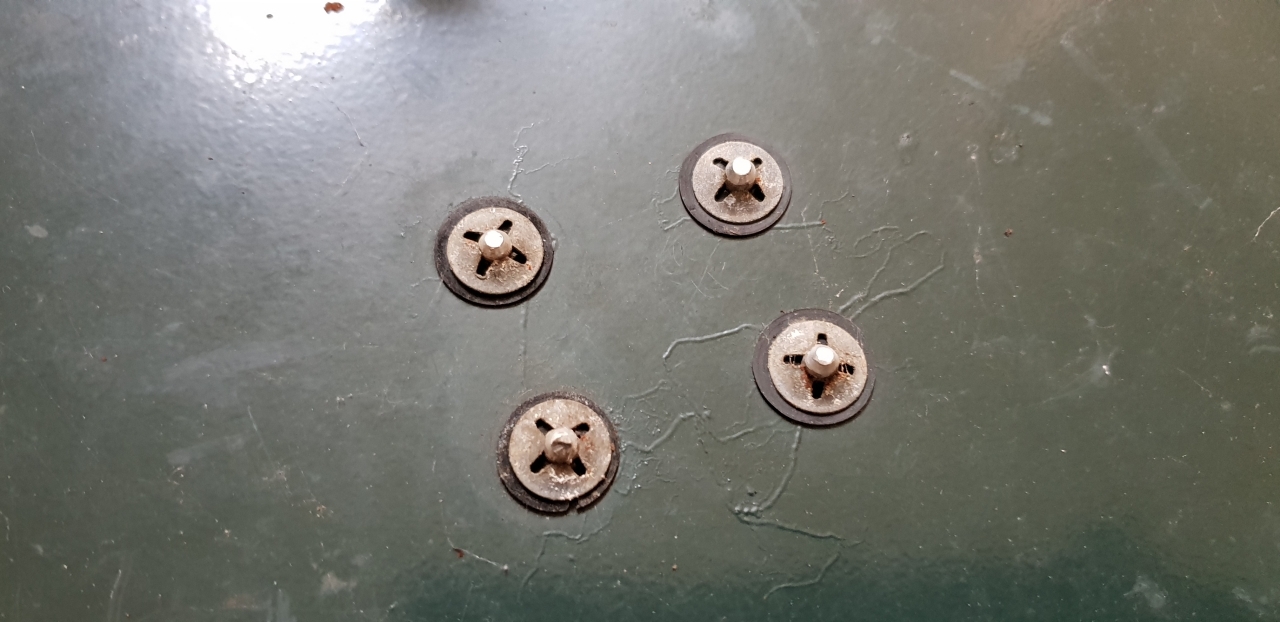

bezüglich Dichtigkeit: Unter die Klemmscheiben gehören entweder kleine, dünne Gummischeiben oder (spätere Version) Kunststoffpropfen, die dann mit Klemmscheiben größeren Durchmessers gesichert werden (wenn ich mich richtig erinnere...).
Richard
Beiträge: 337
Re: Doppelwinkel Kofferraum
Beitrag von Richard »
Thomas Held hat geschrieben: Hallo,
das sieht dann so aus:
[attachment 13936 20181124_132544.jpg]
Beiträge: 2048
Wie man es sich vorstellt - original und mit Patina! ;-)
