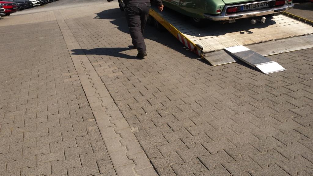

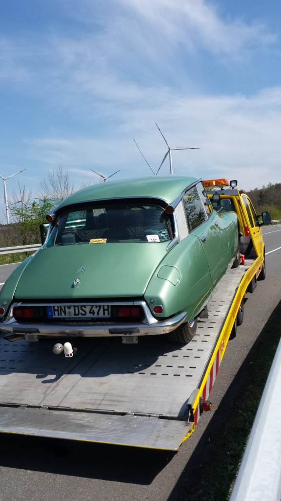

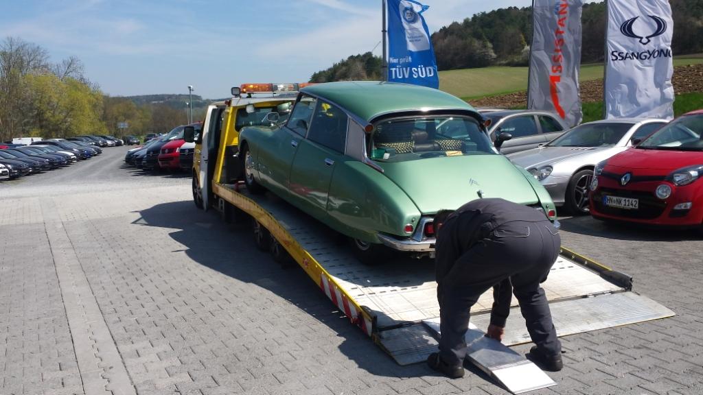

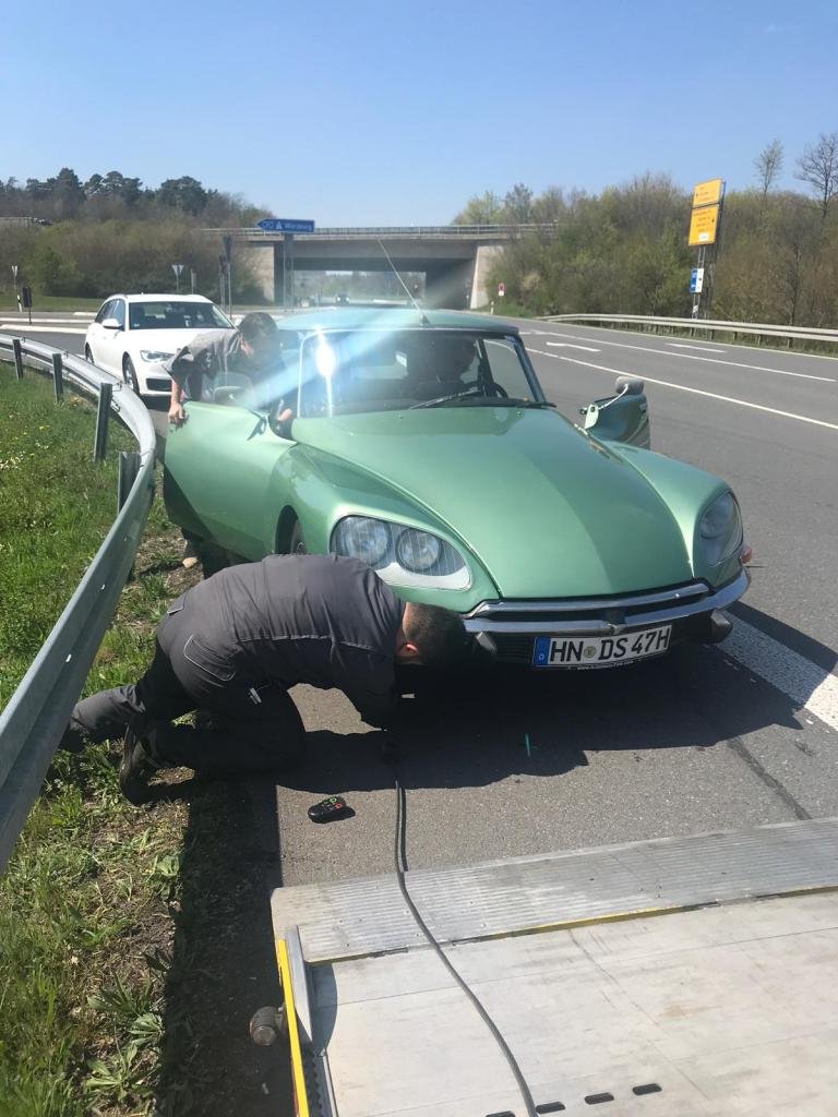

Hallo Martin,
ich mußte vor einem Jahr abgeschleppt werden und hatte ein Abschleppunternehmen, das dies gut gemacht hat.
Der Fahrer hatte kurz davor Erfahrung mit dem Abschleppen eines liegen gebliebenen Porsche Panamera gesammelt, dessen Luftfederung das Auto auch absinken ließ.
Ich füge ein paar Fotos bei, vielleicht helfen sie.

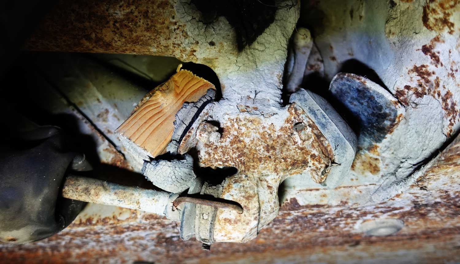

Hallo Martin,
an der Hinterachse kann man einfach kleine Holzklötze in die unteren Anschlägen klemmen, wenn man vorher das Auto mit einem Wagenheber hochhebt:
[attachment 13617 Hochhalter.jpg]
Das Auto ist noch ein Restaurationsobjekt, deshalb nicht so besonders schön ;-).
