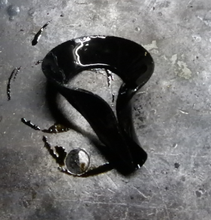

Hallo Jürgen! Die Schraube ziehe ich eher fester an, als es das Handbuch vermutlich gestatten würde.
Der Fehler ist gefunden. Die obere Dichtung hat es aus dem Sitz gezogen. Die Gummi dichtung selbst war sehr hart. Es muss also schon länger so sein. Puh, hoffentlich Glück gehabt. Für den Probelauf war heute keine Zeit mehr. Den Repro-Filter habe ich vor ca. 2 Jahren erworben und hatte damals schon meine Bedenken. Leider waren die originalen Filter aus und den Zubehör - Filter, die ich noch habe, fand ich komisch. Seht euch die Bilder an!
Hoffentlich hilft das anderen weiter! Bei den originalen Filtern sind die Dichtungen gut verklebt. Bei den Repros damals fand ich das nicht so gut, dachte aber, die Dichtung wird ja eh gequetscht!
Joe
Joe
Re: Öldruckwarnleuchte an...
Die Dichtung und die Farbschachtel...
[attachment 13491 Screenshot_20200323-1936442.png]
- Beiträge: 1625
Hi!
Schön, daß es so glimpflich ausgegangen ist.
Bei manchen Filtern hatte ich das mit den losen Gummis auch schon.
Aber nun werde ich sie zusätzlich verkleben...
- Beiträge: 5146
- Has thanked: 23 times
ich hatte bisher auch damit gerechnet, dass die Verklebung spätestens nach der Quetschung durch den Einbau nicht mehr nötig sei. Ich hätte nie an ein Lösen während des Betriebs gedacht.
Definitiv was gelernt!
