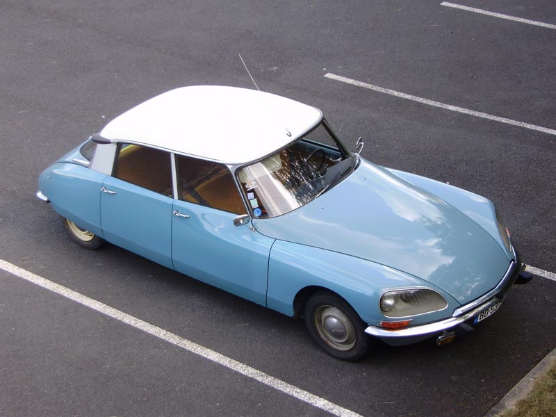

Ich möchte eine DS 19 von 1968 neu lackieren. Die Karosserie ist in AC 624 bleu angora lackiert. Das Dach ist in einem nicht ganz weißen Weiß lackiert. ;-)
Bei Yves Frelon finde ich die passende Farbe nicht.
Kann mir jemand zuverlässig sagen, welche Farbe passt?

Also, wenn's nicht bei Yves vermerkt ist, dann wohl bei niemandem.

Im übrigen finde ich dort im Danchontron die Kombination mit Blanc Carrare (AC 144):

...Gris Argent (AC100) stand bei den Déesen in diesem Baujahr auch zur Disposition.

Also AC144, AC100 oder AC200 (Schwarz). Das waren 1968 die möglichen Kombinationen mit Bleu Angora.

ich habe ebenfalls ein weißes Dach zum angorablau (ID, 1968). So wie hier:
http://orgue.vermorel.over-blog.com/page-5553927.html

Nach Demontage der Blinkertrompeten bin ich mir sicher, dass es blanc carrare ist. Anfangs wollte ich nicht so recht glauben, dass es diese "schräge" Kombination gab.
Jetzt bin ich froh wenigstens mal ein Dach in einer meiner persönlichen Lieblingsfarben lackieren lassen zu dürfen.
