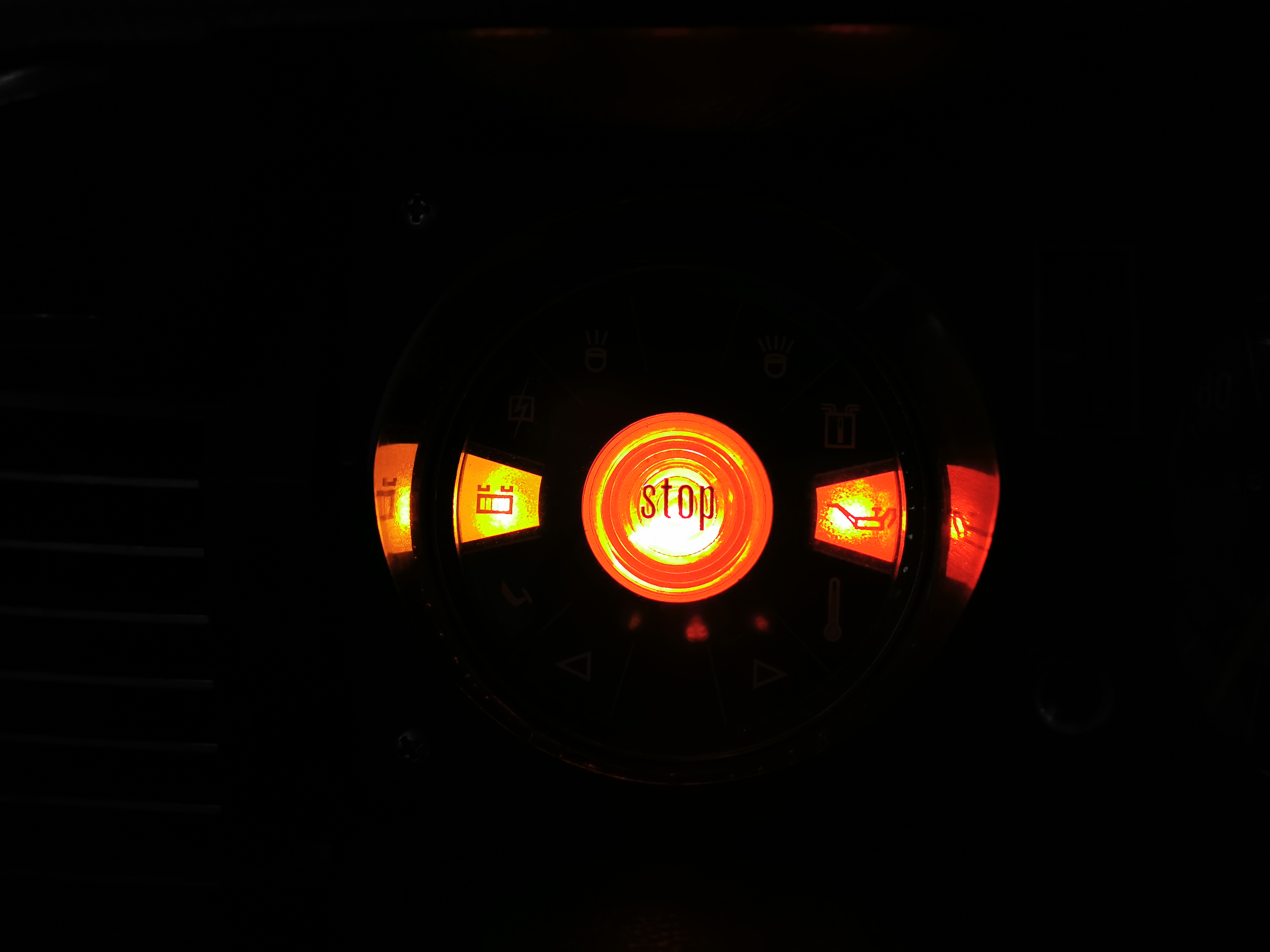

Ich wollte heute eigentlich noch mal eine schöne letzte Tour machen , allerdings leuchtet direkt beim Startversuch die rote Leuchte auf , siehe Bild .
Ölstand und Hydraulik stand sind im grünen Bereich . Bei der letzten Tour lief noch alles perfekt . Hat jemand Ideen ?
Grüße Jürgen

Ist doch normal wenn sie lange genug gestanden ist!
Motor laufen lassen, dann erhebt sie sich hinten und dann geht die Leuchte aus...

Wenn die Motoroeldruckleuchte beim Einschalten der Zuendung (vor dem Starten) NICHT angeht und NACH dem Starten nicht ausgeht, ist das ein Problem - das ist jetzt aber wirklich sehr banal - Til

Alles klar , dann wird wohl die Batterie platt sein .
Hatte nur das rote Stop gesehen und mir schon tausend andere Sachen ausgemalt ....

Wenn das Foto bei laufendem Motor gemacht wurde, wird die Batterie nicht geladen und es wird zu wenig Öldruck aufgebaut.
Wenn der Motor nicht lief, während das Bild gemacht wurde (nur Zündung an), muss es genau so aussehen.
Nach dem Anlassen des Motors müssen dann alle Lampen ausgehen.
