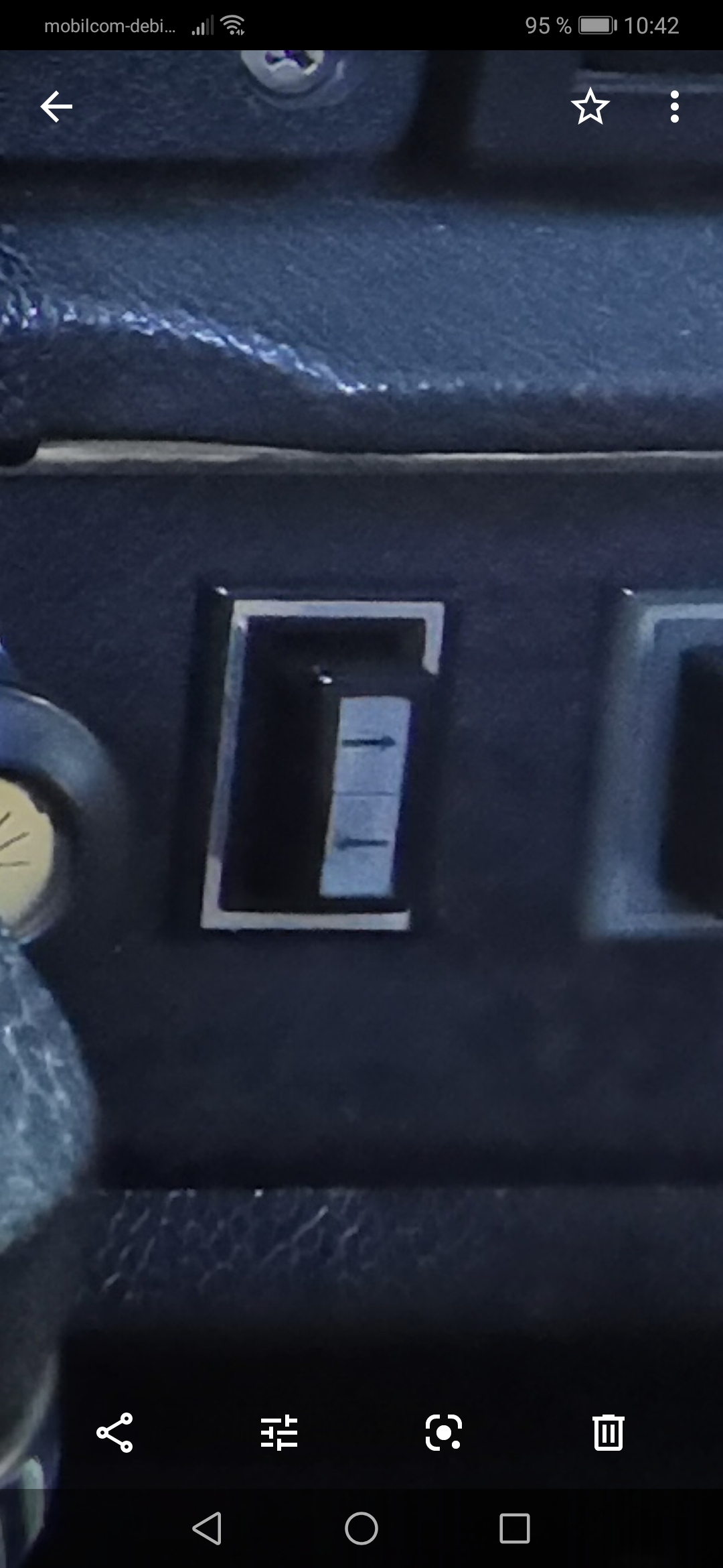

hörbar im Kreisverkehr . Hört sich an wie eine Schranktür ,die Mal geölt werden müsste . Desweiteren schabt das Lenkrad hörbar an der Kunststoff Einfassung im Armaturenbrett Bereich . Sind das bekannte Schwachstellen und sind sie abstellbar ? Zum Schluss noch ein Bild von einem Schalter , dessen Funktion ich trotz Google noch nicht gefunden habe .

[attachment 13129 Screenshot_20191028_104252_com.google.android.apps.photos.jpg]

das knarzen kann ich nicht beurteilen. Der Schalter ist das Parklicht.

Danke dir , auf Parklicht wäre ich ja im Traum nicht drauf gekommen.
