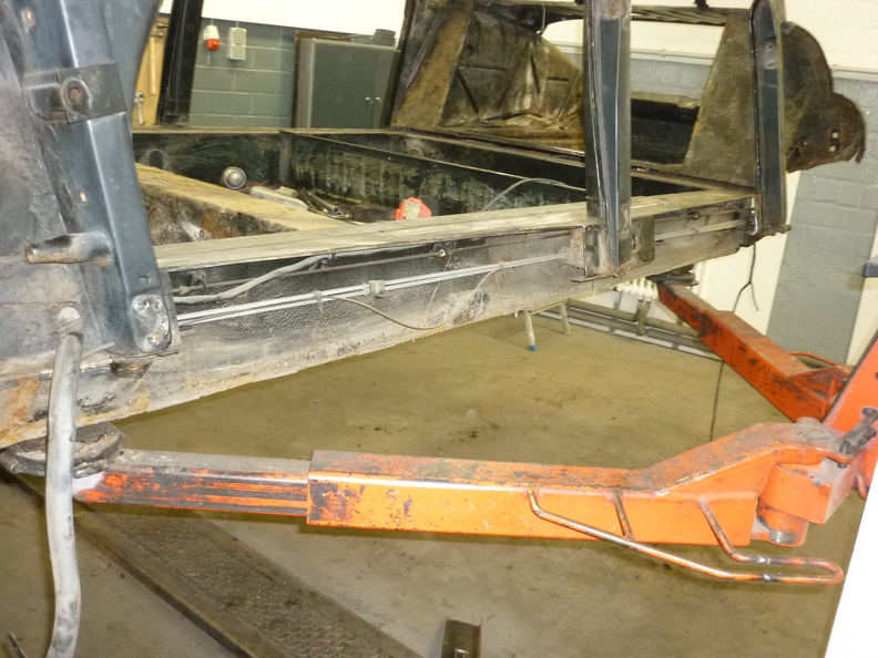

zu Frage 4 habe ich wahrscheinlich jetzt schon selbst die Antwort gefunden: hier zu sehen bei Sandro Littke, die Bleche sind wohl rausgeflext worden.
