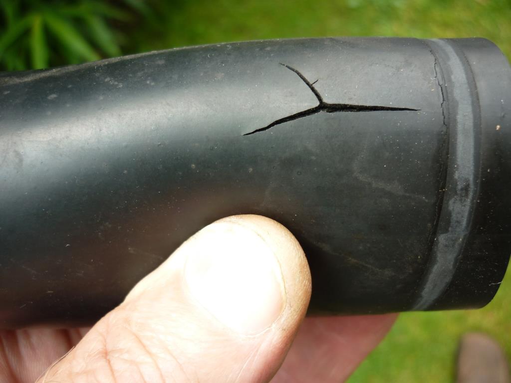

Wenns gelegentlich nach Benzin riecht
vermutet der ie Fahrer Leckagen in der 2 bar Einspritzleitung.
Aber auch die Nebenschauplätze wollen beachtet werden.

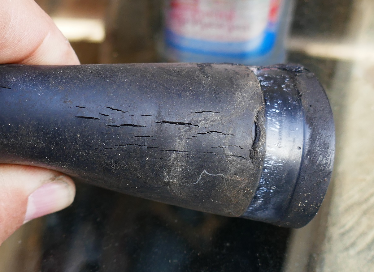

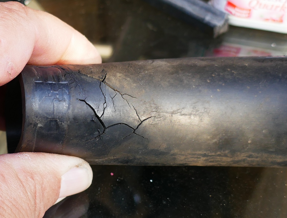

Sah unter dem Abdeckblech ganz harmlos aus und die paar Tropfen beim Tanken wären auch lange
nicht aufgefallen (weil schnell verdunstet) wenn es nicht zufällig ein Nebentanker gesehen hätte.
Verbindungsschlauch Tank Rohr von Außen ganz harmlos:
[attachment 12984 P1140700.JPG]
nach dem Ausbau dann der Gau:
[attachment 12985 P1140696.JPG][attachment 12986 P1140698.JPG][attachment 12987 P1140699.JPG]

dem Aufdruck nach scheint es ein Nachfertigungsteil zu sein. Weisst Du, wie lange es gehalten hat?

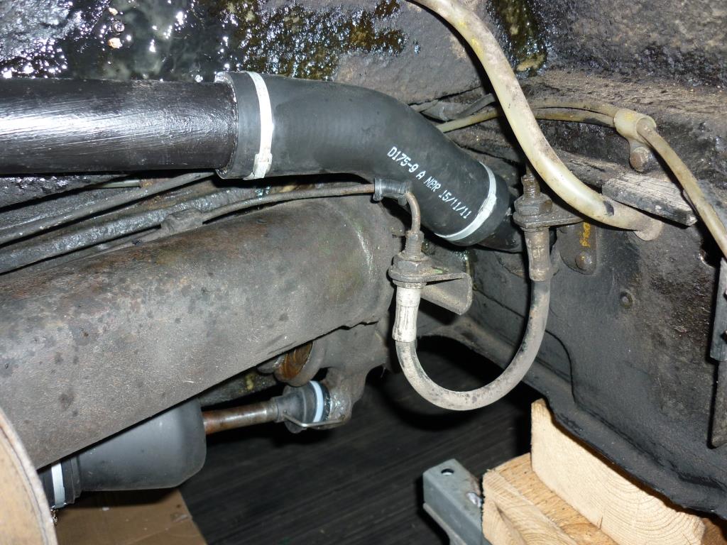

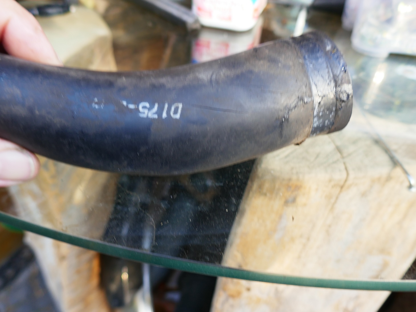

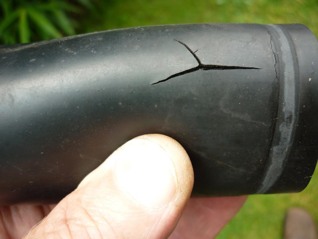

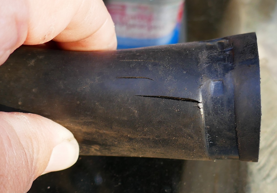

Hallo ,
kommt mir bekannt vor .Neu eingebaut 2.2013
Stand 7.2016
[attachment 12991 P1040121-1.JPG]
Die Nachfertigung von 2016 ist anderes Material ( NBR ) geschmeidiger und elastischer.Ich hoffe auf eine längere Lebensdauer.
[attachment 12992 P1040150-1.JPG]

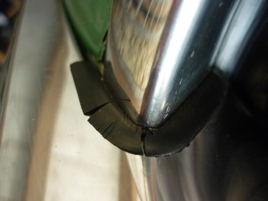

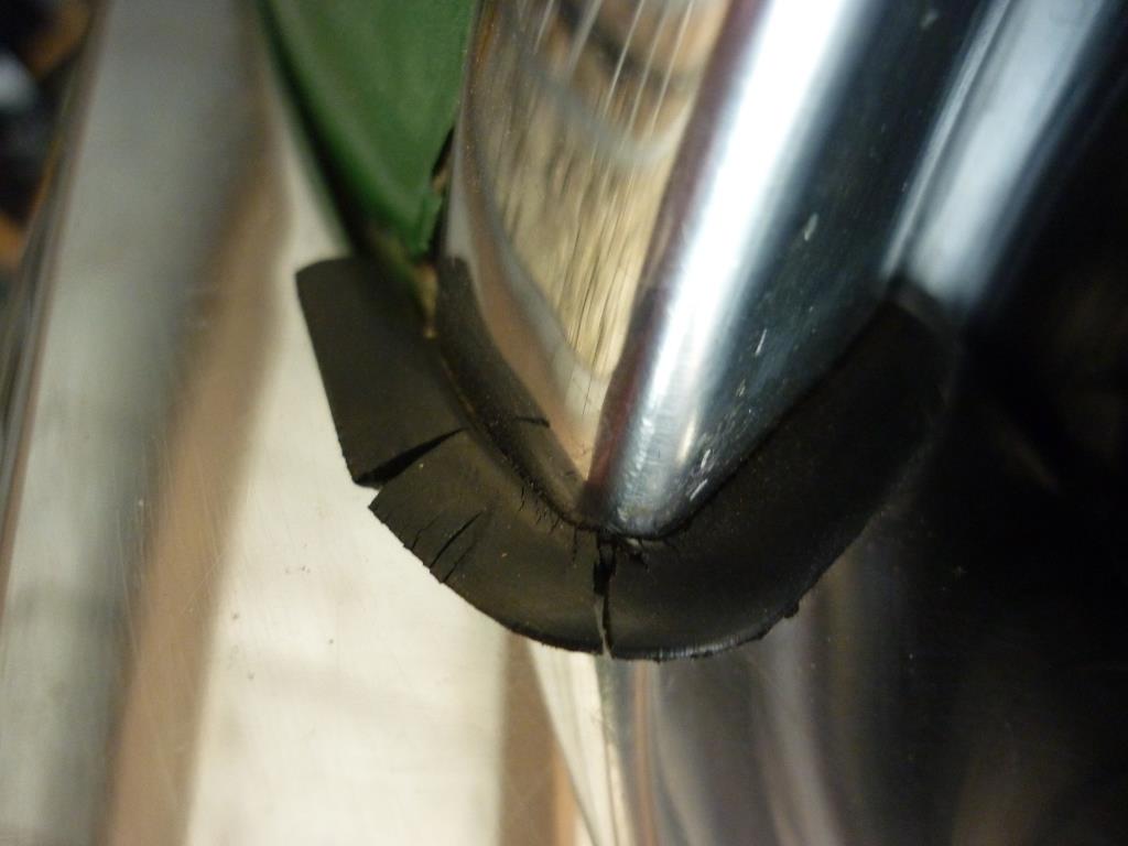

Letztes Jahr 9.2019 Gummis an Blinkertrompeten eingebaut , Zustand nach 9 Monaten .Leider nicht mehr gut .
[attachment 12993 P1050588.JPG]
Gruß Reinhard

Moin zusammen,
so sehen meine Trompetengummis leider auch aus ..........
Traurig ist das...

Hi.
Ich sehe an der Seitenwand hinter dem Schlauch sowas wie Hohlraum- oder Steinschlagwachs. Sowas mögen diese Nachbau-gummis überhaupt nicht weil die durch dessen Ausgasungen angegriffen und spröde werden. Fluid- film ist z.B. bekannt dafür dass es Gummis zersetzt. Fette wie M.Sanders sind da empfehlenswerter.
Nur so ne ID von mir... ;-)
