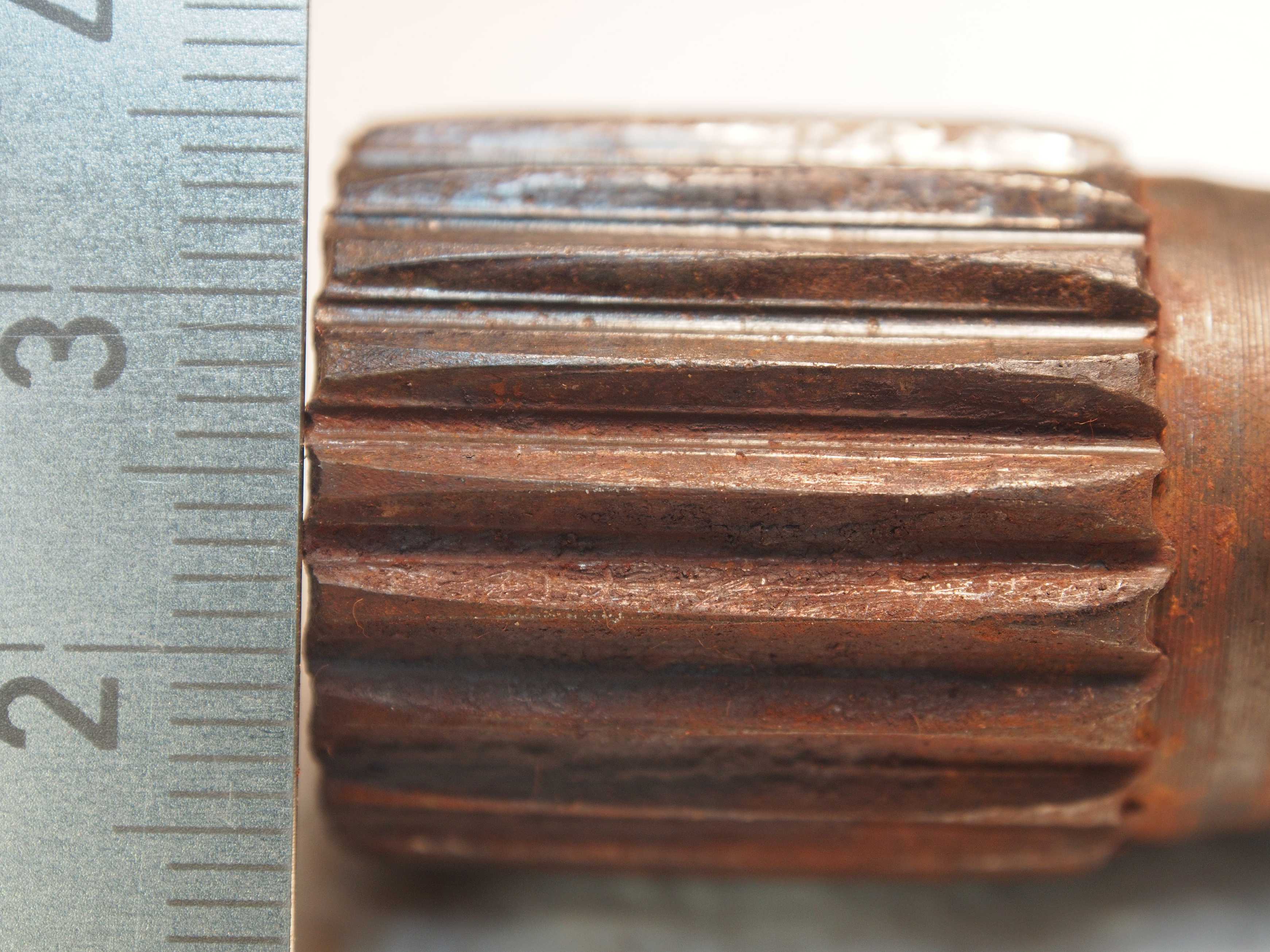

Ich habe in meinem Fundus eine Welle die ich auch nicht wieder einbauen würde.
Hier der Vergleich. Zur besseren Darstellung habe ich die Welle aus meinem Getriebe an den oberen
Kopfflächen blau eingefärbt.
[attachment 12653 Wellealt.jpg][attachment 12654 Welleca150tsd.jpg]
Radiales Spiel der rechten Welle in der Innenverzahnung ist kaum vorhanden (unter 0,5 Grad)
Flanken der Verzahnung gut.
Die linke hat ca. 3 Grad Spiel.
Flanken stark abgenutzt.
Innenverzahnung der Primärwelle ist gut. Dennoch öffne ich das Getriebe weiter.
Hat jemand zufällig eine neuwertige Welle und könnte diese vermessen oder ein Foto einstellen?
Außendurchmesser und Breite der Zähne am Kopf und in der Mitte der Zähne.
Das Zahnwellenprofil sollte ja auch bei den neuen identisch sein.
