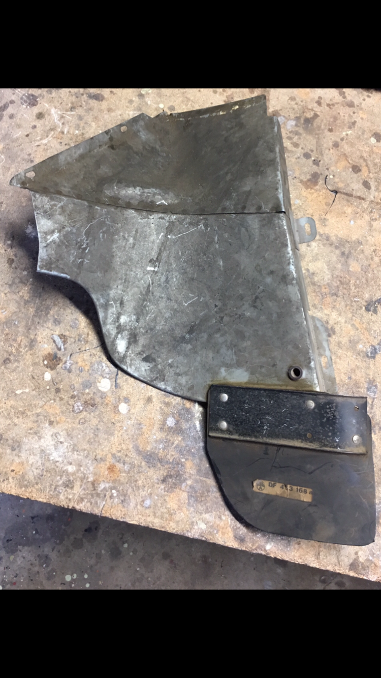

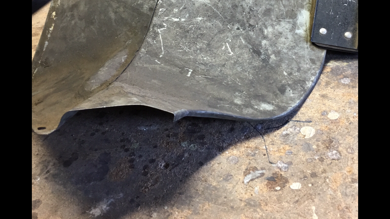

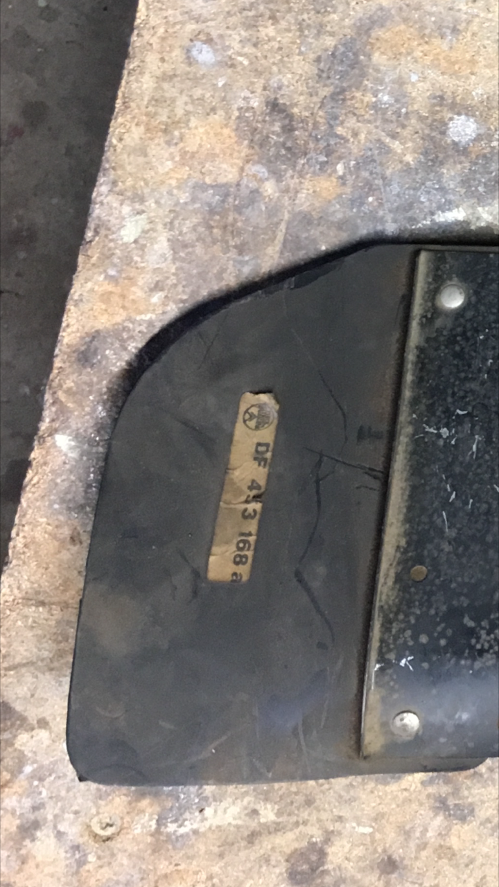

Werte Gemeinde,
ein Bekannter, DS-Freund, hat dieses schöne NOS-Teil, das wir nicht zuordnen können.
[attachment 12575 IMG_4802.PNG]
[attachment 12576 IMG_4803.PNG]
[attachment 12577 IMG_4805.PNG]
Wer kann uns sagen, welches Teil das ist?

Hallo DSpécial72,
das dürfte eine Abdeckung für die Hydraulikleitungen im hinteren rechten Radkasten einschliesslich des Spritzlappens sein. Die Teile-Nr. DF… deutet auf ein Teil für die Kombiversionen hin, ein gewisser Seltenheitswert wäre damit schon einmal gegeben.

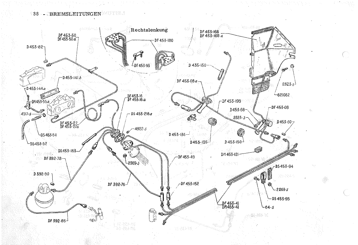

vollkommen korrekt von Robert identifiziert!
[attachment 12578 Break_Abdeckblech.png]

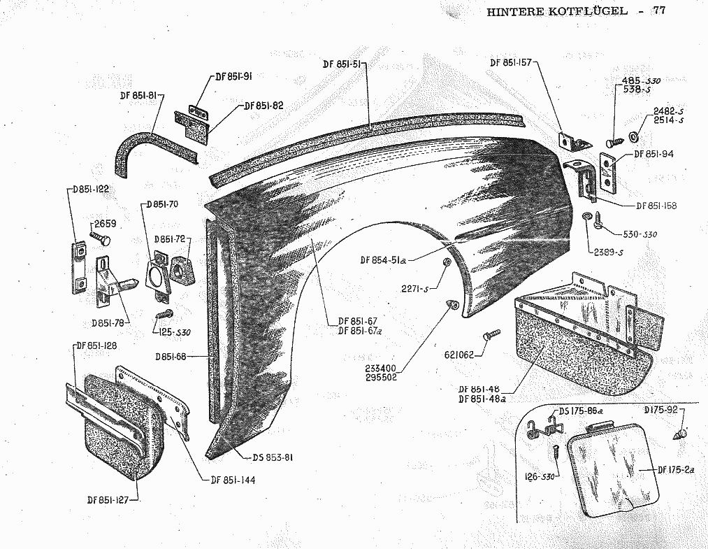

Was hier zunächst irritiert haben mag, ist der Umstand daß die Teilenummer auf dem Spritzlappen steht, den man ja eher unter DF 851-127 kennt
[attachment 12579 Break_Abdeckblech_Lappen.png]

Kann man die Kombivariante vielleicht noch spezifizieren? Ich vermisse einen Durchlass für das Tankrohr und vermute deshalb, dass es sich um eine Familiale handeln könnte!?
Und kann man was zum Baujahr sagen? Auf der Ersatzteilzeichnung sind auch Gelenkleitungen zu sehen, die es ja nur in frühen Baujahren gab!?

Ob Familiale oder nicht vermag ich nicht zu sagen. Sind die bezüglich des Tankrohrs im Radkasten nicht erst mal gleich?
Baujahr ist schwer zu sagen. Beginn mit den ersten Langhuber-Breaks. Die ersten Kurzhuberkataloge listen es noch unter derselben Teilenr. DF453.168 (links) bzw. DF453.168a (rechts), Katalog 537 von 1967.
Im Katalog 598 von 1971 hat sich die Teilenr. in DJF 453 168 / DJF 453 168a geändert. Keine Ahnung, was da anders ist.
Gelenkleitungen gab es sehr lange, die meisten Autos sind nur im Laufe der Zeit auf Schläuche umgerüstet worden.
