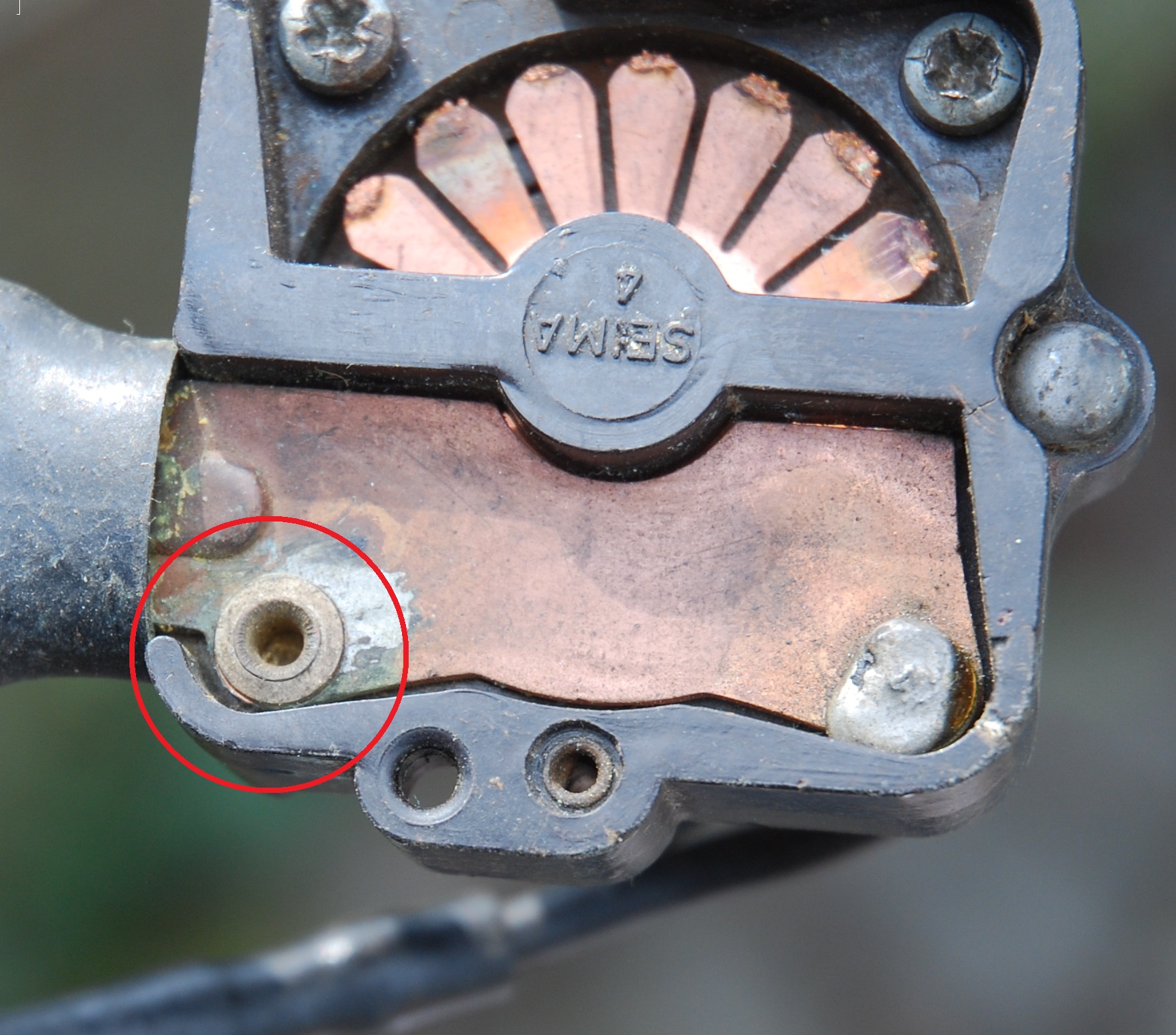

weil mir das Teil am WE in die Hände gefallen ist:
[attachment 12513 DSC_5232.JPG]
Alterung an der Niete, entweder Korrosion oder mechanisch nicht mehr richtig fest,
führt ebenso wie ein defektes Masseband zu kurzfristigen Ausfällen, richtig lustig in der Dämmerung im Berufsverkehr.
Deshalb Plus lieber auf den Halter direkt legen. Nachlöten und nieten hilft an der Stelle nicht dauerhaft ...
Bernhard(Süd) Verified
Beiträge: 1308
Re: Elektrik Totalausfall
an die Stelle der Nieten habe ich vor über 10 Jahren Schrauben gesetzt (M 4 ?). Hat sich bis jetzt gut bewährt.
