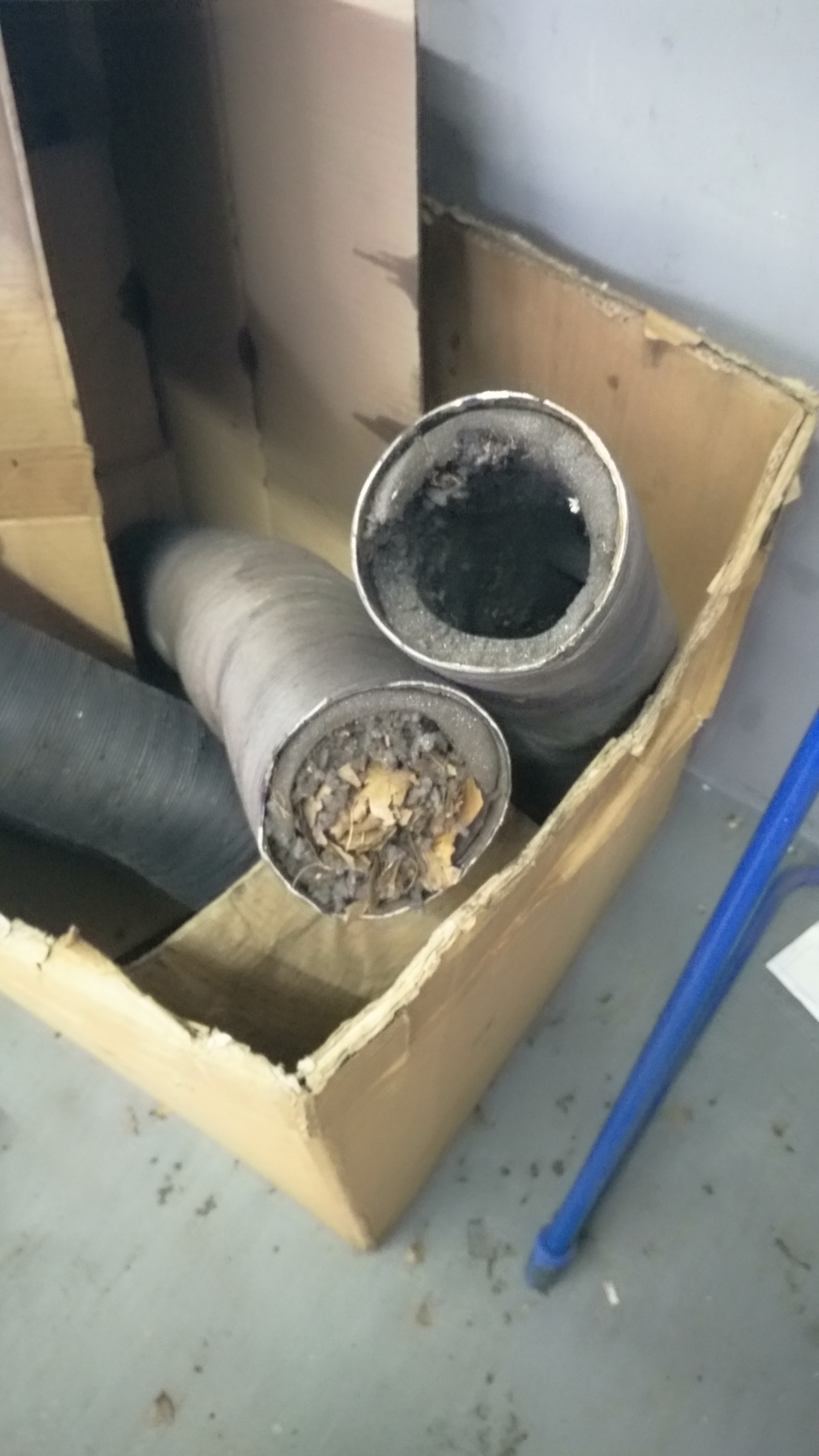

mir ist nicht klar wie es in einer Blechgarage zum Kondensieren kommen soll. Das Blech hat im Winter ziemlich genau die Außentemperatur. Also wird sich da auch kein Kondensat niederschlagen. So ist es zumindest in meiner Blechgarage. Dazu kommt, dass das Dach aus Trapezblech ist und so durch die Lücken zwischen Wänden und Dach ein ständiger Luftaustausch stattfindet. In der Blechgarage ist die DS vor Regen und Schnee geschützt. Auch gibt es keine vereisten Scheiben oder ähnliches. In meinen Augen ein luftiger trockener Ort.
In einer gemauerten Garge hat man nach einer längeren Frostperiode durchgefrorene Wände. Wenn dann die Temperatur schnell auf +15 Grad steigt ist es klar, das man sich dann in einer Tropfsteinhöhle befindet.
Allerdings hat meine Blechgarage eine Baugenehmigung gebraucht. Wenn sie auch kein Fundament braucht ist natürlich eine befestigte Fläche (=Pflasterfläche) sinnvoll. Und da sie mal so luftig sind kommen auch gerne Mäuse zu Besuch. Unangenehm wird es wenn die dann im Lüftungsschlauch der DS ihr Nest bauen.
Werner
[attachment 12448 IMG_20180607_151953.jpg]
