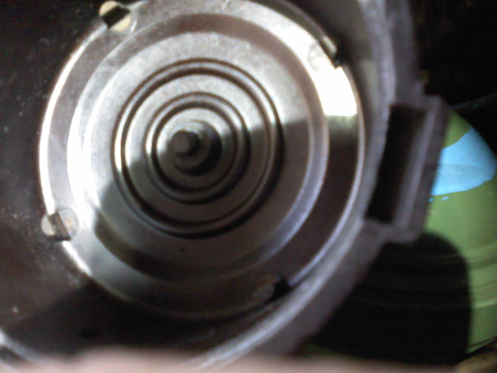

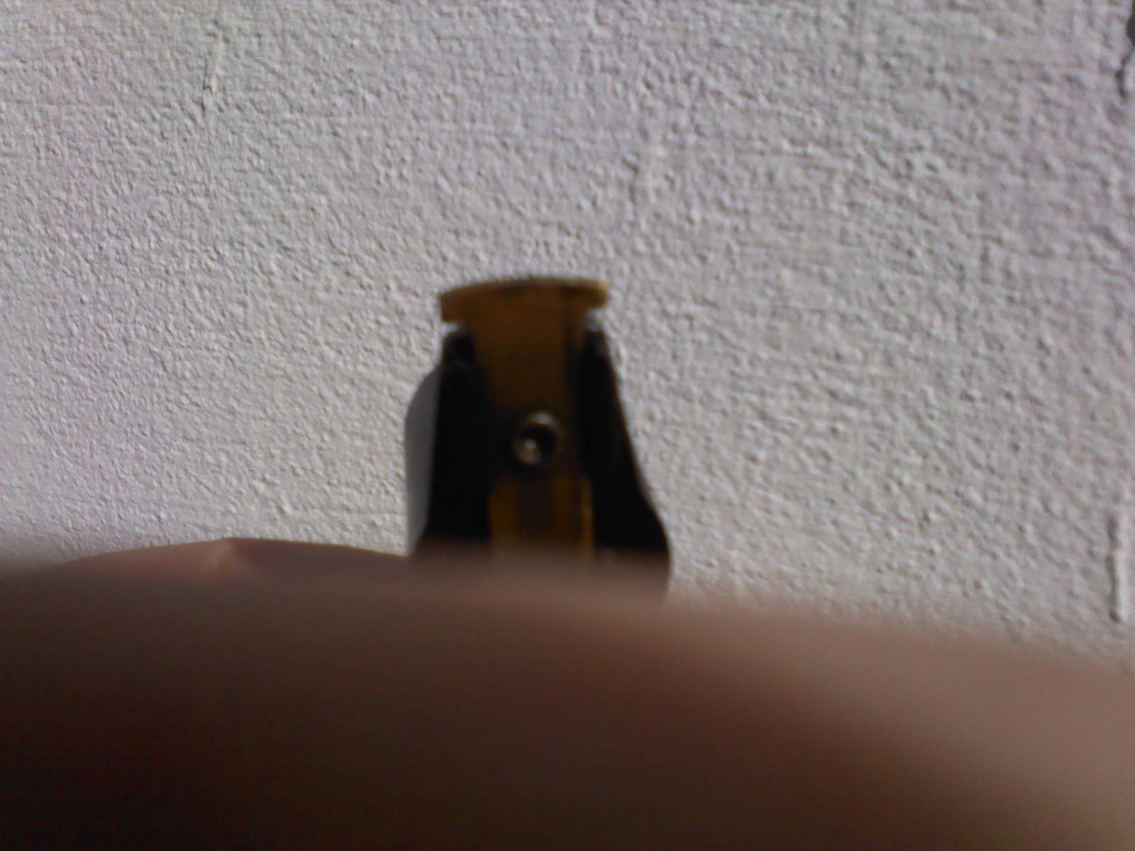

Bei genauer Betrachtung sieht man zwar bereits einige kleinere Einbrennspuren, nach meinem Dafürhalten aber besteht zumindest für die nächsten 20.000 km kein Anlass, einen Austausch anzudenken.
[attachment 12363 DSC0000641.jpg]
[attachment 12364 DSC0000645.jpg]
Danke und LG

Die Kontakte in der Kappe sehen sehr gut aus.

stelle doch mal bessere Fotos ein. Meiner Einschätzung nach sind die Kontakte nicht "sehr gut".
