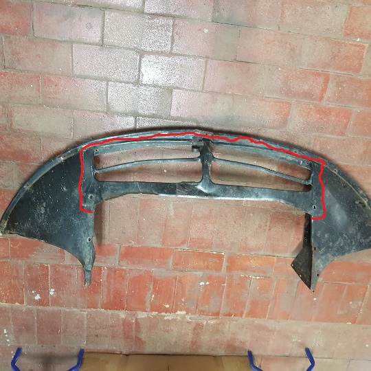

ich suche eine Frontschürze für eine ID 19 Baujahr 1959. Hat jemand eine Idee ob man auch eine der späteren Baujahre verwenden kann oder kann man sie irgendwo noch kaufen.

Also, die Schürzen späterer Modelle passen nicht.
Ersatz in gutem Zustand zu finden ist erstens sehr sehr schwierig und zweitens entsprechend kostspielig.
So wie ich es auf dem Foto erkennen kann, ist deine Schürze aber durchaus gut reparabel, zumindest für jemanden der mit Blech umgehen kann.
[attachment 12237 20181216_092306_resized_w.jpg]
Ich würde die Schürze zunächst zerlegen, dazu entlang der rot eingezeicheten Linie die Schweißpunkte ausbohren, mit viel Gefühl versteht sich. Dann die beschädigten Bereiche richten und ausbeulen, anschließend alles wieder ordentlich verschweißen.

natürlich werde ich versuchen die Schürze zu richten. Sie hat aber ganz schön eine mitbekommen.
Teile für eine ID aus 1959 zu bekommen ist schon ganz schön schwierig.
