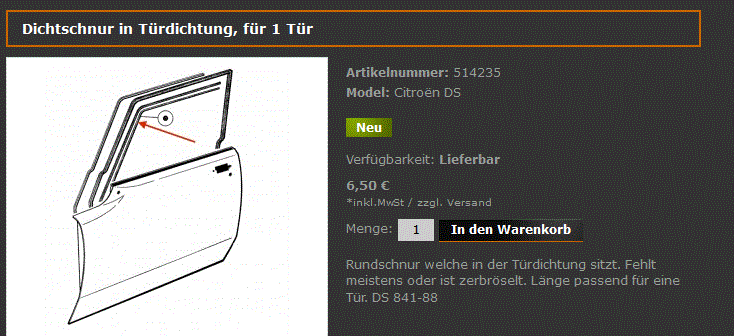

ich habe Folgendes auf der Seite von Jochen Hoch gefunden. Entspricht dem letzten Ersatzteilkatalog.
[attachment 12207 Unbenannt.GIF]
Hat jemand von euch ein Foto von dieser Rundschnur im Original?

Hallo
Keiner, der dieses Feature der letzten Aureihen kennt.
Im Ersatzteilkatalog von 70 71 findet sich die Rundschnur nicht.
Sie kam also auch erst ganz am Ende.
Auch bei Yves Frelon finde ich nichts dazu.
Re: Türdichtungen
Stimmt nicht, DS 841-88 findet sich in CPD 562, 604 und 648, in letzterem vermerkt als bis 1/74. Das Teil hat es also von spätestens '69 - 1/74 gegeben.

ist das nicht die normale Schaumgummi-Rundschnur in der Hartplastik-Aussparung? Läuft vorne vom Dach bis nach unten, auf der rechten Seite nimmt das gegebenenfalls verbaute Antennenkabel den oberen Teil dieser Rundschnur ein.
Oder meinst du etwas anderes? (Ich habe jetzt nicht im ET-Katalog recherchiert...)

Hallo Tom
Der Ausschnitt oben von der Seite von J.Hoch ist identisch mit dem letzten Ersatzteilkatalog.
Und da sieht es so aus als ob DS 841-88 parallel zur Türdichtung verläuft

Hallo Andreas,anieder hat geschrieben: Hallo Tom
naja, die ET-Zeichnungen und -Bezeichnungen sind ja manchmal etwas seltsam...
Die Schaumgummi-Rundschnur, die ich meine, läuft von vorne unten parallel zur Türdichtung bis oben, knickt dann entsprechend oben nach waagerecht ab und ended irgendwo unter der Dachwurst, also schon so, wie im ET-Katalog gezeigt.
