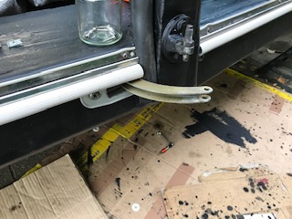

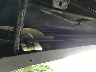

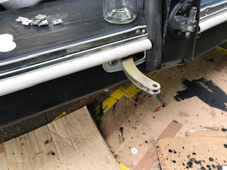

Hallo Kollegen,
richtig montert?
ich habe leider beim Ausbau keine Fotos gemacht!
[attachment 12132 IMG_1142.jpg]
[attachment 12133 IMG_1143.jpg]
[attachment 12134 IMG_1144.jpg]
stimmt es so?
Grüsse Karl

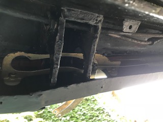

[attachment 12135 IMG_1145.jpg]
kleine Ergänzung...

Beiträge: 1049
Re: Hintere Türaufsteller
Beitrag von Joe »
Passt! Hoffentlich mit neuer Rolle :-)

oliverf
Beiträge: 534
Beitrag von oliverf »
Hallo Karl, das passt, so wie ich es sehe, NICHT!!! Die verzinkte Schiene ist verkehrt herum montiert. In geöffneter Stellung legen sich die Rollen in die "Bucht"!
Oliverf
Beiträge: 3703
Has thanked: 11 times
Hallo Oliver,
meinst du mit Bucht die Rundung durch die man die verzinkten Aufsteller mit der Rolle einfädel kann?
Grüsse
karl
oliverf
Beiträge: 534
genau so ist es gemeint!
VG
oliverf
