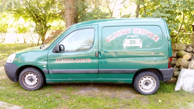

Ich hab das Problem gelöst in dem ich ein "Betriebsauto" für kleines Geld angeschafft habe.Sehr günstig im Unterhalt,teilverzinkt und wenn mal ne Beule reinkommt ist es halb so wild.Damit das Ding nicht aussieht wie eine Biotonne gabs noch etwas passende Deko.
Unsere Klassiker werden bei Salz,Glätte etc. nun nicht mehr gefahren.
[attachment 12043 2018-08-2912.26.12640x360.jpg]
