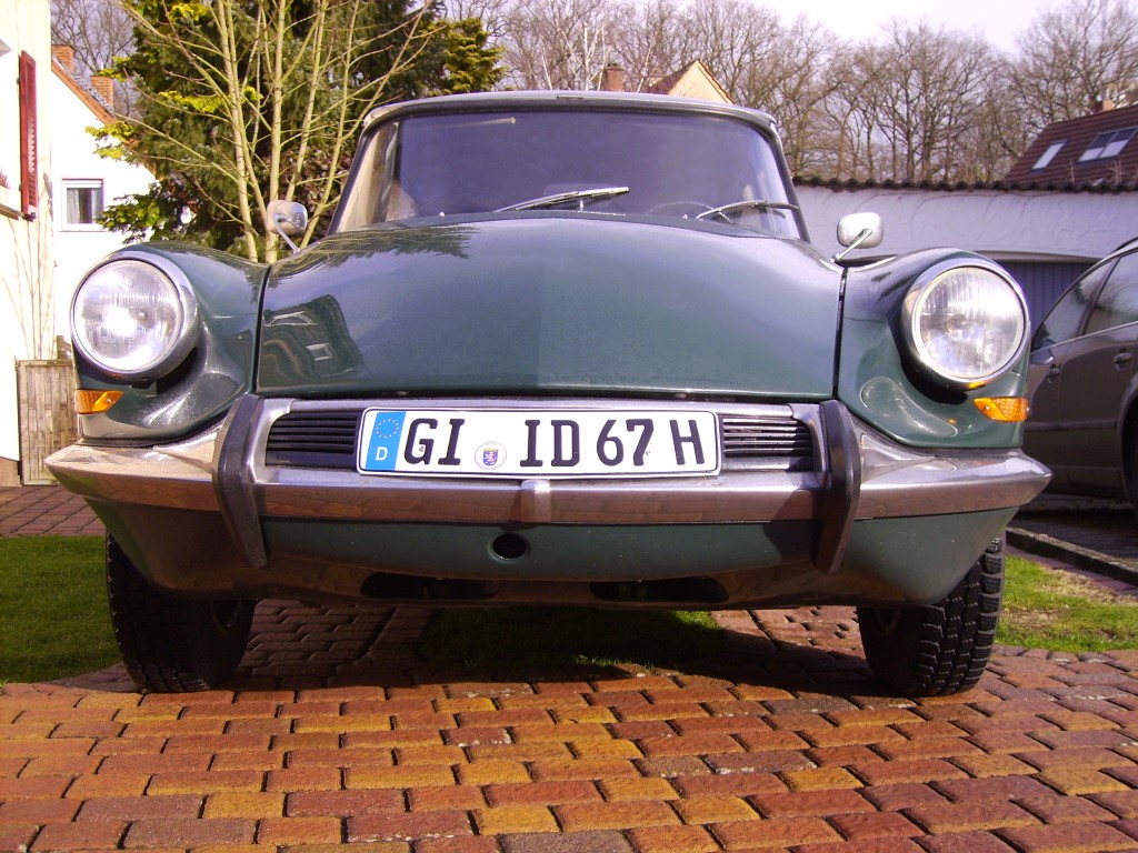

Re: frontschürze bis 67
das ist die original Frontschuerze dieses Autos, ich habe sie entrostet,
ausgebeult und pulverbeschichten lassen (in Wagenfarbe, siehe Foto,
nicht ueber die Reifen wundern, ich fahre den Wagen auch im Winter).
Die Stehbleche haben dann mit ein paar Anpassungen (Loecher) ganz
gut gepasst.
Gruesse
Peter
