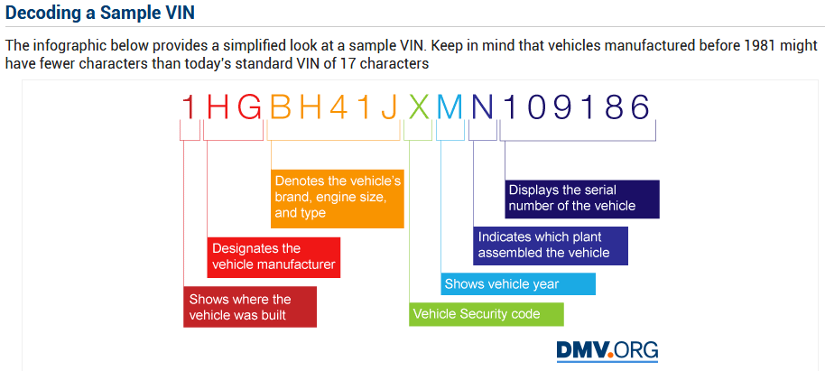

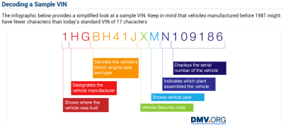

German hat geschrieben: Wegen eines Service-Intervalls hatte ich gestern einen Techniker im Haus, der u. a. einen Oldtimer aus dem Jahre 1979 fährt. Er konnte seine 17-stellige Kombination in verschiedenen Decodern eingeben - gibt's kostenlos und gegen Gebühr. Er erhielt ausführliche Daten, wie sein Wagen ausgeliefert wurde. Produktionstag, Tag der Auslieferung, Farbe, Ausstattung, Sonderausstattung, natürlich auch Fahrgestell- u. Motornummer.
Ich glaube diesen Techniker hat viel zu lange in der Sonne gelegen.
Ein kurzes Googlen liefert folgendes:
[attachment 11910 VIN_Nummer.png]
Über Farbe, Ausstattung, Sonderausstattung dürfte da nichts drin kodiert sein. VIN steht ja auch für Vehicle Identification Number, d.h. die Nummer dient nur zur Identifizierung. Moderne Auto mögen ja noch mit andere (wahrscheinlich herstellerspezifischer) kodierte Info versehen sein. Aber das hat dann wiederum nichts mit dem VIN zu tun.

Hallo.
Ja, die Funktion gibt es und sie erleichtert uns heutzutage das Bestimmen der benötigten Ersatzteile enorm. Man muß aber auch den Zugang zu den Herstellerdatenbänken haben oder eine Software wie sie von Gutachtern genutzt wird.
Aber wie im vorigen Post zu sehen, sind die VINs erst ab 1981 17-stellig. Und auch die Ausstattungen der Fahrzeuge sind sicher nicht elektronisch erfasst worden zu der Zeit. Eine Eingabe mit weniger Ziffern führt nur zu einer Fehlermeldung.
Direkt aus einer VIN lassen sich nur Hersteller, Modell, Modelljahr, tlws. Herstellungsort und ne laufende Nummer auslesen.
Daher German: nein.
