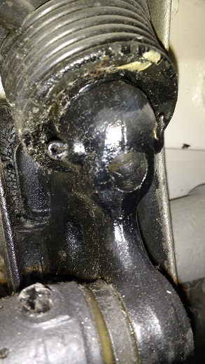

Tom, du hast natürlich recht, es ist die Sicherung der Stößeltasse. Habe ein bild von einem anderen
D-Modell machen können und dort auch nachgemessen:
[attachment 11890 IMG_20180516_1654112501.jpg]
Gemessen habe ich den Splint mit einem Durchmesser von knapp 3mm und einer länge von 50mm.
Somit ein Danke für die Beiträge und Danke an mich selbst für die Beantwortung meiner Frage

DIN94 kennt 2,5 x 50 mm und 3,2 x 50 mm. Bei gemessenen 'knapp' 3 mm wohl eher ersteres Maß?
