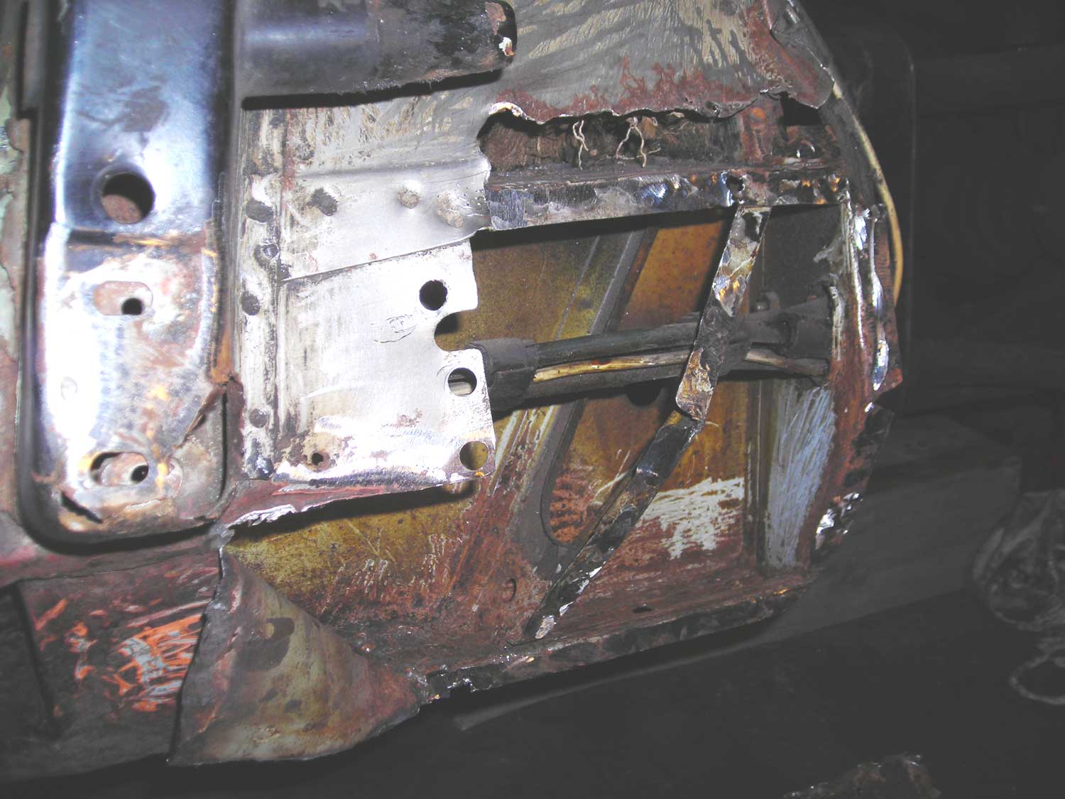

am vergangenem Samstag machte ich eine etwas unangenehme Entdeckung -
[attachment 11874 loch.jpg]
Vorderwagen, direkt hinter dem Radkasten (unterhalb der Wagenheberaufnahme - unterhalb der A-Säule)
da muss geschweisst werden -
Die vom Innenraum aus erreichbare Kammer (hinter der Pedalerie) reicht nicht bis dahin. Vermutlich ist das darum auch gerostet, da nicht bzw. nie versiegelt worden.
Ist da noch eine extra Kammer?
Über die A-Säule zu erreichen bzw. zu versiegeln?
Ich werde heute mal die Innenverkleidung und das untere "Dreiecksblech" abnehmen - ist dahinter nicht auch noch eine Öffung an der Spritzwand?
Wer weiss wie der Querholm - unten am Cassis - an dieser Stelle ausgebildet ist?
Info wäre gut!

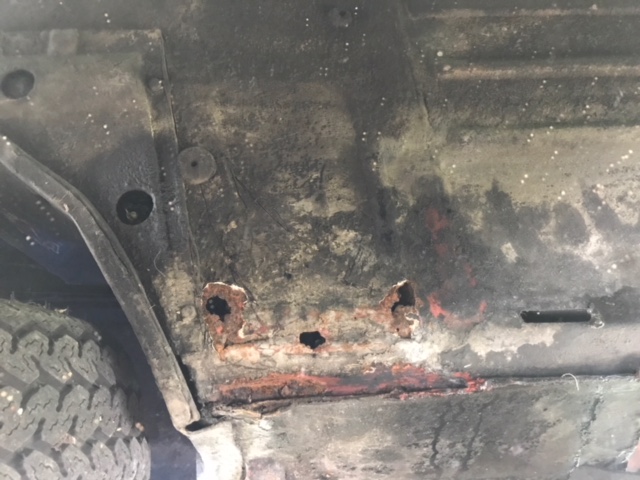

ich habe mal Fotos von der Beifahrerseite gemacht, da ich da ja gerade keinen Schwellerbezug montiert habe, wie du weißt.
Vom Stopfen unter dem Teppich ist die Stelle in der Tat nicht zu erreichen, dafür sehr gut durch das große Loch, durch das bei den Rechtslenkern der Heizungsschlauch nach hinten läuft.
Bild Bild
Man sieht deutlich die Wagenheberaufnahme von innen. Der bei dir durchgerostete Raum ist also so zu erreichen. Links müsste zum Konservieren der Heizungsschlauch, der nach hinten führt, raus, aber den hast du doch sowieso nicht montiert, oder?

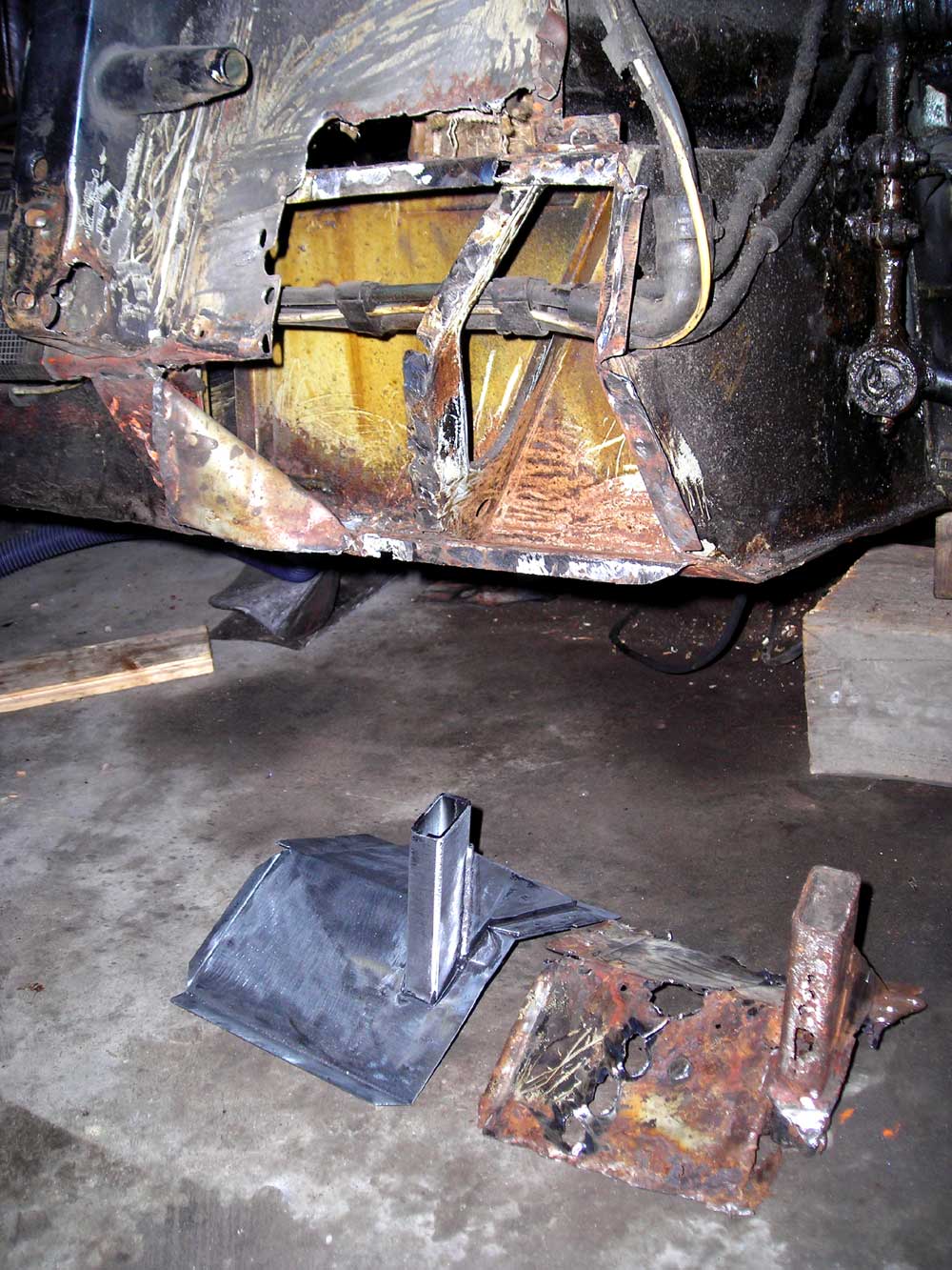

meine Bilder sind zwar eher "von rechts", der der betroffene Hohlraum ist erkennbar. Der Aufbau ist links weitgehend spiegelbildlich:
[attachment 11881 DSCN3987s.jpg]
[attachment 11880 DSCN3984s.jpg]
[attachment 11878 DSCN3992s.jpg]
