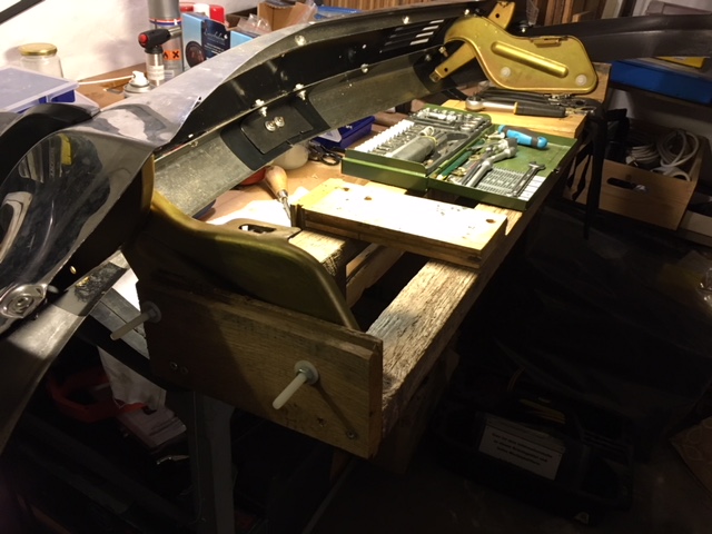

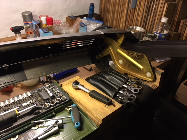

[attachment 11512 IMG_0036.JPG]
Ausgesprochen hilfreich ist der von mir angefertigte Hilfsrahmen aus Holz. So ein Teil ist in 20 min. gebaut und der anschliessende Zusammenbau ist eine Pracht! So eine Stossstange montiert man übrigens am besten von der Rückseite - also wie abgebildet.
An am Wagen montierten Trägern möchte ich das nicht machen ...
Da ich immer auf der Suche nach kleinen Hilfen bin habe ich mir übrigens - als Erfahrung aus dieser Stosstange - eine HAZET 863Q Knarre mit Quergriff, 1/4 Zoll, 6.3 mm gekauft.
Ich arbeite gerne mit 1/4" Werkzeug - und die hat mir zu meinem Glück gefehlt.
