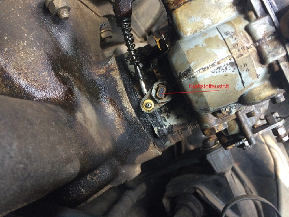

[attachment 10712 Foto25.09.16100521.jpg]
Hier nochg ein Bild von der undichtren Stelle.
Gruß Felix
Gruß Felix

Re: Vergaser undicht Krafttsoffaustritt
Hallo Felix,
das ist aber keine DS23??!!!
Das Bild zeigt einen Solex 34PBIC. Die Unrichtigkeit kommt bestimmt nicht von der Drosselklappenwelle (Das Teil hinter der Mutter).
Die kommt meist von der Pull-Down Membran weiter links im Bild, die du unter dem sechseckigen Deckel mit dem Hebel( hier links im Bild) findest.
Der Sprit läuft an der Gehäuseunterseite bis zur Drosselklappe.
Kauf dir einen Überholsatz und ersetze diese Membran, dann ist wieder trocken.
oliverf
oliverf
genau dasselbe Problem hatte ich auch an meinem 34PBIC, dachte auch, dass es aus der Welle kommt. Nachdem ich die Beschleunigungspumpe getauscht habe, war alles trocken. Wenn man nur die Membran tauschen will, muss man die beiden Nieten entfernen, um die Pumpe zu öffnen.
Johannes
Vergaserüberholung
Johannes
Hallo Johannes,
habe auch kürzlich einen 34PBIC zerlegt und gereinigt. An der Beschleunigerpumpe waren aber nur Schrauben, keine Nieten...?
Warum hast Du die Düsen neu gemacht, die verschleißen doch eigentlich nicht?
Michael
Michael
Boah mann wieder soviel Input, Da habt ihr recht das ist keine 23 er sondern eine ID 19 Special. Ich bin nämlich im Moment hier in Südfrankreich und habe hier eine ID aber nicht so viel Bastelmöglichkeiten. Aber was muss ich denn nun machen. der "Überholsatz" gibts den bei Sassen? Muss da der ganze Vergaser zerlegt werden?
aber erst einmal herzlichen Dank für die Tipps.
schwebende Grüße, Felix
[quote=MichaIN]
Hallo Johannes,
Michael[/quote]
Hallo Michael,
es ruckelte beim Beschleunigen, da dachte ich es sei eine gute Sache den Vergaser mal zu überholen und habe mir den Überholsatz bei IOZ besorgt. Da waren neue Düsen dabei. Neue Dichtungen sind nach 45 Jahren auch keine schlechte ID. Später habe ich einen überholten 34BPIC günstig kaufen können, der lief allerdings nicht. Da habe ich nur die Beschleunigungspumpe umgebaut. Mit den Schrauben weiß ich auch nicht, habe gehört, dass später die Pumpe vernietet wurde. Am Anfang waren die wohl verschraubt.
Johannes
Hallo Johannes,
Michael[/quote]
Hallo Michael,
Johannes
