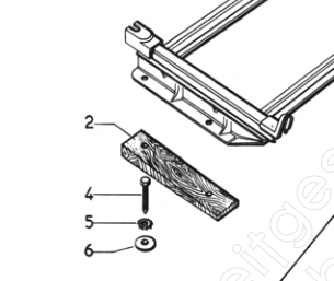

Hallo Kollegen,
Welche Maße hat dieser Holzkeil? Im Ersatzteilkatalog steht 250x30x12,6 - also 25 cm lang, 3 cm hoch und 1,26cm breit?
[attachment 10699 sitzholz.png]
Hat jemand den eingebaut? ich würde ihn eigentlich genau anders herum montieren wie dargestell, also das hohe Keilteil nach hinten... und nicht die Schräge noch mehr verstärken.
Zum Einbau der Sitze - Baut Ihr den Sitz mit Schiene oder zuerst den Schienenrahmen an und montiert erst dann den Sitz am bereits montierten Schienenrahmen?
Antwort wär nett!
Grüße karl

anders herum 30mm breit, hinten 12mm vorne 6mm hoch. So sieht das aus, das ich hier liegen habe.
Zum Anbau: Sitzschienen auf Boden montieren, vordere Schrauben in den Sitz lose einschrauben, vorne einhaken und dann die hinteren Schrauben einschrauben.

Re: "Sitzholz" unterm Fahrersitz
hallo Karl,
Dieses Bild wollte ich Dir gerade eben auch einstellen.
Es zeigt die Keilvariante für Erstfrontmodelle, gab es zweiteilig und einteilig.
Dass es die dann ab 68 wieder gab, allerdings dünner und anders herum eingebaut, war mir nicht bekannt.
