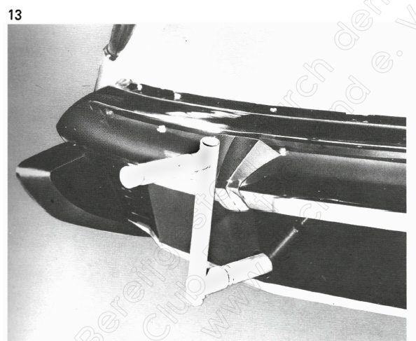

Zum Originalwerkzeug gehört eine lange Stange und eine Kurbel zum Aufstecken. Diese liegen vorne unterm Reserverad.
Stange ins Getriebe stecken, Kurbel drauf und drehen.
Ein Bild aus der Bedienungsanleitung:
[attachment 10562 Kurbel.jpg]
So sollte sich der Motor drehen lassen, wenn ausgekuppelt ist. Sonst bei eingelegtem Gang, eine Fahrzeugseite anheben und am Rad drehen.

nein, Gang muss raus. Beim Halbautomat bleiben die Gänge ohne Druck im System halt nur so lange drin, wie sie Lust haben. Darum die Kurbel! (Carsten SM irrt an dieser Stelle). Das Loch sollte weiterführen, aber manchmal ist dieser Alutunnel vor dem Kühler verspannt eingebaut, sodass die Löcher nicht genau fluchten. Man muss einfach mal ein bisschen stochern, die Taschenlampe bemühen, notfalls seitlich um den Tunnel fassen und die Stange mit der Hand in den Sechskant am Getriebe einführen.
