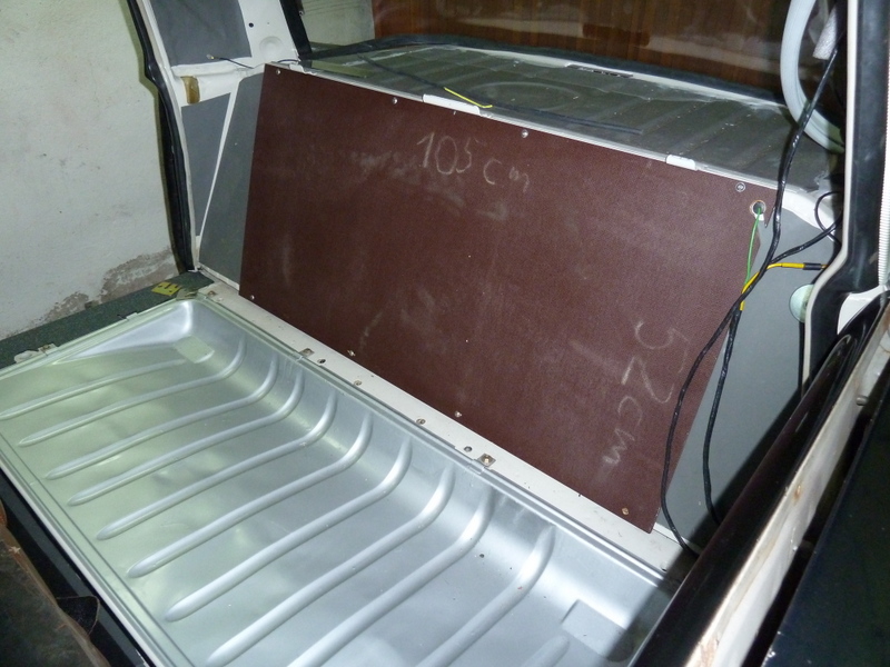

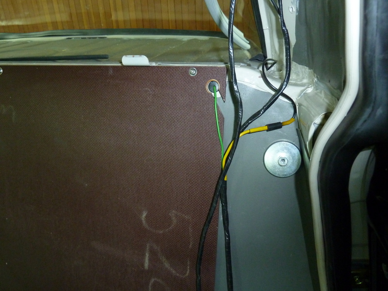

Servus, so sieht es jetzt aus:
[attachment 10461 P1000713.JPG][attachment 10462 P1000714.JPG]
In der Karosserie sind bereits 8 Löcher in die M5 Blindnietmuttern passen. Als Material habe ich 6,5mm Fahrzeug-Siebdruckplatten verwendet. Ein umlaufender Moosgummistreifen dichtet zur Karosserie ab. Zum Schluss habe ich beidseitig noch schwarzes Dämmfließ aufgeklebt.
Der Praxistest wird ergeben ob alle Anforderungen erfüllt werden, denn die relativ dünne Siebdruckplatte funktioniert ein bischen wie ein Trommelfell. Falls das im Fahrbetrieb anfängt zu dröhnen muss ich dann noch irgend was Schwerschichtmäßiges aufkleben.

Re: Durchgang Fahrgastraum --> Kofferraum verschließen
Hey Steffen,
so wird gehen -
ich wusste nicht, dass es Blindnietmuttern gibt - kann man mal sehen
Grüße Karl
