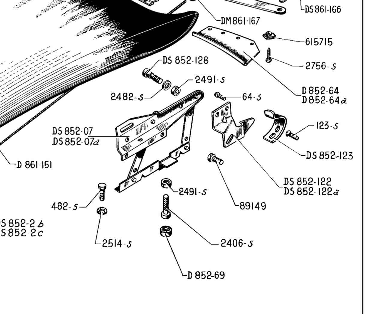

im letzten Jahr musste ich bei meiner Dame, Baujahr 64, die Front erneuern inklusive der Haube. Es gibt folgendes Teil, das im Ersatzteilkatalog 470, Englisch, auf der Seite 337, Seitentitel "318-Bonnet" als "Retaining Catch" bezeichnet wird.
Ich nehme an, dass es sich dabei um eine Art Rückhaltemechanismus handelt um das Hochschlagen oder Aufklappen der Haube zu verhindern - also auf englisch "retaining" bzw. zurückhalten.
Die Teilenummer sind wie folgt:

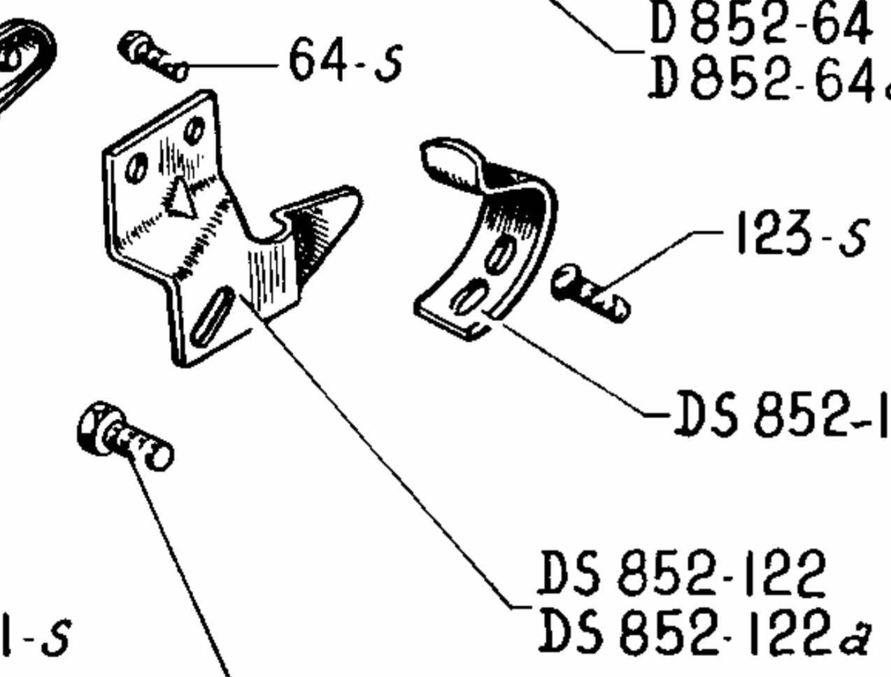

DS 852-122 Englisch: "Retaining Catch"
64-s English: "Screw" ... Schraube - round head, 5 diameter x 10mm long, for securing hook for retaining catch. Replaced by 2.241-S (R. VI)
DS 852-07 Englisch: "Hinge mechanism"
Die beiden Bilder aus dem Ersatzteilkatalog sind hier:
[attachment 10382 BefestigungHaube2.jpg]
[attachment 10383 Befestigunghaubegross1.jpg]

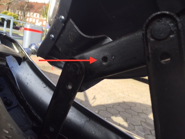

Anbei das Bild mit dem Pfeil um den es gleich geht:
[attachment 10384 IMG_1154.JPG]
Meine Frage:
Ist eine Schraube / Verbindung anzubringen, um die beiden "Hinge Mechanism" und "Retaining Catch" miteinander zu verbinden?
Zwar sieht es so als ob, jedoch war bei der originalen Haube diese Schraube / Verbindung nicht vorhanden.
Es gibt auch noch die Schraube / Verbindung DS 852-128 die als "Pin for hinge mechanism" bezeichnet wird. Ich weiß aber nicht, ob dies die gesuchte Schraube / Verbindung ist, obwohl es sehr danach aussieht.
Kann mir jemand sagen, wenn man an die Haube schaut, ob die beiden Teile miteinander per Schraube / Verbindung verbunden sind?

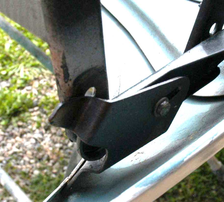

ja, die sind verbunden:
[attachment 10385 D104_MotorH_2.JPG]
viele Grüße

Dann werde ich mich mal dranmachen und sehen, wie das geht. Da der "Schlitz" ja zuläßt, dass die Schraube eingestellt werden kann ist es möglich, dass sie sich bewegt? Oder sind die beiden Teile fest miteinander verschraubt?

Das ist fest verschraubt, allerdings ist da noch eine dicke Scheibe dazwischen, um die Tiefe de U-Profils auszugleichen, die auf der Zeichnung nicht dargestellt ist.
