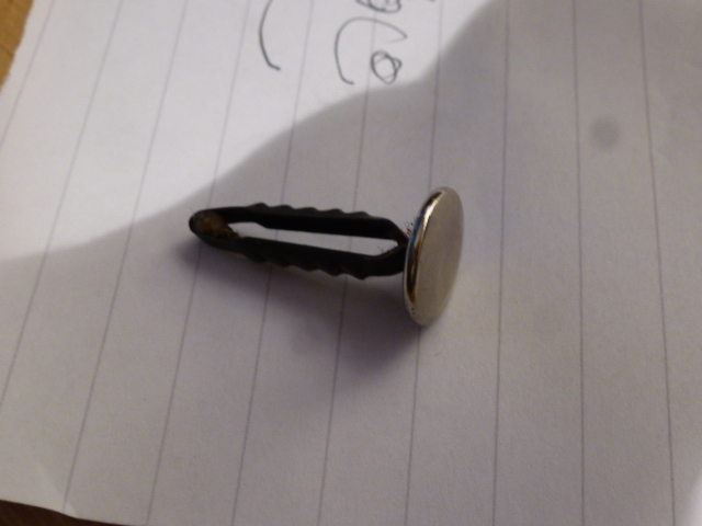

beim Pallas sitzt am linken Schweller im Fußraum ein gewinkeltes Blech aus strukturiertem Edelstahl, das den Teppich gegen den eventuell schmutzigen linken Schuh schützen soll. Dieses Blech ist mit zwei Blechschrauben befestigt. Leider sind die Löcher in meinem Schweller so groß, dass selbst meine größten Blechschrauben mit einem Gewindedurchmesser von knapp 6 mm nicht halten. Noch größere habe ich bislang nicht gesehen. Gibt es Alternativen?

Sind das nicht so "Bolzen" mit großem Kopf und gespreizten "Federklemmen" zum Reindrücken?
Ich schau morgen mal nach!

Re: Inneres Pallas-Schwellerblech befestigen
Sassen verkauft das Chromblech. Vielleicht hat er ja auch noch zwei Originalbefestigungen?
